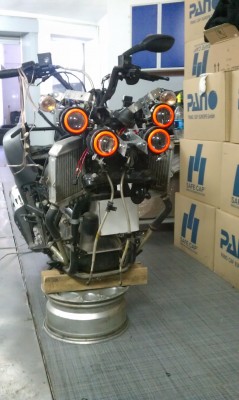

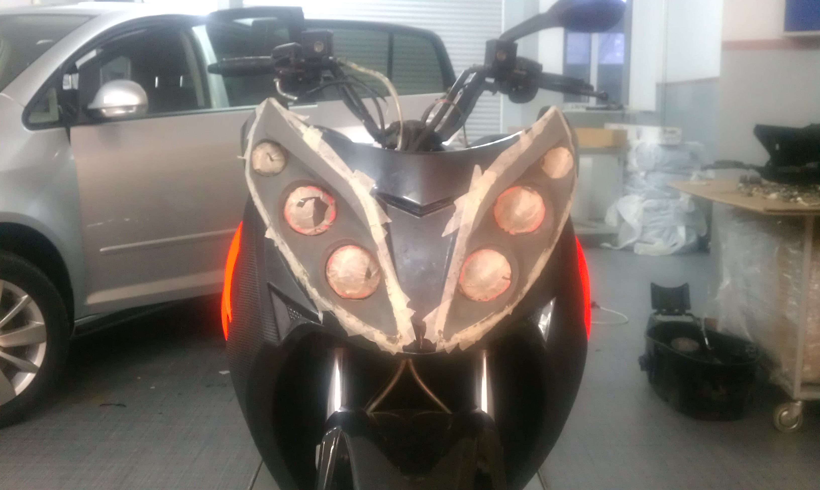

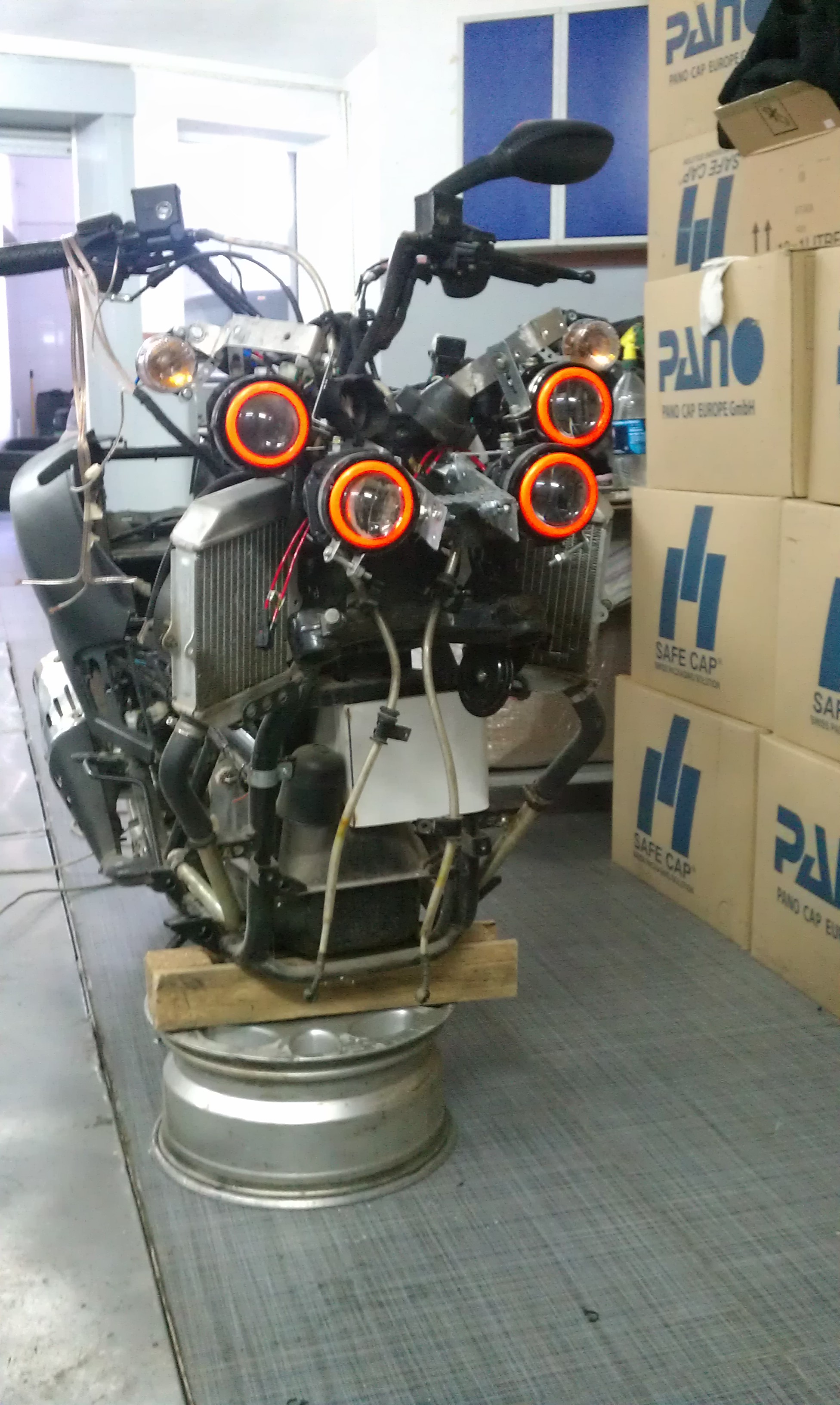

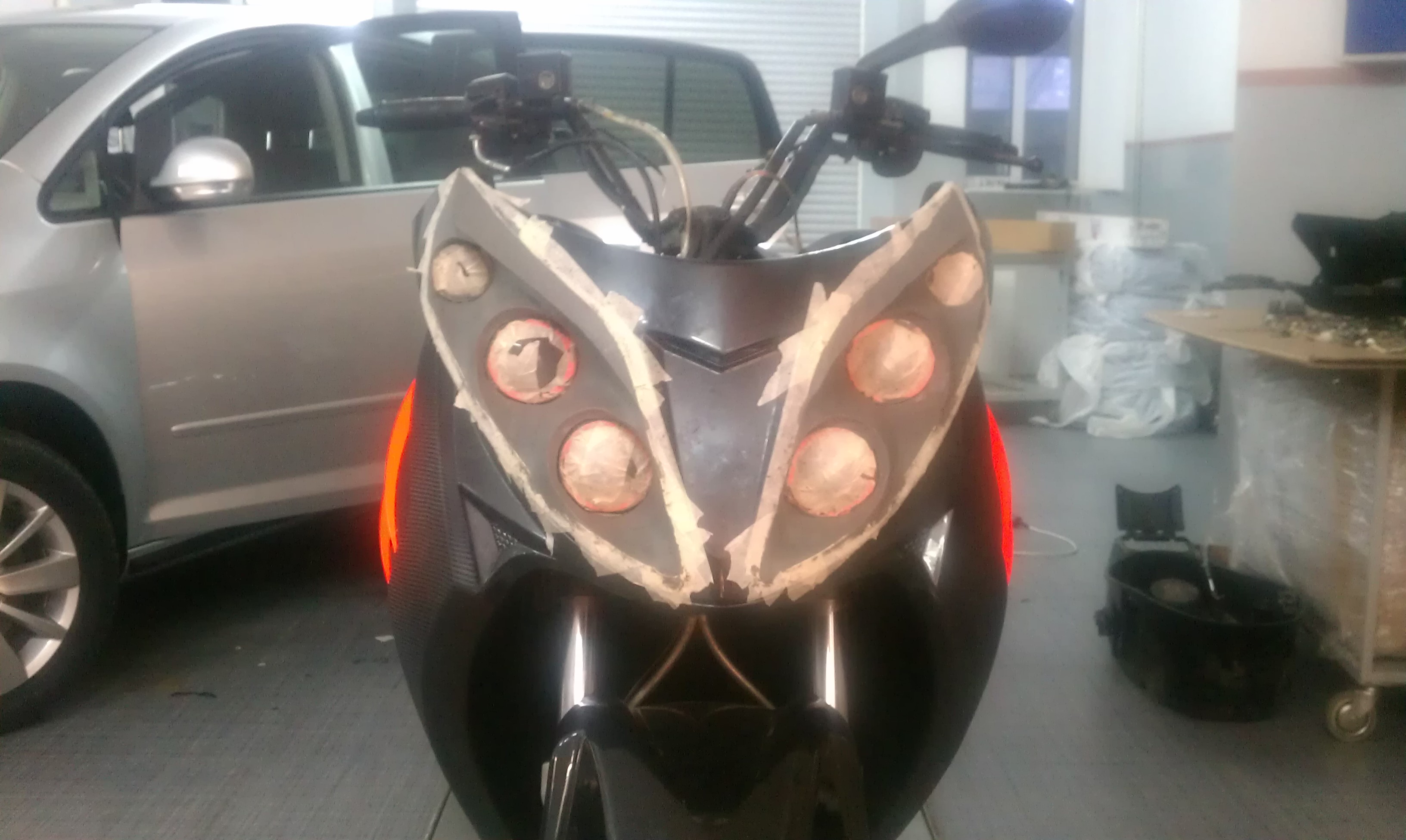

Привет всем саксоводом!!
Комментарий к файлу: игрался с пластилином
IMAG0248.jpg [ 669.64 KiB | Просмотров: 5210 ]
Комментарий к файлу: чесались ручки и вот что получается)
IMAG0003.jpg [ 980.6 KiB | Просмотров: 5210 ]

Остальной фото отчёт будет чуть позже)
СообщениеДобавлено: 08 Apr 2012, 11:30
Сообщений: 1485
Красные ангельские глазки смотрятся феерично. А зачем вилку с передним колесом снял?
Еще вижу пластик боковой карбоном обклеян. Приложился или так задумано?
