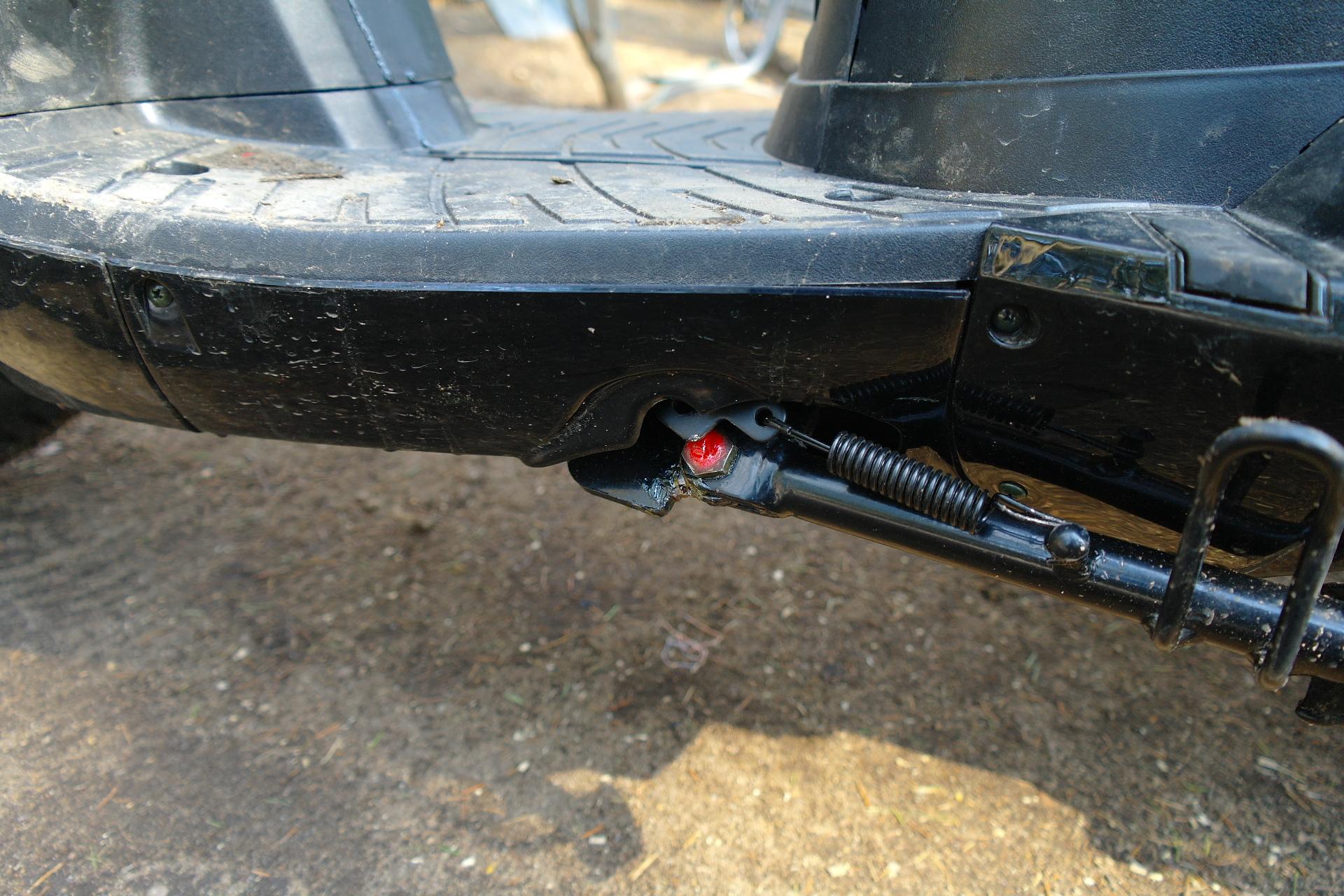

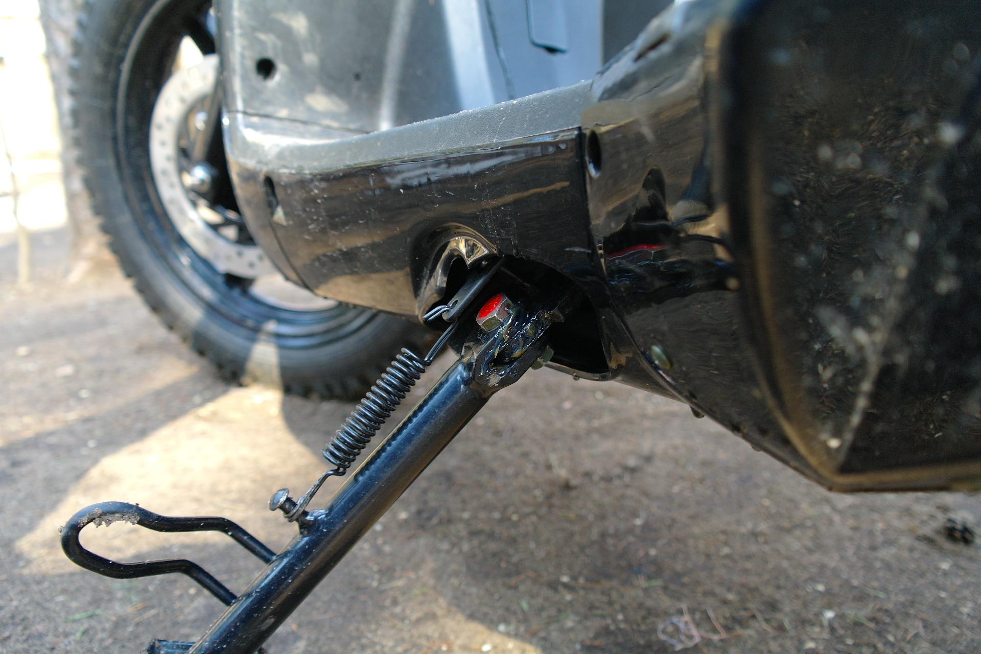

Всем привет! Решил вернуться к вопросу боковой подножки, попробовал отпилить пипку которая находится на шляпке болта, помогло, теперь боковая правильно работает, сама не убирается пружинами фиксируется.

Фото болта без пипки, больше ничего не менял.

а может просто болт поменять и гайку через гровер поставить?)
