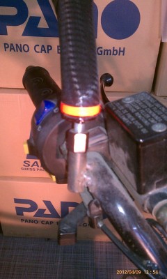

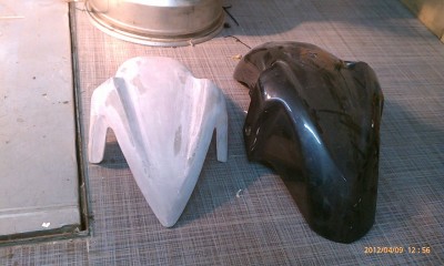

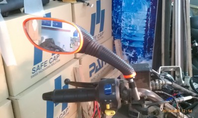

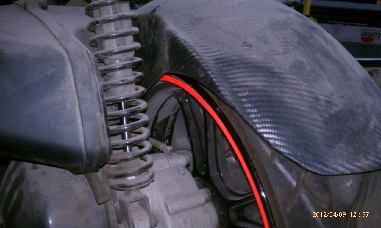

Немножко ещё фоточек)
Комментарий к файлу: Заднее крыло было обрезано, чтобы открыть красоту заднего диска.
IMAG0017.jpg [ 206.75 KiB | Просмотров: 5297 ]

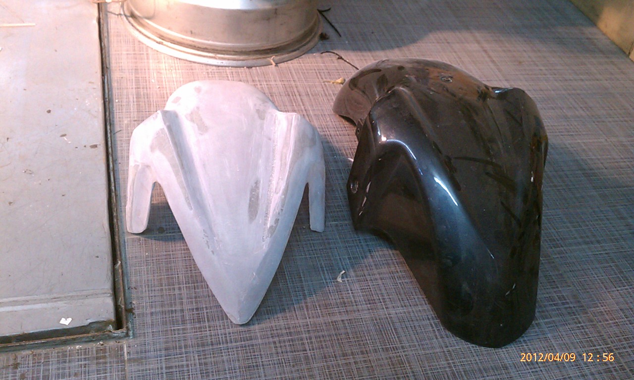

Комментарий к файлу: Захотелось что-то спортивного, но не хотел резать родное крыло, снята матрица и обрезано, до нужной красоты)
IMAG0011.jpg [ 281.12 KiB | Просмотров: 5297 ]
IMAG0004.jpg [ 244.38 KiB | Просмотров: 5297 ]

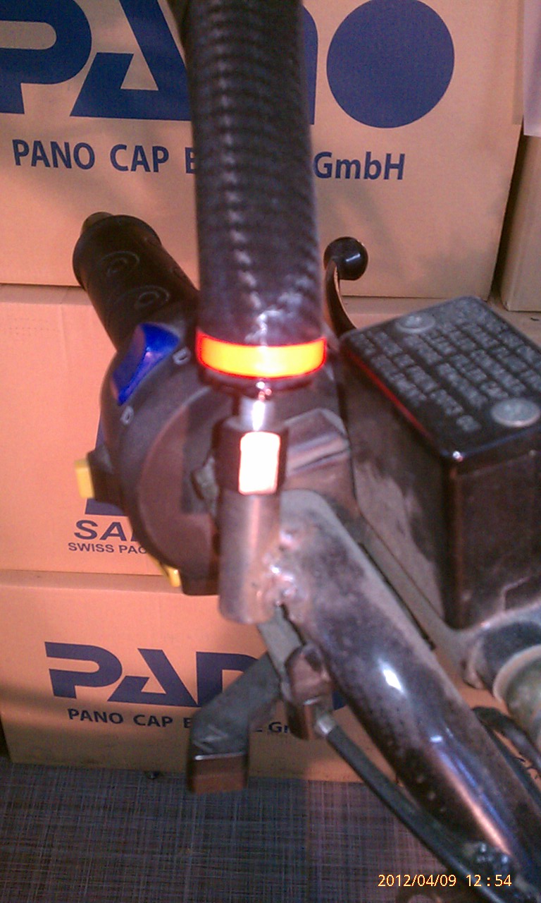

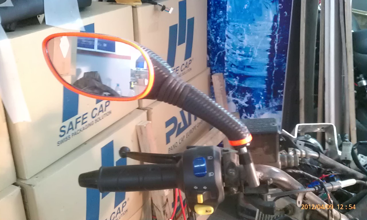

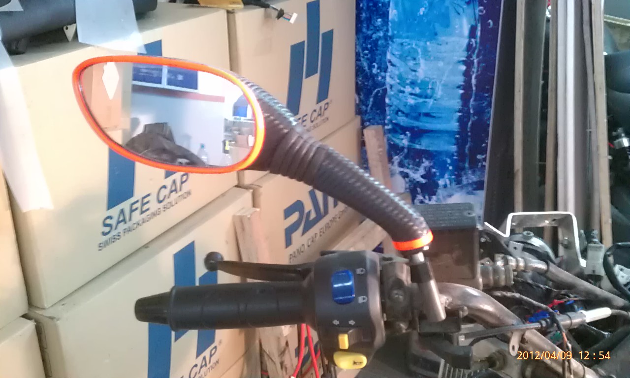

Комментарий к файлу: Решил вопрос с зеркалами вот таким вот способом. пара зеркал стала в 20$
IMAG0006.jpg [ 246.34 KiB | Просмотров: 5297 ]
