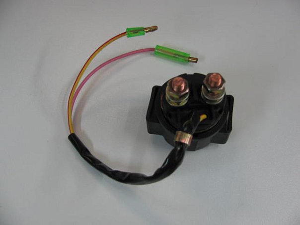

Jescha писал(а):
Эльдар, ну я уже пробовал и так, и эдак с акумом. Всё одно и то же, то цепляет, то нет. До муфты иначе не долезть. К VVV чтобы пригнать надо запустить, и по пути не заглохнуть, да и он не горит желанием ремонтировать....А человек профессионально занимается ремонтами именно скутеров. Я ему свой Аут продаю, пообещал разобраться.
Кстати Jescha, а ты реле стартера смотрел? Может с ним что? Прежде чем разбирать движок, электрику до конца посмотри.

Дело в том что при нажатии на кнопку запуска стартер входит в зацепление, потом выскакивает, потом снова входит, снова выскакивает. Происходит это при постоянно нажатой кнопке и постоянно работающем стартере, то есть о сам не выключается, а зацепление то есть, то нет...
Вот это и намекает на реле (в зацеп механически входит все таки)... На полтиниках иногда напрямую замыкают силовые контакты реле стартера для проверки. Здесь хрен его знает. Не видя схему не могу посоветовать, во избежании. Но копай прежде в этом направлении. Тут два варианта - межвитковое замыкание обмотки реле, но скорее всего хреновый контакт пропадающий под нагрузкой. Или хреновый контакт на обмотку реле. Просто чую что проблема все таки в электрике. Уж больно симптомы характерные.
На полтинниках реле выглядит приблизительно так, стоит в районе унитаза. У тебя принцип думаю чуток другой - само реле стоит на стартере (как у автомобиля бендикс). То есть оно работает как выше написал VVV. Тогда да, при пропадании контакта на обмотках реле ( в том числе и при обломе провода внутри изоляции когда контакт то есть, то нет) его как раз может то выдвигать в зацеп, то откидывать назад.
Комментарий к файлу: Тонкие провода это обмотка реле, толстый провод это силовые контакты с плюса аккумулятора на плюс стартера. Надо тестером смотреть что происходит на контактах в момент запуска.

Стаж: 5 лет
А где оно, это реле находится? Я снимал стартер, там просто электродвигатель со щётками и обмоткой...и никуда вал не двигается продольно...

VVV писал(а):
Прихожу к выводу, что это, всё таки неисправно тяговое реле стартера.
На самом деле не факт... Например может просто развалиться внутри кнопка запуска на руле, или быть плохой контакт в замке зажигания, через которые подается ток на обмотку реле стартера. Но проблема все таки в электрике, - на это намекает симптом якобы посаженного аккумулятора. Как я понял ситуация похожа на типичную проблему авто - стартер крутанув пару раз двигатель, начинает трещать бендиксом (то есть реле бендикса пытается но не может сдвинуть муфту в зацеп). Проблема обычно в порядке или в аккумуляторе, или в контактах на реле, или что гораздо реже в самом бендиксе.
Рецепт - тестер в зубы и прозвонка цепи, как в пустую так и под нагрузкой.
Короче тогда смотри от аккумулятора самый толстый силовой провод. Он обычно красный по цвету. Он как раз напрямую (без предохранителей) идет на реле, а уже с него идет толстый провод черного цвета (или красного) на стартер... Как оно приблизительно выглядит я указал на картинке. Но у вас оно естественно более мощное будет. К нему же подходят пара проводов более тонких на обмотку, один из которых плюсовой идет с замка зажигания через кнопку запуска, а второй обычно на землю.
