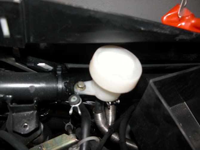

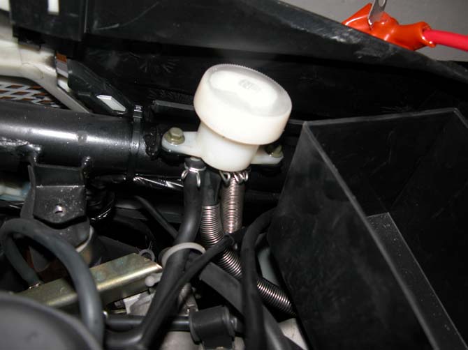

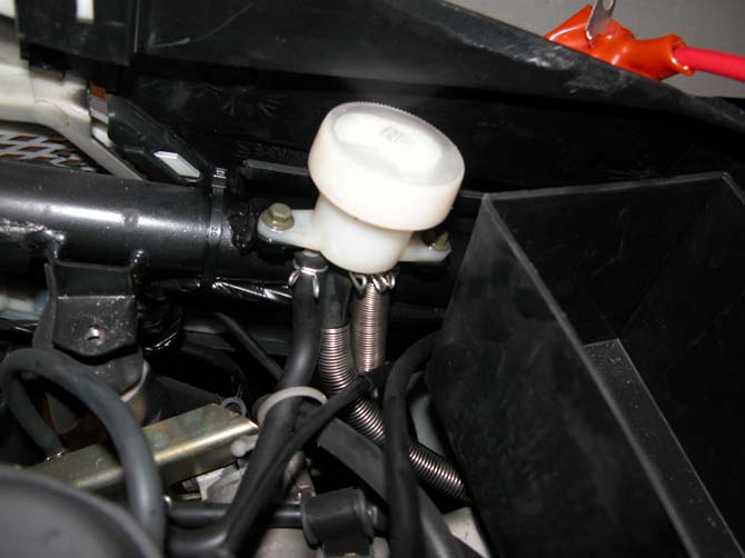

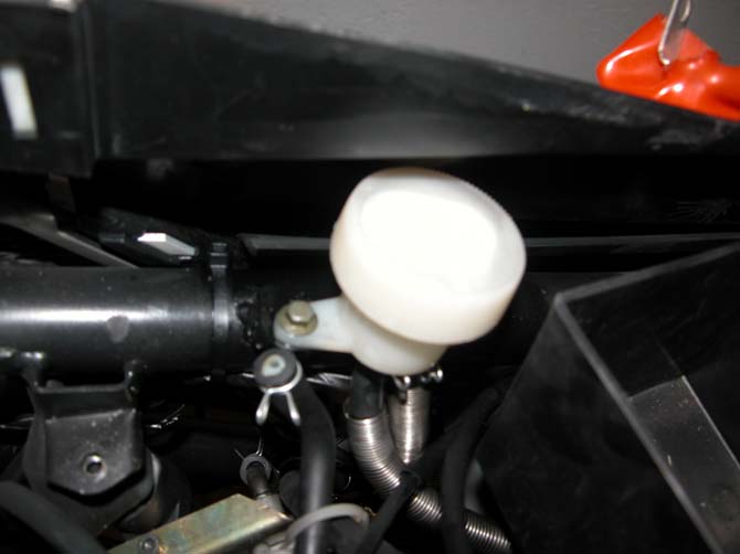

Только для меня, видно он еще не скоро начнется. После установки колеса еще зимой с другом пытались завести, завелся только минуты через две потек бензин снизу, расстроившийся оставил все до весны.
Сегодня снял пластик, не обнаружив ни каких трещин в бензобаке и шлангах завел снова и опять минуты через две бензин потек снизу :-o начал осматривать откуда. Оказалось: китайцы при установке интересного белого бочонка с тремя шлангами сверху, про который спрашивал Torios, один из шлангов просто аккуратно приставлен к бочонку, видно при сборке был сломан пластиковый выход с этого бочка :'( .
Eldar, можно ли получить этот боченок? Или мне придется колхозить?

Бачонка этого нет к сожалению. Полный список запов насчитывает около 1500 позиций и привезти их все не представляется возможным. Я так понял сломан пластиковый штуцер на бачке? Думаю холодная сварка пластика решит это досадное недоразумение.
П.С. Ага, увидел фото только что. Решение этой проблемы мне видится следующим образом. Нужна тонкая стальная или медная трубка соответствующего диаметра. Трубка отрезается до нужной длины. Далее нагреваем зажигалкой один конец трубки и вплавляем её в штуцер. Далее второй конец трубки аналогичным образом впаиваем в бачок. Естественно про технику безопасности не забываем, что бы бензина там не было. Либо если бывают трубки такие с наружной резьбой, то их можно просто ввинтить в маму и папу.

Вот еще мысль пришла. В качестве трубки можно использовать толстую иглу, которая стоит на "системах" для забора крови в пунктах переливания. Там толстая венозная игла с внутренним диаметром где-то 2,5 мм. Наверняка в аптечках такие продают.

Ок. Завтра буду решать эту проблему, если есть еще идеи, подсказываем!

Режем один шланг и ставим тройник,отверстие в бачке глушим

Из опыта жизни, - на авто посреди дороги сломался привод бензонасоса. От отчаяния был склеен холодной сваркой. В общем до дома доехали. И самое интересное потом ездили дальше, так как сначала не было времени поменять бензонасос, а потом просто стало интересно - а насколько хватит этой сварки. Короче ждать надоело. Насос поменяли профилактически. :-D
Это я к чему... Нормальная холодная сварка хорошо держит нагрузки, и маслобензостойка. А также склеивает пластик и металл. Если отломанная часть осталась, можно попробовать склеить.
