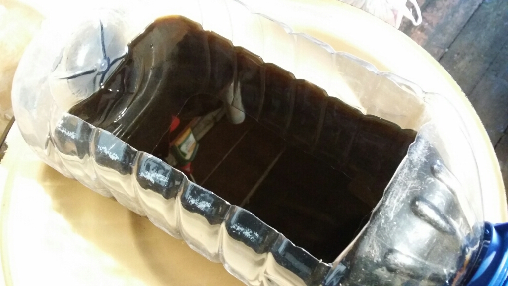

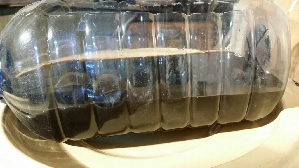

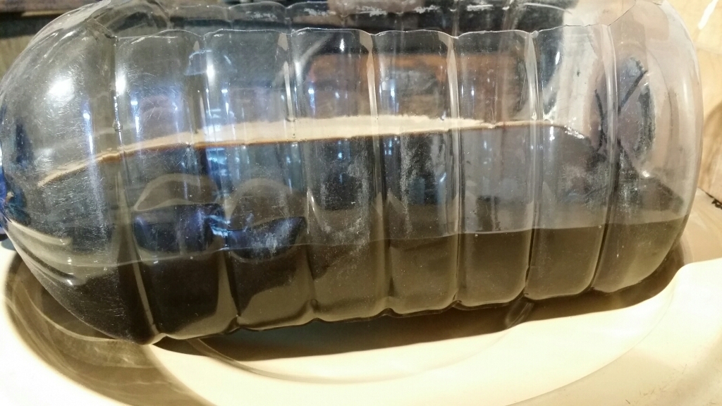

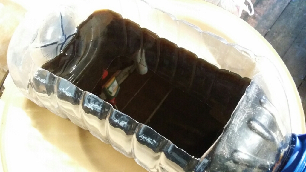

Заменил сегодня масло. После 500 км оно реально потемнело. В мануале вранье про 1.5 литра, что слил, что залил 1.75 под максимум. Фильтр заменил. Крышку фильтра помимо резинки, китаезы посадили на герметик идиоты! Я просто прикрутил крышку и ничего не течет. В масле никаких вкраплений металла нет, на сетчатом фильтре было две стружки по 0.5мм и все! Из чего делаю вывод, что мотор собран добротно из нормального металла.

тут на днях товарищу масло меняли, дак у него тоже где то 1,75 литра залилось. а у меня 1,5 - уровень
видимо модификации разные. у нас с ним даже сливные пробки в разных местах. у меня снизу а у него сбоку.
а вообще масло по максимуму лить не есть хорошо. надо чтоб на холодную было посредине уровня. о то начнет давить из всех щелей.

Не соглашусь. Выше максимума, да плохо. Даже в руководстве написано по максимум лить. Во все свои авто лил по максимум и нигде ничего не давило. Странно что разный объем т.к. модель движка одна. А может и вправду что-то модифицируют. Пробка у меня тоже сбоку.

может ты и прав. тут главное не меньше и не больше. а то что китайцы что то модифицируют - факт. явно обьемы масла разные и картер тоже и крышка вариатора чуть другая

у меня слив-залив 1600млл.
пробок аж две-с левого бока в низу картера-болт с головкой под рожковый ключ + снизу(где сетка-ловушка ) под шестигранный на 12(или 13? не помню точно).
сливать надо с боку, когда сольется - еще и снизу.
сливать - заливать - предварительно прогрев мотор около 5 мин на холостом ходу.
заливать по самое верхнее деление Х на щупе. закрутить щуп, завести мотор, прогрет 3-5 мин на холостом ходу, потом раскрутить движок кратковременно 2-3 раза на max обороты(прогазовать), заглушить двигатель, подождать 5 мин, пока масло сольется со стенок и деталей в картер, замерить уровень- долить чуть выше последнего деления- т.е. буквально на середину конусного расширения после последнего деления. замер уровня проводить НЕ ЗАКРУЧИВАЯ щуп
это общее требование ко всей технике CF MOTO, и к квадрикам и к мотам и к скутам :)
а в общем то не парьтесь сильно, кто сомневается - лейте после прогазовки до среднего деления, просто чаще уровень проверять придется

Я так понимаю две пробки это у всех. Но объем почему другой? *DONT_KNOW*

модификации наверное, там же важны топология и размер в отверстий, выемок, выступов и т.п.
а все остальное не столь важно, отливки крышек. половинок картера и прочего могут и меняться незначительно, при этом мотор так и останется 1P72.
а скут выпускаектся аж с 2009 года
с тормозами тоже ж непонятки, читаешь обзоры по скуту - то есть АБС то нет.
ну у меня нет, мож она на карбюраторной версии была? :)
"загадка века".
не парься, твой обьем -это ТВОЙ обьем :)
