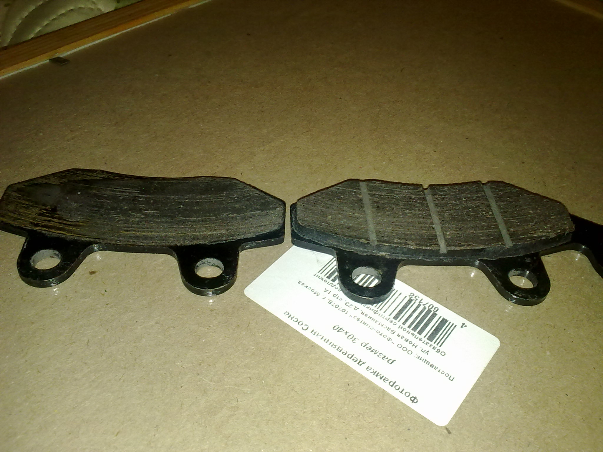

На пробеге 6500 замена задних колодок. Опять какая то непонятная работа, стёрта только одна из колодок. В чём может быть причина такого ненормального износа?
08052011052.jpg [ 459.8 KiB | Просмотров: 6436 ]
И это пройдёт.
СообщениеДобавлено: 09 Май 2011, 01:48
Сообщений: 1168
Стаж: 5 лет, мото 20 лет
Суппорт не центруется.
