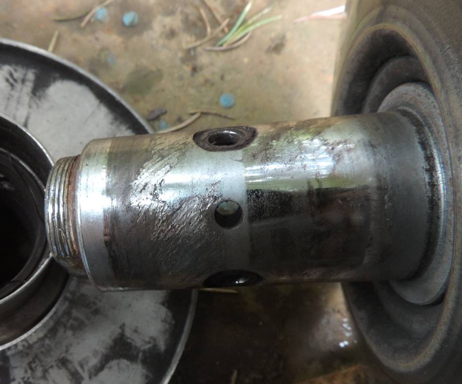

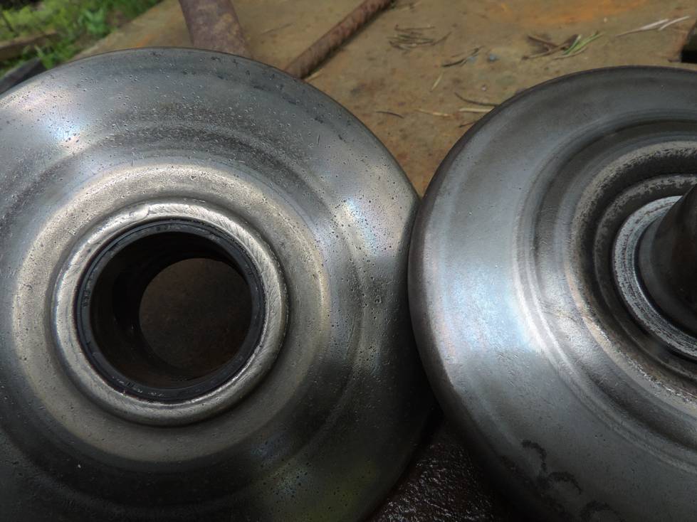

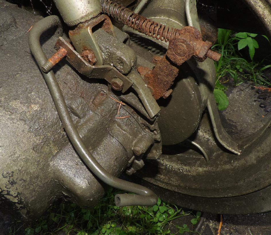

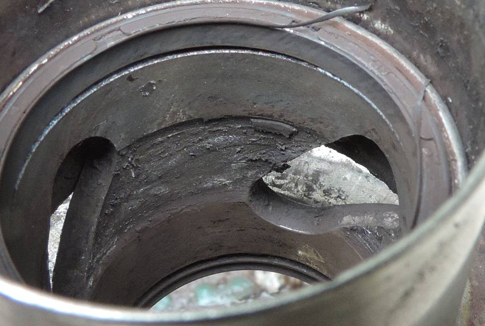

Отчет об опыте эксплуатации торка, купленного в январе 2020 в Бибирево, при пробеге 25000км. На предыдущей странице есть его фотка.
Сейчас пробег 32400, торк прошел 7000.
Примерно полгода ездил с вот таким звуком https://www.youtube.com/watch?v=nURjv0wepIc&

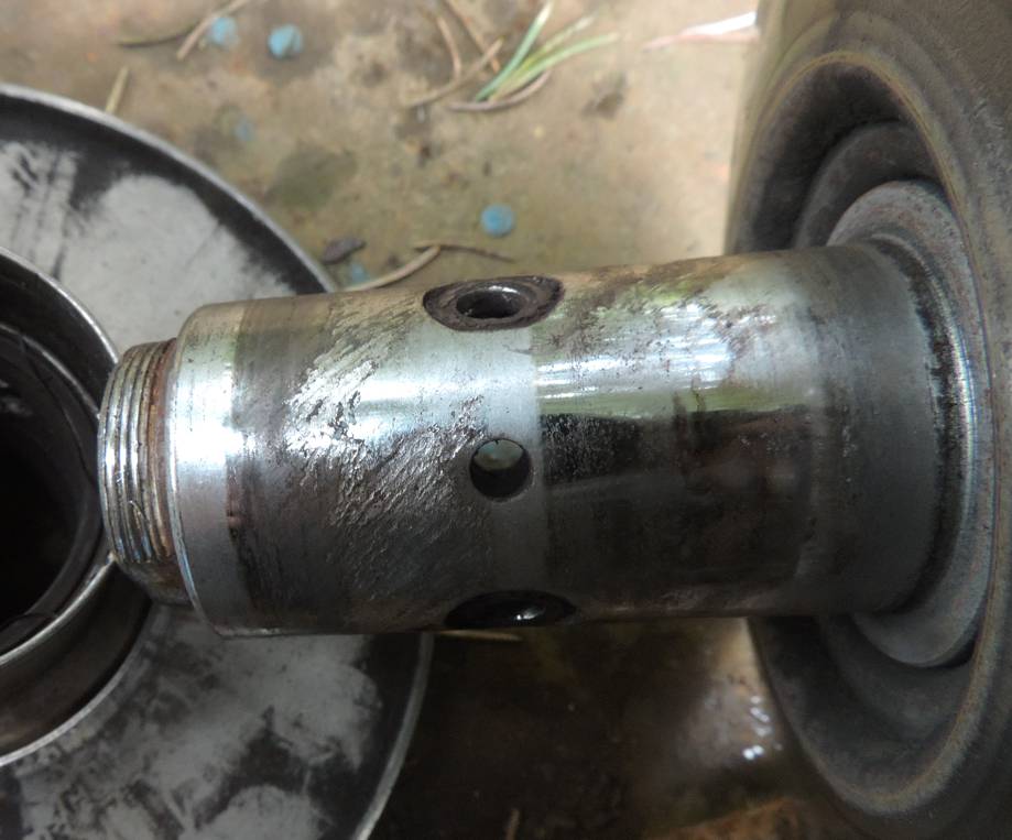

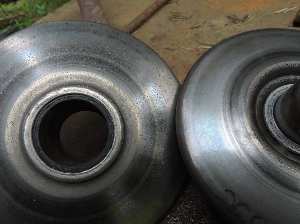

Вскрытие показало что он абсолютно сухой, сальники сожраны, подвижный полушкив болтается и это явилось причиной визга. И ещё рабочая поверхность этого полушкива в мелких выбоинах.
DSCN5450.jpg [ 114.73 KiB | Просмотров: 13120 ]
DSCN5449.jpg [ 113.96 KiB | Просмотров: 13120 ]
На конце вала выбито хромовое покрытие, выбито прилично, и по всей окружности.
DSCN5447.jpg [ 100.22 KiB | Просмотров: 13120 ]
Ежели по простому - то он просто раздолбан, посему смазать и собрать - будет ненадолго, смазка из него очень быстро вылетит.
Зато канавки не разбиты и шкивы не лопнули :)

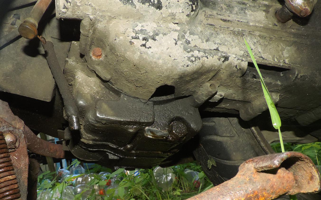

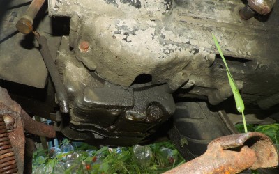

Скутер жив. Предстоит замена двигателя, хотя едет он отлично. Пробег 34400км.
Главная причина - подножка продолбила картер и вытекает масло.

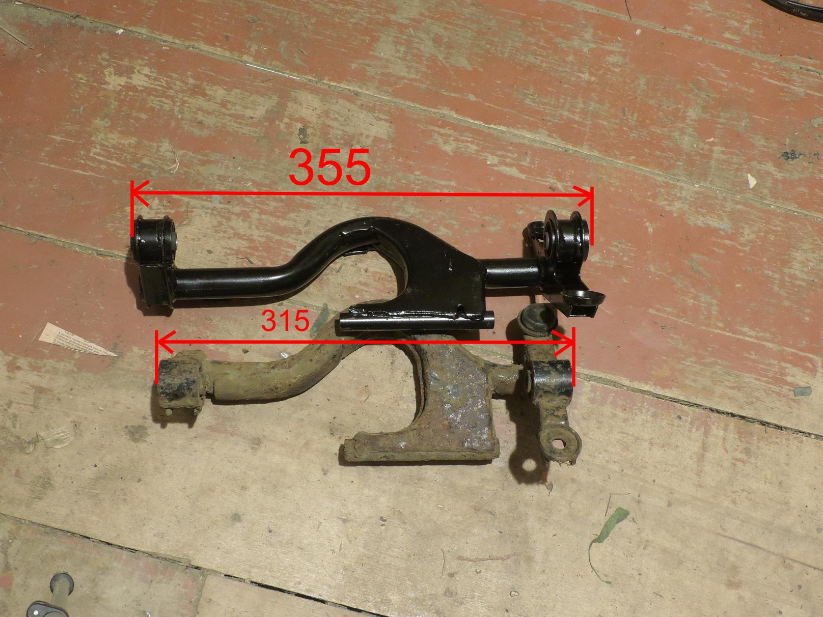

Выявил потребность заменить маятник крепления двигателя, ему уже 14 лет, зимний рассол и пр, ну сильно ржавый в общем.
Результат моих исследований - маятники вообще все разные.
У торговцев критерии применяемости совершенно упоротые: "под 12-е колесо", "подходит на ИрбисНирвану" и т.д., в скутер-про на сайте 2 маятника, один называется "30 см", второй "36 см".

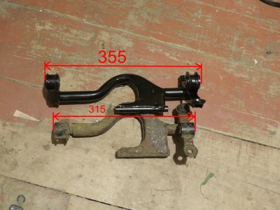

Купил который 36 см, на фотке в сравнении с родным фантомовским.
DSCN6098.jpg [ 281.36 KiB | Просмотров: 12453 ]
Видимо прибавляют по 2,5мм с каждой стороны на выступание внутренней трубки сайлентблока, потому 36 см. Тогда родной реггифантомовский будет называться 32 см.
Гуглил долго. Деталь вообще мало кому нужная, и посему как запчасть - редкая. Понял что найти именно 32 см нереально. Даже если он где-то продается, продавец обычно не знает чем торгует.
Новый пойдет как заготовка, а дальше болгаро-сварочные работы, всё как всегда.

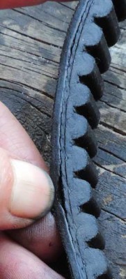

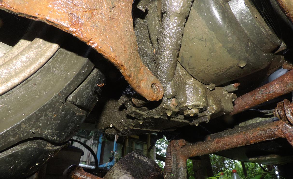

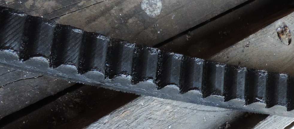

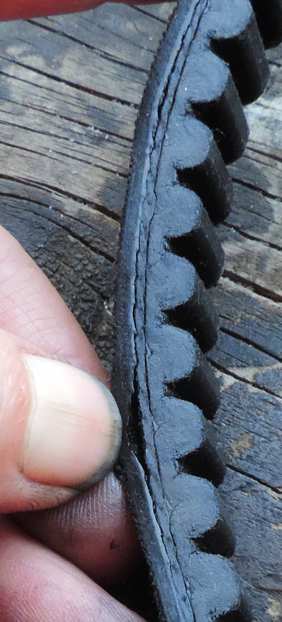

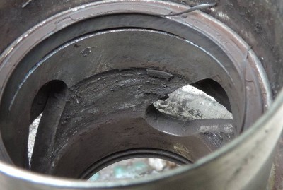

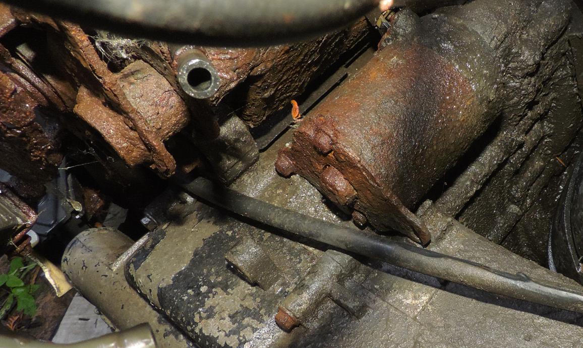

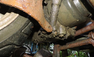

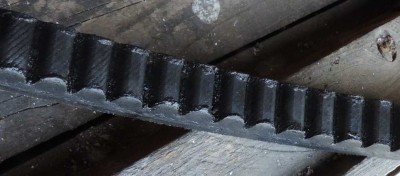

Если на ремень попадает масло (щас выясняю почему весь двиг в масле), то ремень начинает мазаться. Масло превращает резину в мазь. Процесс идет медленно - критично время пребывания в масле.
DSCN5083.jpg [ 84.88 KiB | Просмотров: 7504 ]
Уменьшается ширина ремня, проявляется снижением скорости, при этом двиг ревет на высоких оборотах.
Дальше масло проникает по корду, в режиме пропитывания, и начинается расслоение.

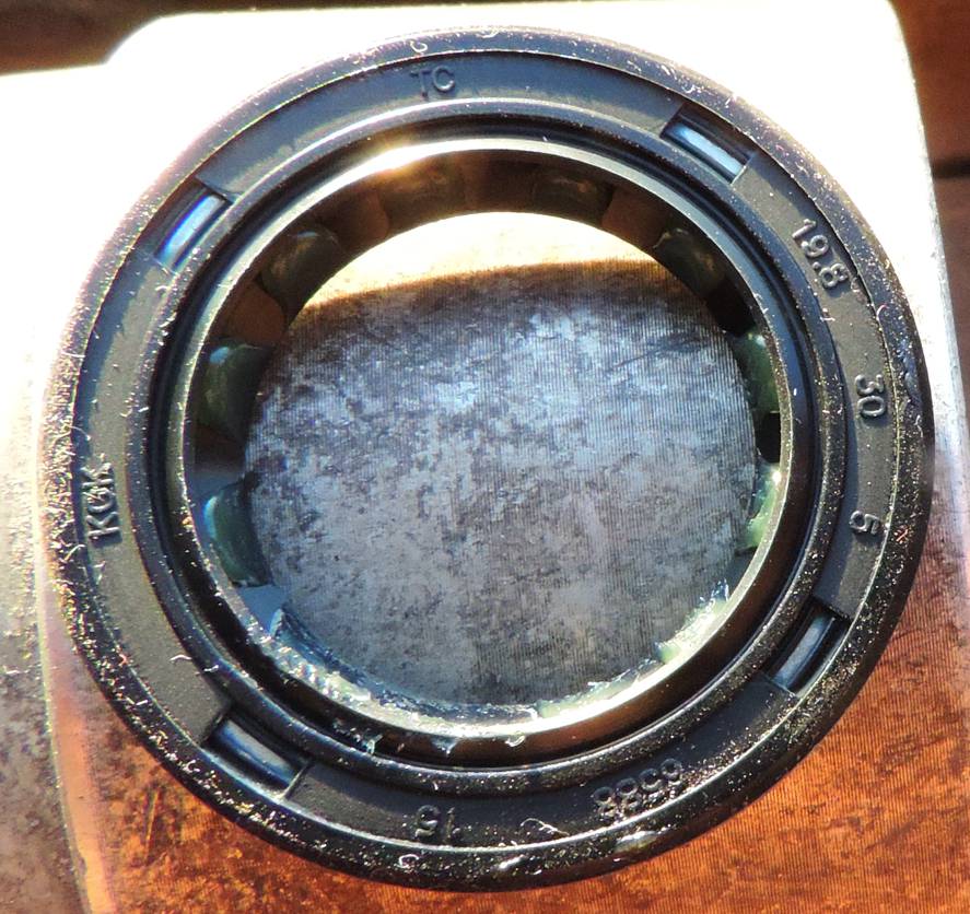

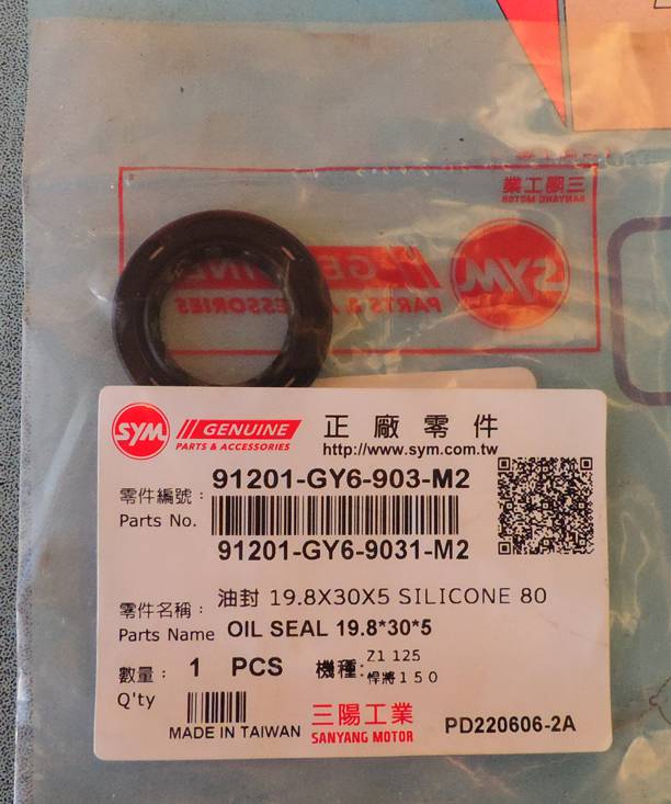

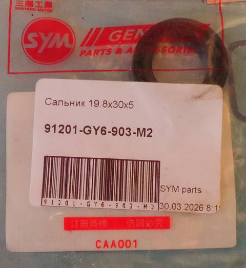

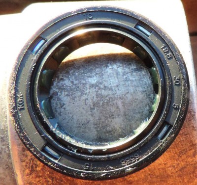

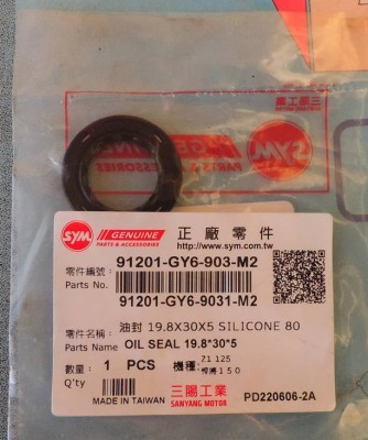

Приобрел симовский сальник коленвала, который под вариатором, есть симы с такими же движками. Вообще он 511р, но с бонусами обошёлся в 260р. Он Коковский, КОК производитель. Показываю.
DSCN5091.JPG [ 97.22 KiB | Просмотров: 7423 ]
DSCN5092.JPG [ 67.21 KiB | Просмотров: 7423 ]
DSCN5093.JPG [ 172 KiB | Просмотров: 7423 ]

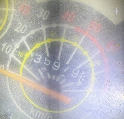

СообщениеДобавлено: 13 Apr 2026, 23:52

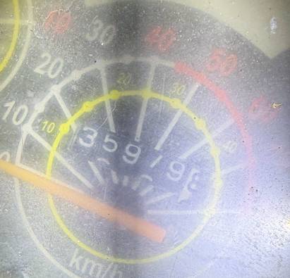

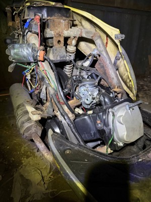

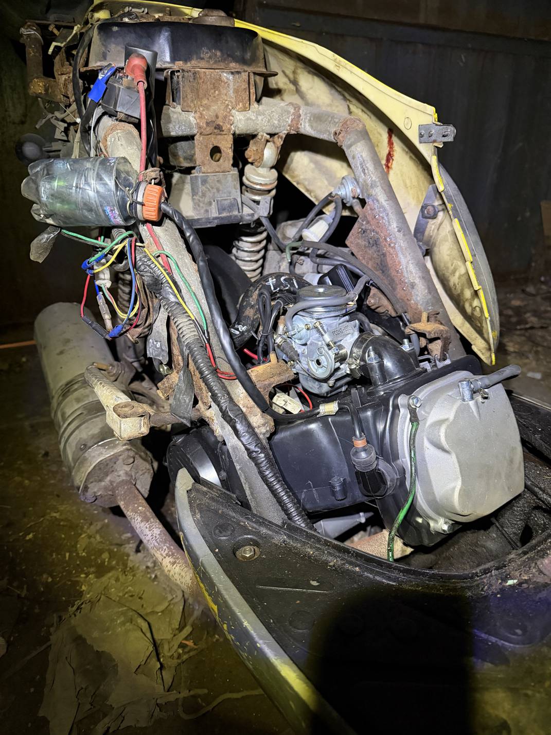

Двигатель заменен на новый. А запчастёвый, который весь в масле, под капиталку. Он уже был убитый, поэтому его мне и подарили. Поперечный и продольный люфт коленвала, сальник ессно при люфте не держал, отсюда масло.
Пробег 36000.
IMG_0029.JPG [ 30.02 KiB | Просмотров: 7094 ]
Новый двиг уже не 152, а 157-й. Куплен на Озоне за 28 000, абсолютный нонейм, кто производитель неизвестно, ни единого значка. Дырки крепления правого рычага на заднее колесо с резьбой М10х1,25, а не М8 как обычно. В комплекте шли: карб, коммутатор, реле стартера, реле поворотов, регулятор напряжения на 5 выводов.
Поставил новый свечной провод с наконечником, старый пробивало. Но старый охватывал свечу плотно, за изолятор, а этот болтается. Прикрепил за провод полоской из жести к кожуху охлаждения. Надо так делать? Или просто бросить его как сам ляжет.... так был брошен старый и ничего плохого не было.

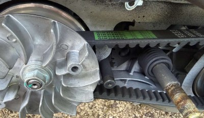

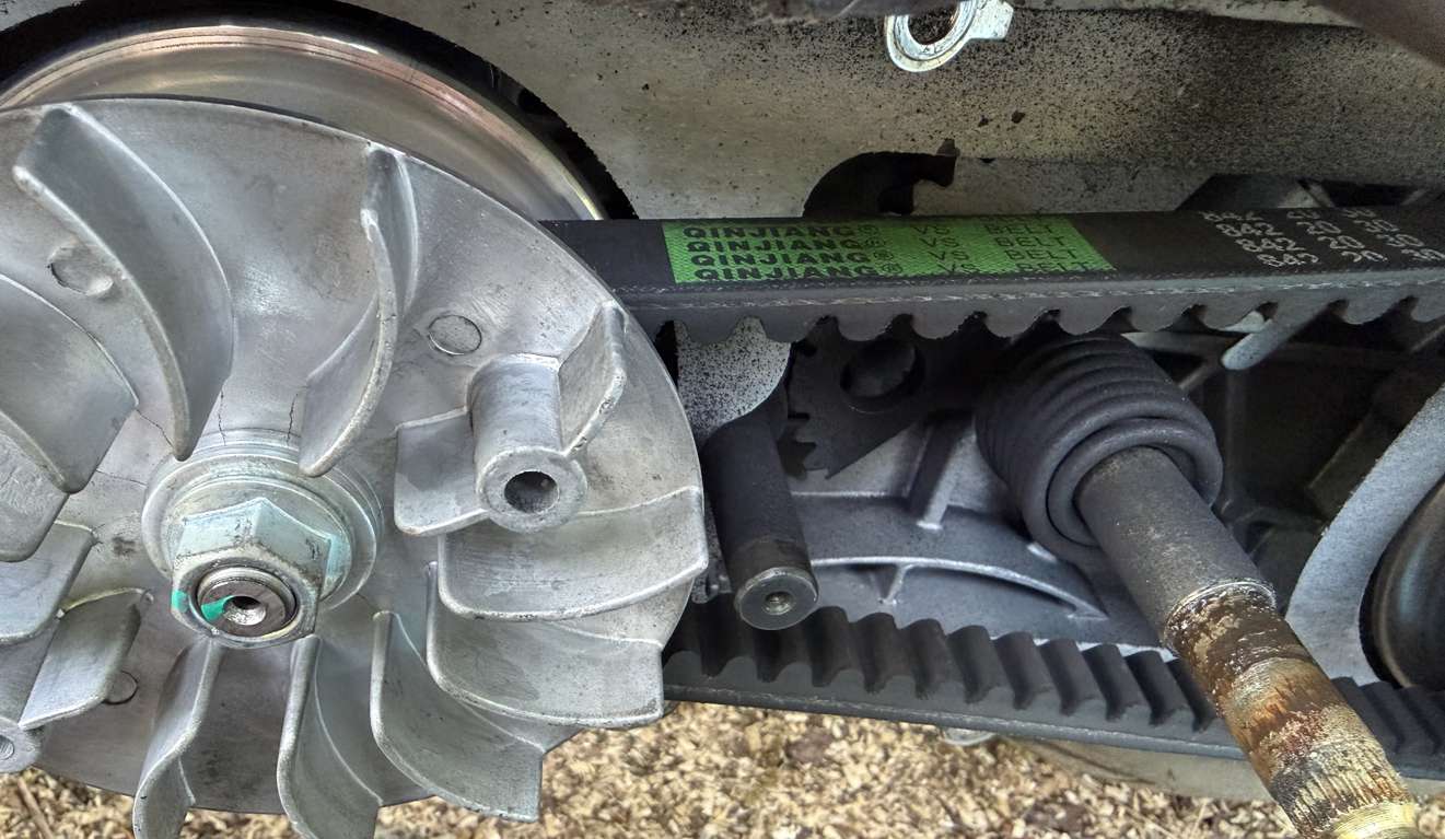

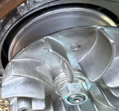

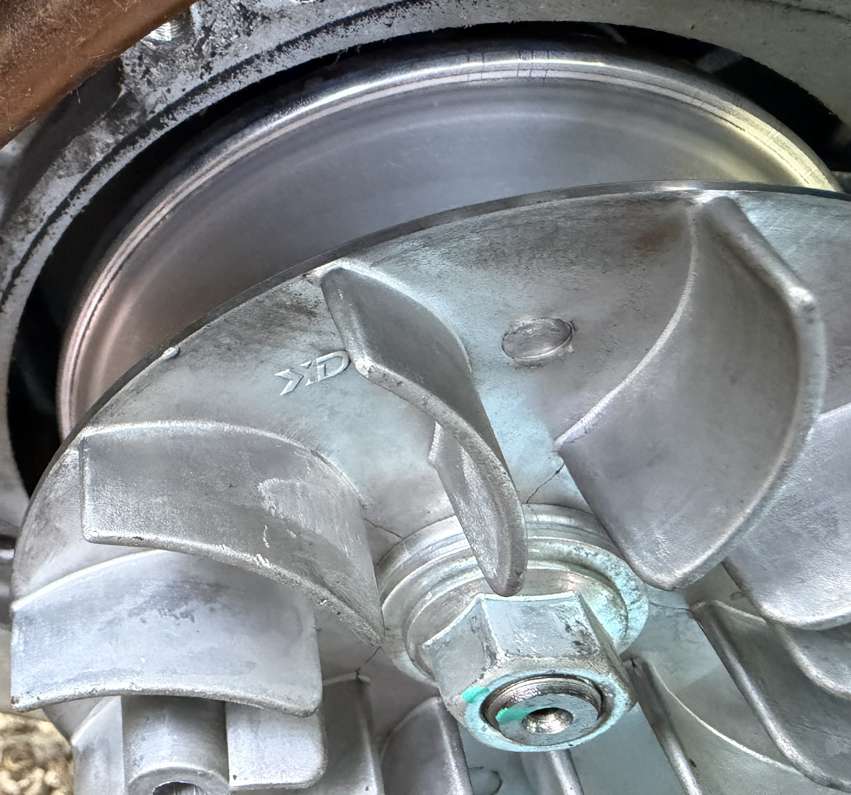

Новый движок с Озона, нонейм абсолютный, прошел уже 600 км. Снял крышку вариатора.
IMG_0144.JPG [ 139.51 KiB | Просмотров: 5543 ]
Ремень в норме, если не считать подозрительно большое количество резиновой пыли вокруг.
Увидел ответ на загадку, почему при той же скорости, у этого движка ниже обороты, по сравнению со старым. Ремень здесь выходит на самый верх варика. И вверху уже канавка. Это за 600км. А в центральной части - трещины, такого еще не было, ни разу. Ну может так надо...
IMG_0146.JPG [ 89.92 KiB | Просмотров: 5543 ]
