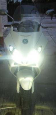

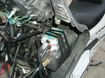

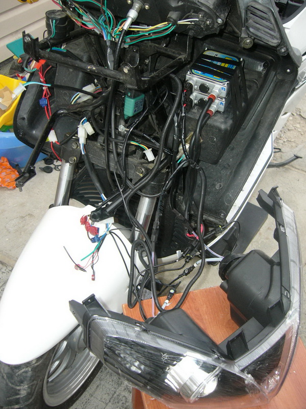

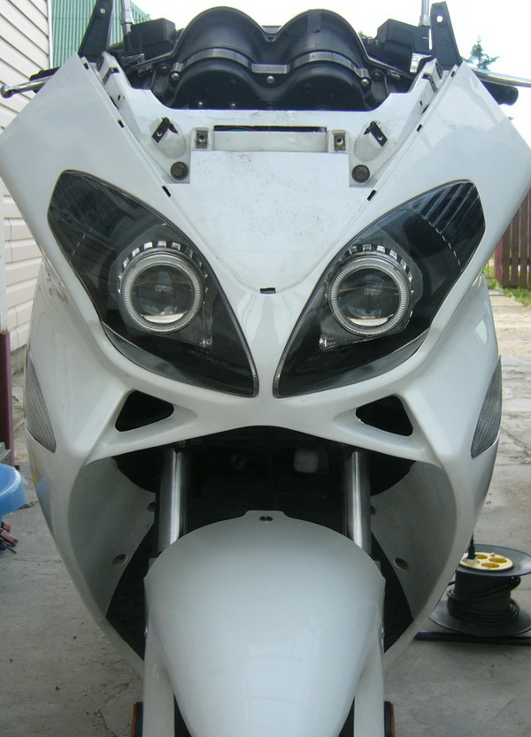

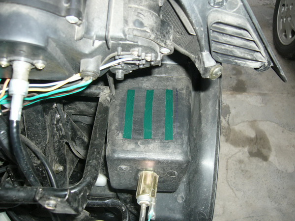

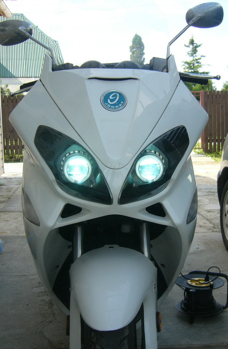

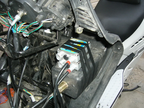

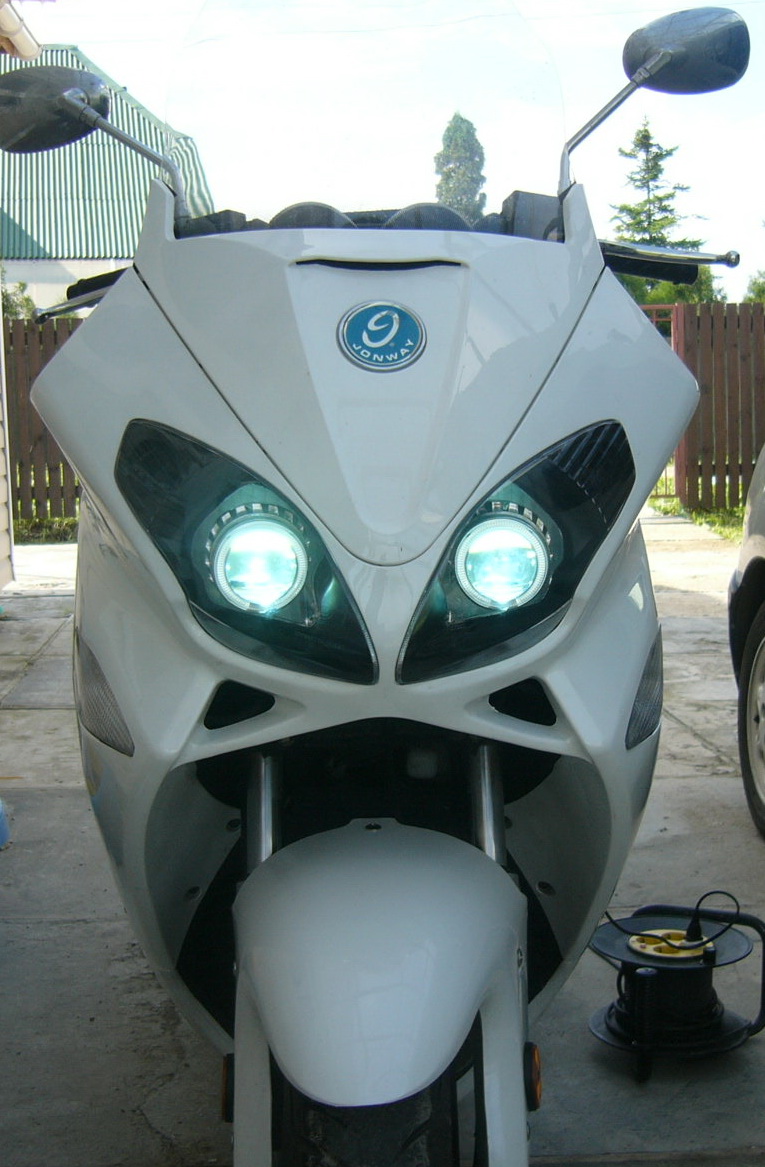

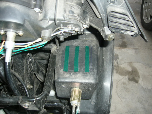

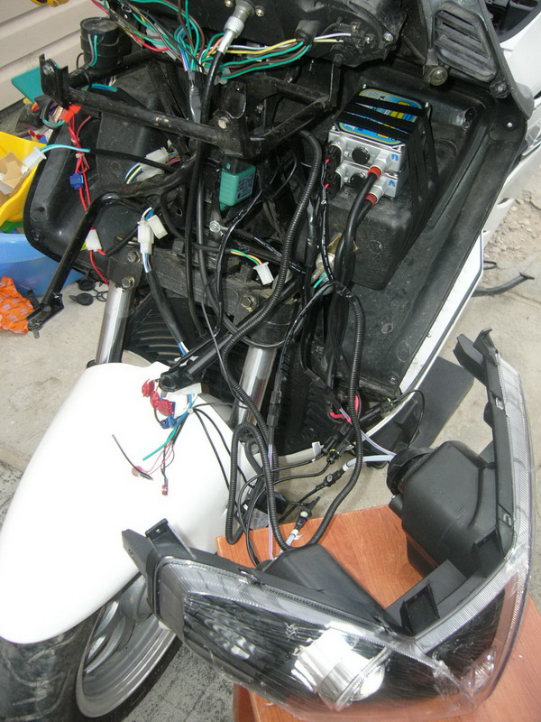

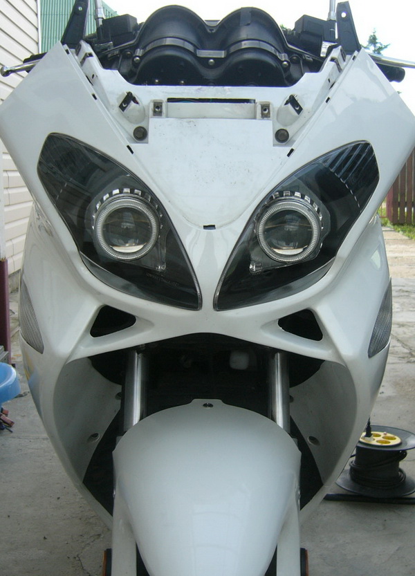

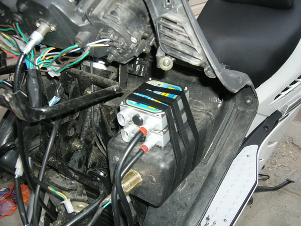

Поставил седня ангельские глазки. Красотища!!! Жду ночи (а в наших краях темно становится только в час ночи) и буду тестировать. Блоки розжига склеил друг с другом двухсторонним скочем и на этот же скоч приклеил в свободной нише и прихватил изолентой сверху.

С линзами ваще сказка) Как свет???? гоняешь обе одновременно или по одной? какие ламты до этого были? 55 или 35 ват?

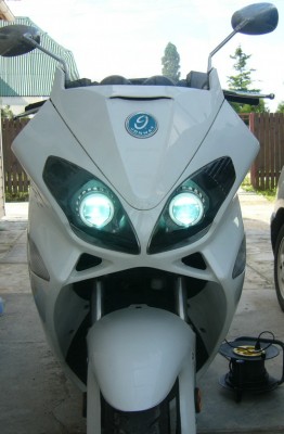

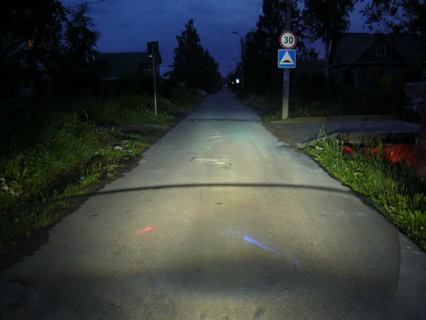

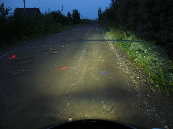

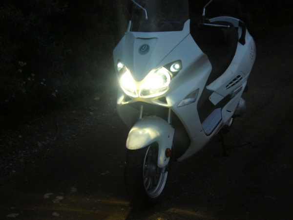

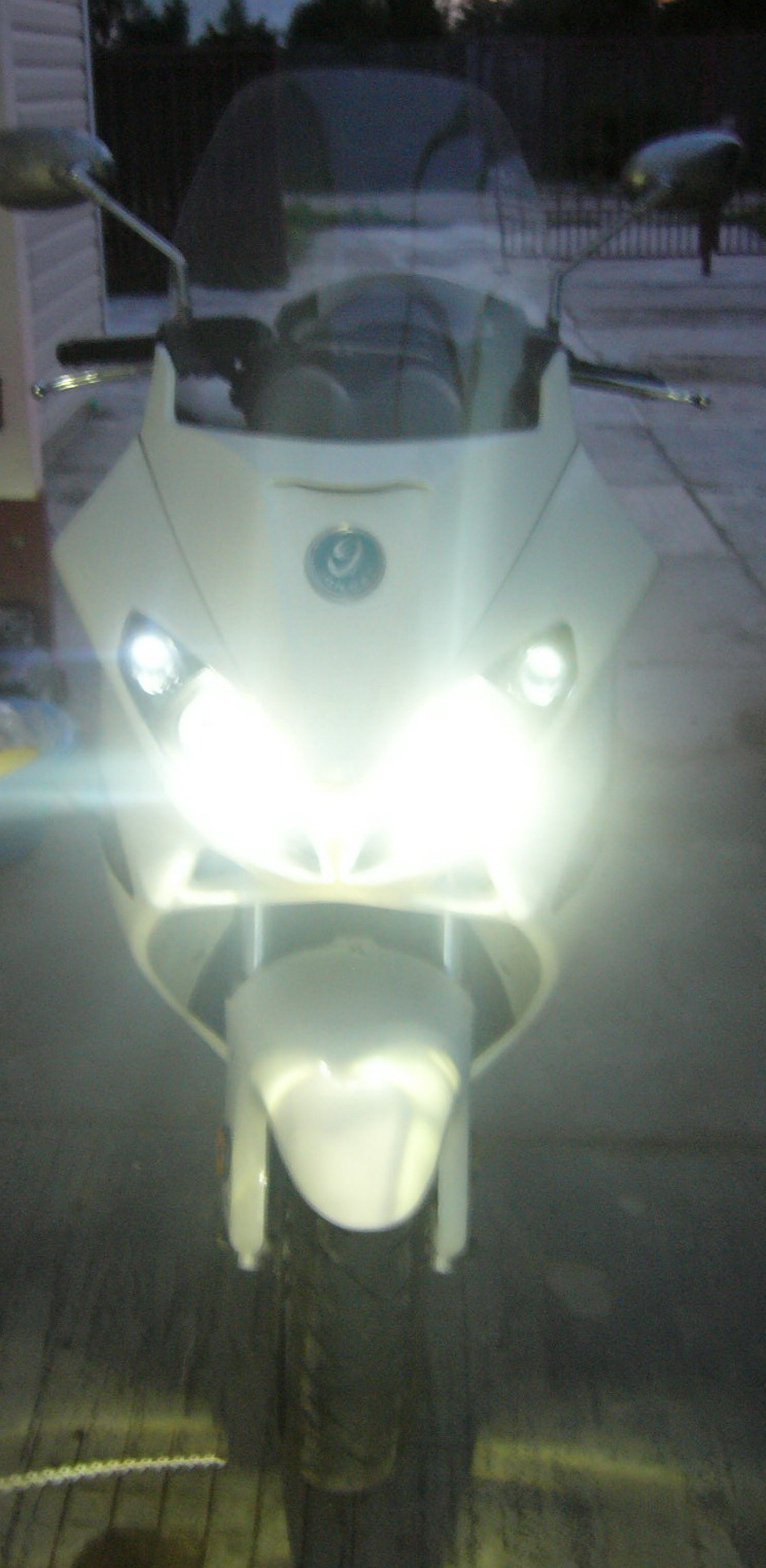

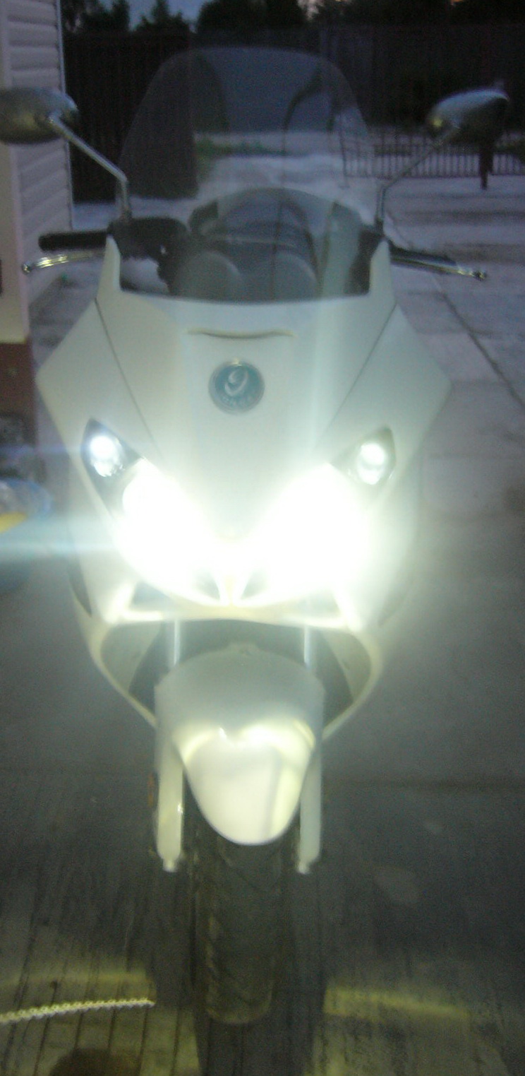

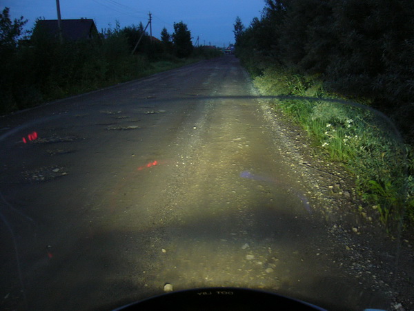

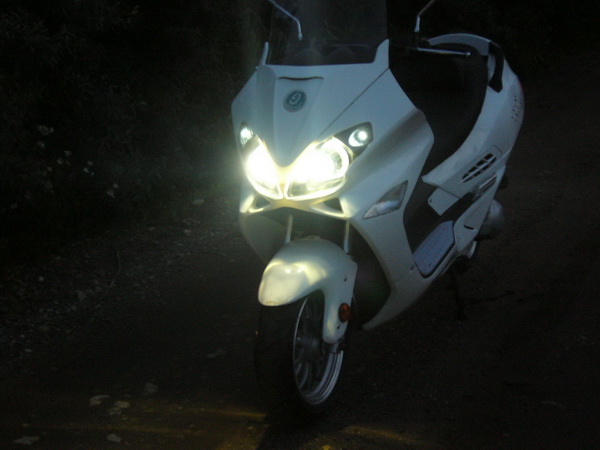

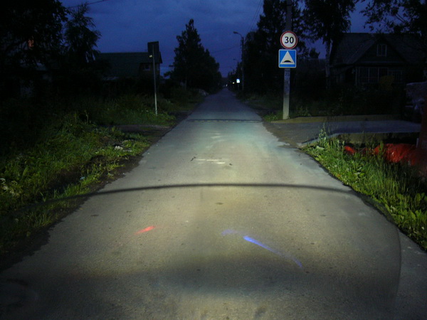

Протестировал на ночных дорогах. Свет "до" и "после" земля и небо конечно. На встречке никто не моргал, значит никого не слепил.

Эльдар Сделай фотки упаковки линзоблоков(коробку саму) я поищу в Москве и вот еще что, при установке что нть пришлось подтачивать, переделывать, пристраивать? Кстати не вижу свечение самих глазок! Опять фуфел купил?)))))))))) сфоткай сами глазки в действии?. Какой необъемный отчет получился у табе...

Фотку коробки сброшу попозже. Подтачивать ничего не пришлось, но линзы по длине вошли тютелька в тютельку (может они даже и задевают стекло изнутри). Но в фаре есть возможность укоротить крепления отражателя если что. Ангельские глаза есть, но на фоне дьявольских глаз их не видно. Китайцы накосячили с полярностью дальнего и ближнего света. Если все подключаешь как надо (цвета проводки скутера и ксена совпадают) то горят габариты (ангельские глазки) и ДАЛЬНИЙ свет вместе с габаритами. А при моргании дальним светом получается что моргаешь ближним. То есть ближний свет на постоянку не включается, а лишь моргает при нажатии соответствующей кнопки. Поэтому мне пришлось отключить дальний свет и теперь у меня ближний горит постоянно вместе с ангельскими глазками. Именно поэтому глазки отдельно заснять не могу, но не так уж и ярко они горят если честно - габарит и не более. Родные передние габариты (у меня там светики стоят) я так же сохранил (на фото это видно).

Трудно два провода поменять местами? Или я не понял проблему?
 Заголовок сообщения: Re: Jonway Ranger 250cc
СообщениеДобавлено: 17 Jul 2011, 11:12
Сообщений: 1485
Не все так просто к сожалению. Если поменять местами провода ближнего и дальнего (синий подключить к белому, белый к синему) то вообще свет не горит, только ангельские глазки. А вот если синий провод проводки скутера подключить к белому проводу проводки ксена, при этом другую пару проводов (белый и синий соответственно) вообще не задействовать то будет гореть ближний свет вместе с габаритами. Меня это устраивает и я именно так и оставил. Глухой ночью я никогда не езжу, поэтому дальний свет не особо нужен.

Тож юзаю линзы, правда они у меня по одной роботают, так сам делал, как правило все время на ближнем. За второй сезон эксплуатации дальний включал раза три. При том езжу ночью на одной правой линзе, а левую гоняю днем, там стоит ксенон 21 ватка, как ходовый свет.

Стоковые обычные не галоген 35\35 никакущие. Эльдар ты накосячил с установкой, такое было уже у кого то. Ты глазки то к габаритам подключай а не в общак))))))))))))) Они должны отдельно от всего работать тока кадысь габариты включены. Поищу такие жа как у тебя... Хотя зачем - не знаю так как скоро буду продавать скутер, а с галогенками 35\35 света вполне достаточно.
