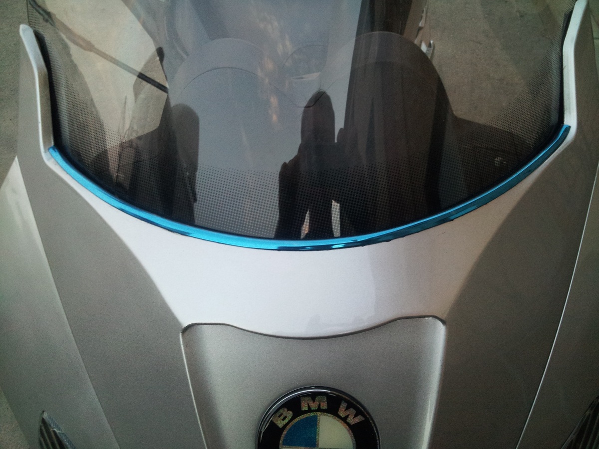

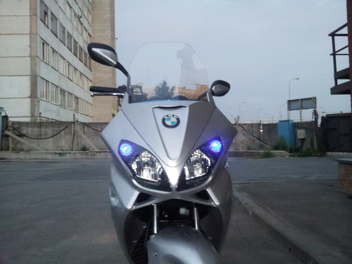

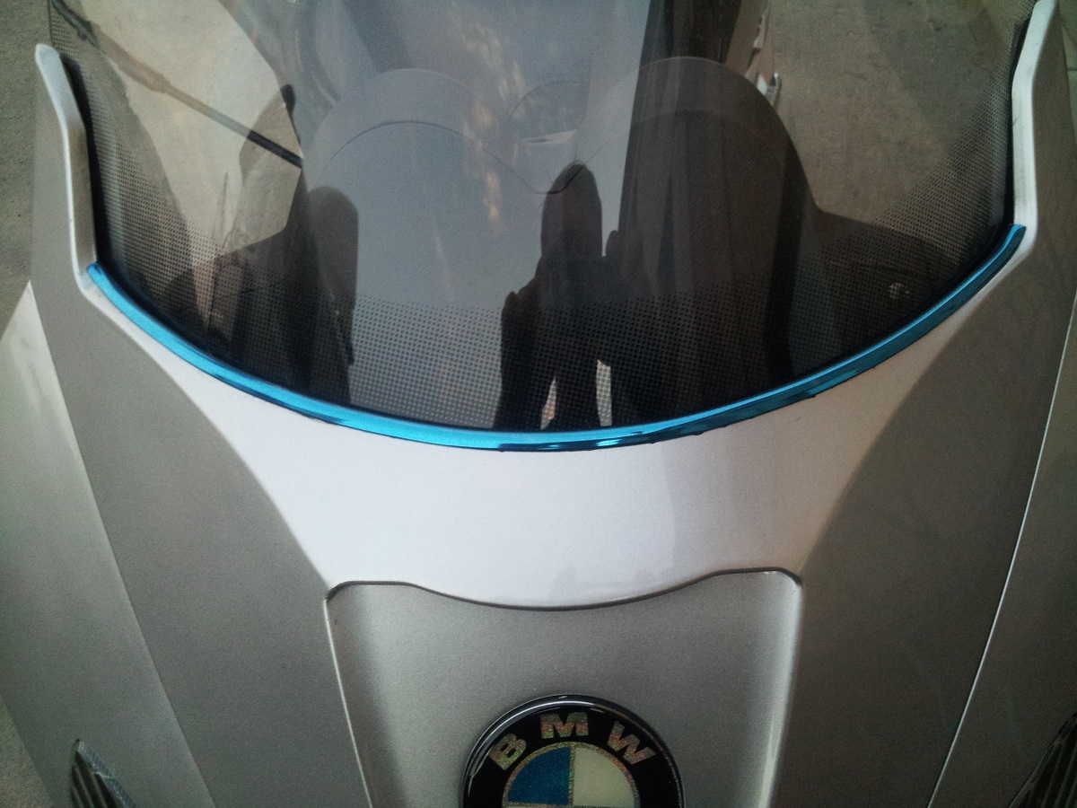

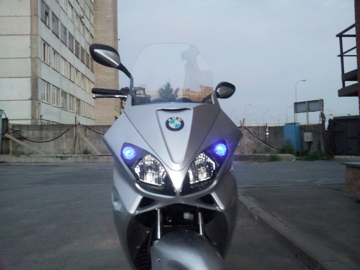

решил проблему дребезга стекла. так стекло не только плотнее прилегает но и верхний пластик не царапает стекло.
Комментарий к файлу: габаритные лампочки заменил на светодиоды
