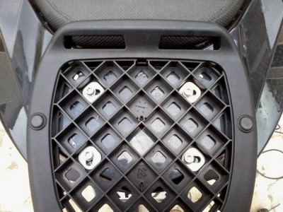

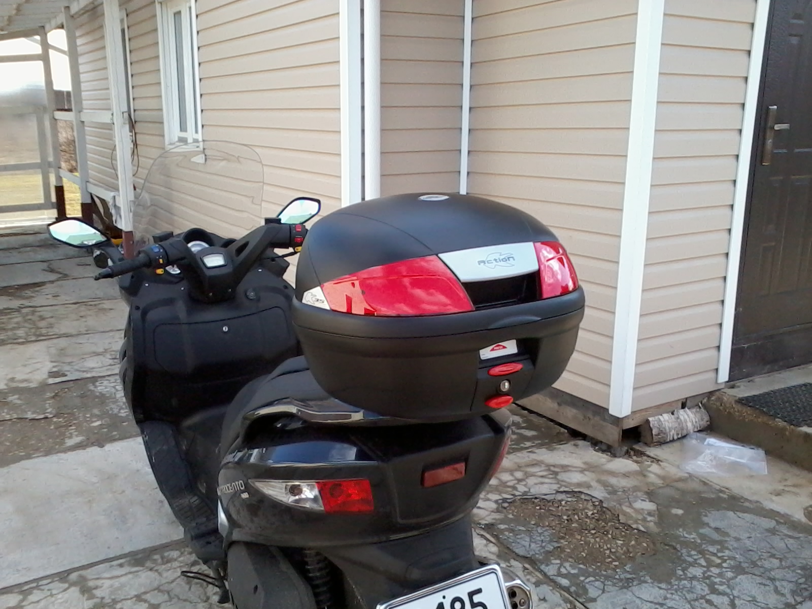

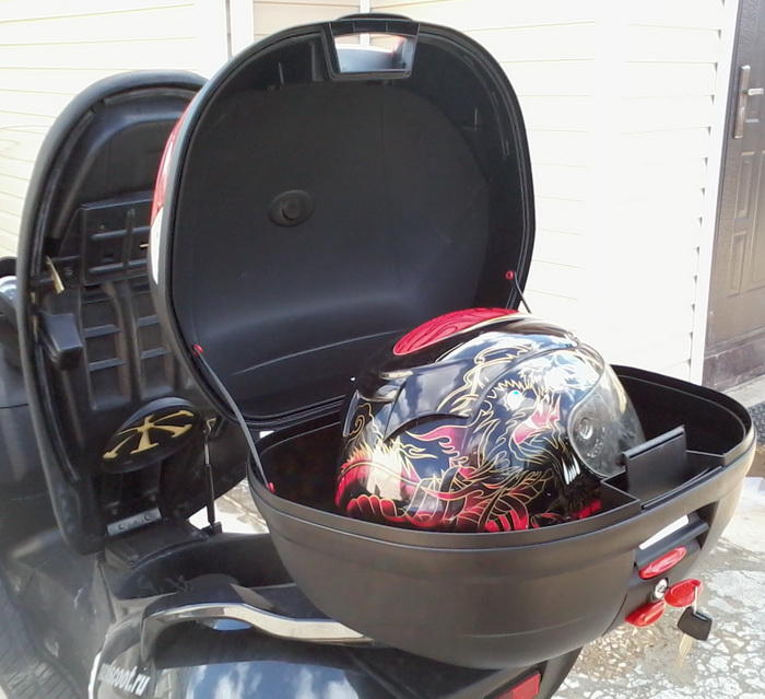

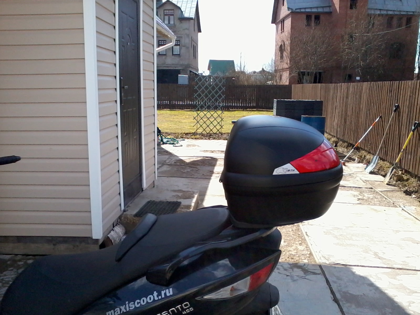

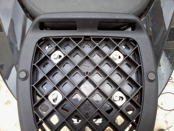

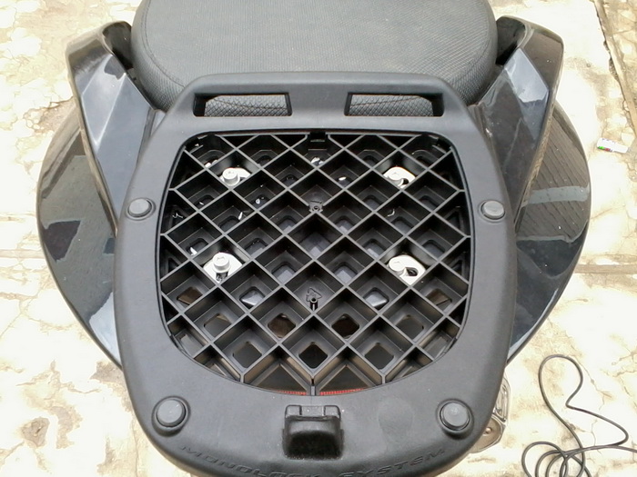

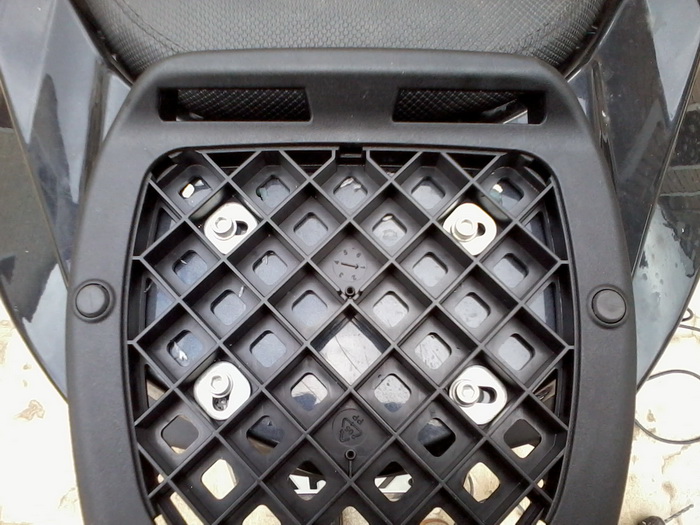

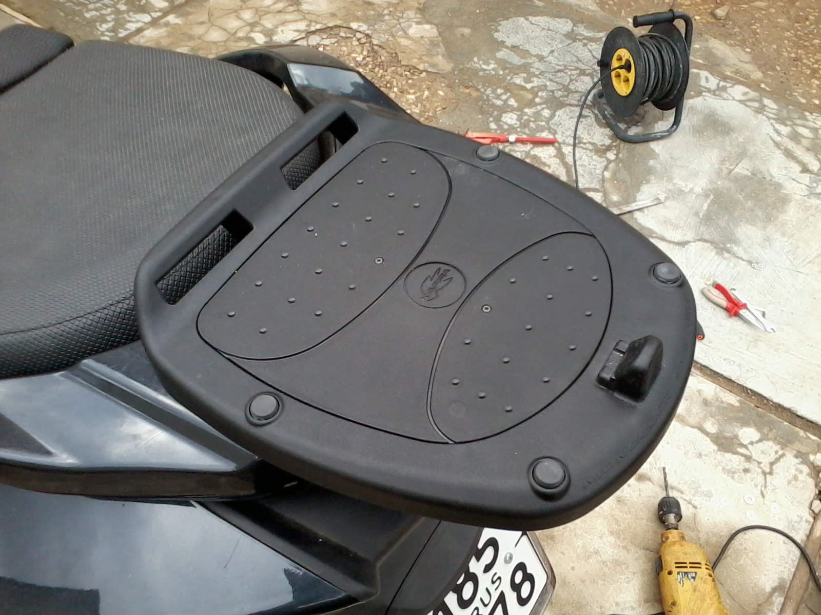

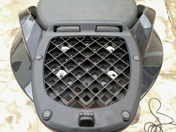

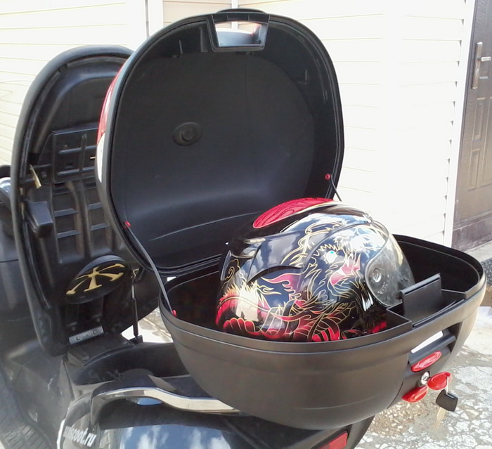

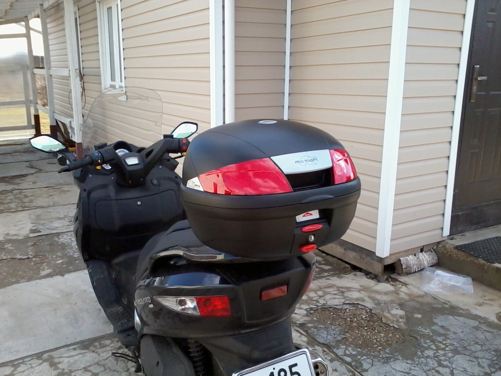

Съездил сегодня забрал кофр. Каппа, Италия, все дела. А площадка оказалась бракованной. На выступающем фиксирующем зубе площадки не оказалось соответствующего отверстия куда должен зацепляться замок самого кофра. То есть положили недоделанную площадку-заготовку. Пришлось опять ехать в магазин и менять площадку, слава Богу что была запасная. А сам кофр зачетный, должен прослужить долго.
1.jpg [ 154.5 KiB | Просмотров: 5493 ]
2012-04-18 11.56.16.jpg [ 740.56 KiB | Просмотров: 5494 ]
2012-04-18 14.51.32.jpg [ 142.54 KiB | Просмотров: 5494 ]
2012-04-18 14.52.03.jpg [ 681.92 KiB | Просмотров: 5498 ]
2012-04-18 14.52.13.jpg [ 719.1 KiB | Просмотров: 5498 ]

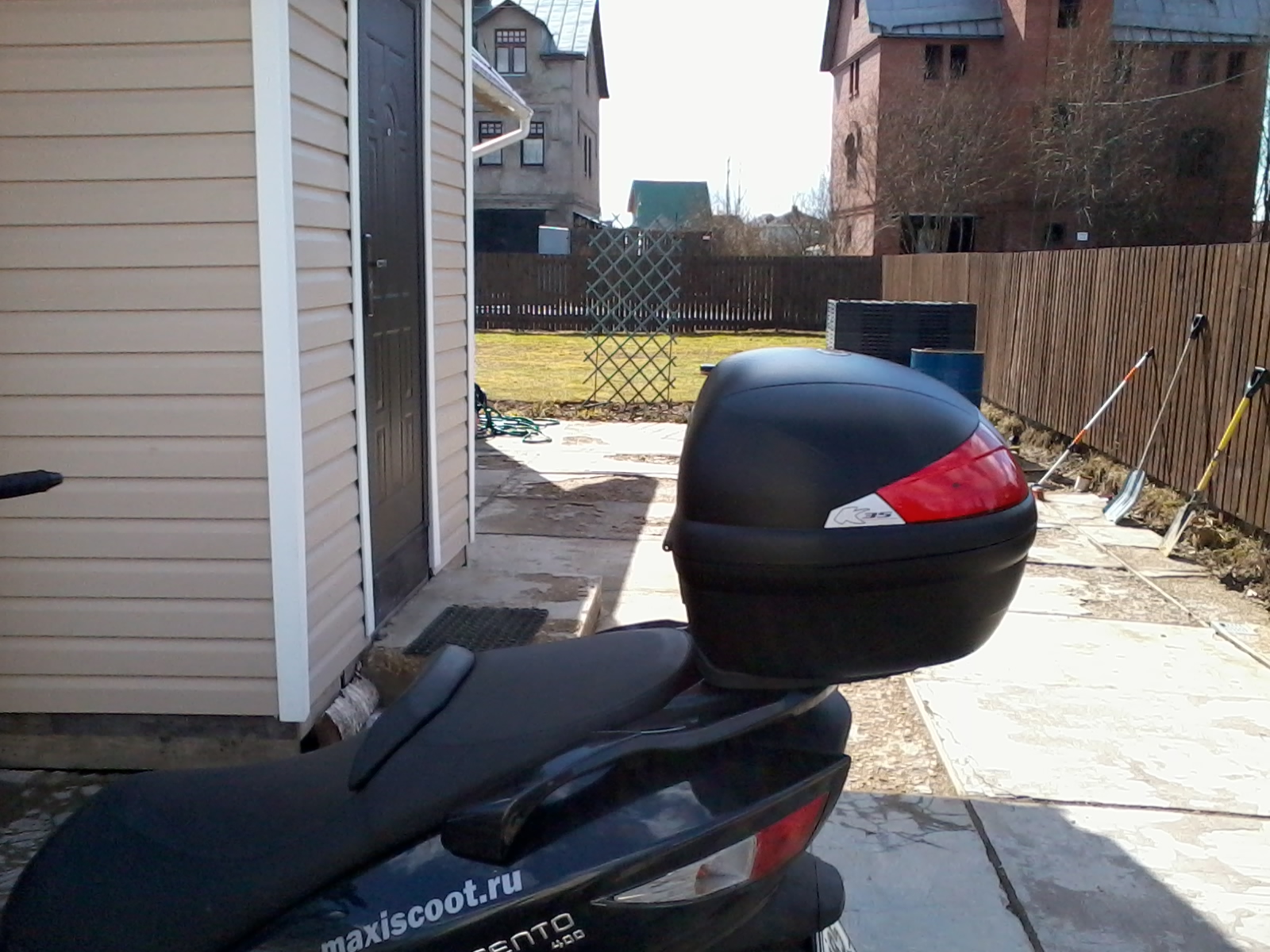

СообщениеДобавлено: 18 Apr 2012, 14:36
Сообщений: 1485
uuuuuuuuuuuuuuuuuuuuuu
2.jpg [ 150.39 KiB | Просмотров: 5493 ]
