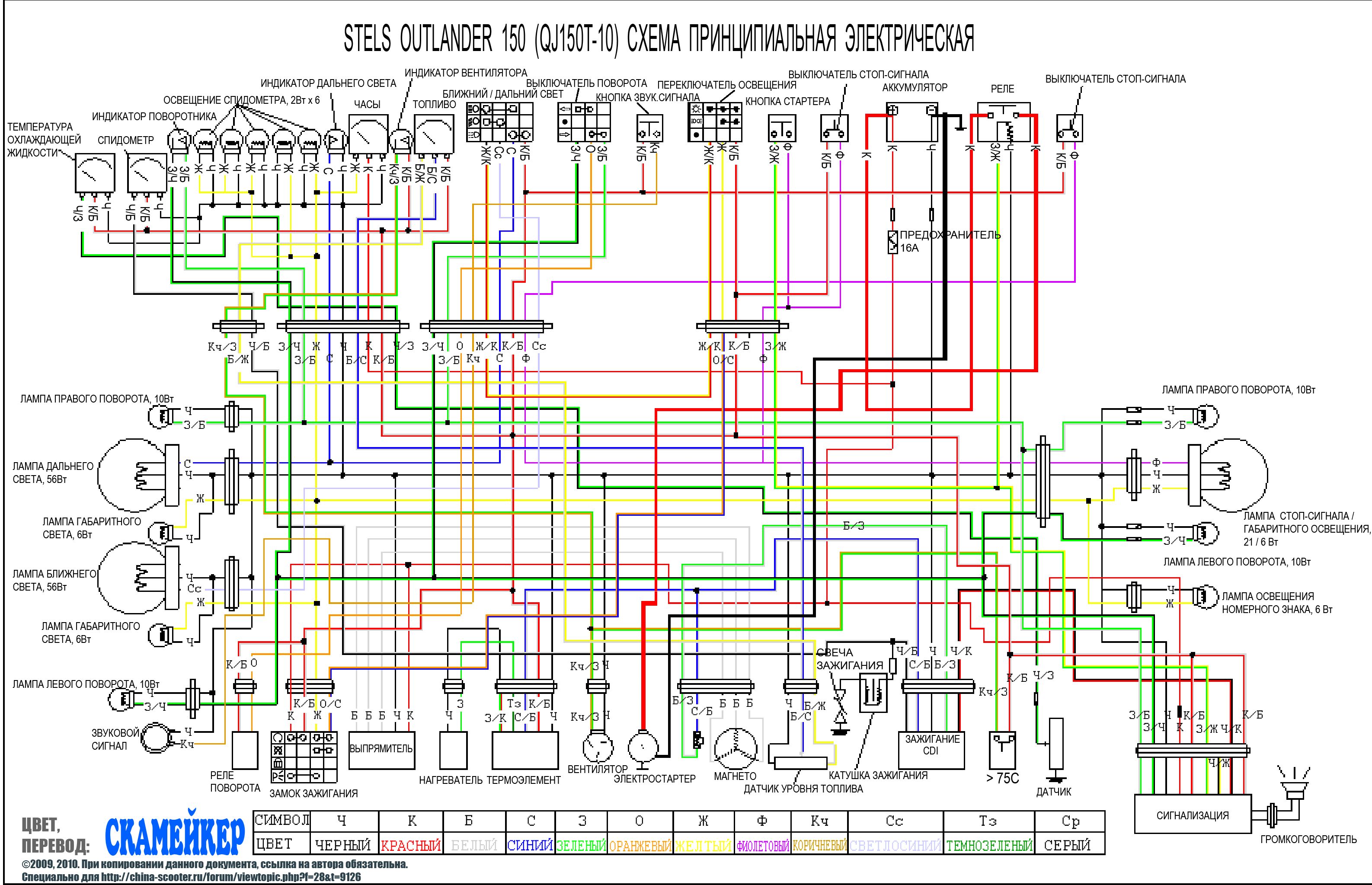

--Phoenix-- писал(а):
Лампа на зине это сигнализатор перегрева.Никаких включений вентилятора сигнализаторов на зине нет.
Электрические схемы Аута и Зины одинаковы
STELS_OUTLANDER_150_-_Электросхема_[цвет,рус].jpg [ 949.45 KiB | Просмотров: 13694 ]

aser
Не одинаковы ,у мну вентилятор включается при 60 ну или где то так,точно сказать не могу ,никаких ламп не загорается ,провод от лампы идет на датчик в термостате
