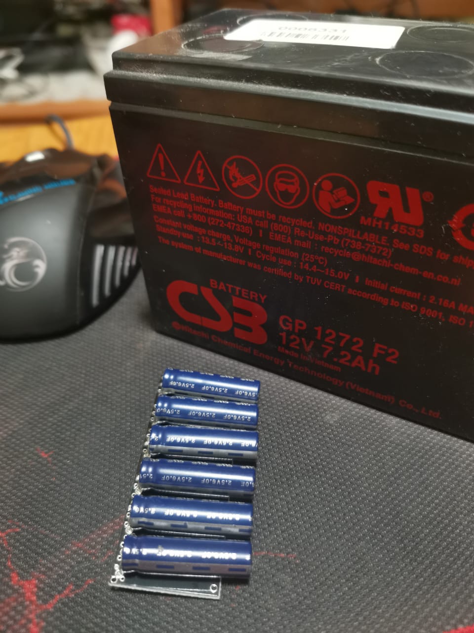

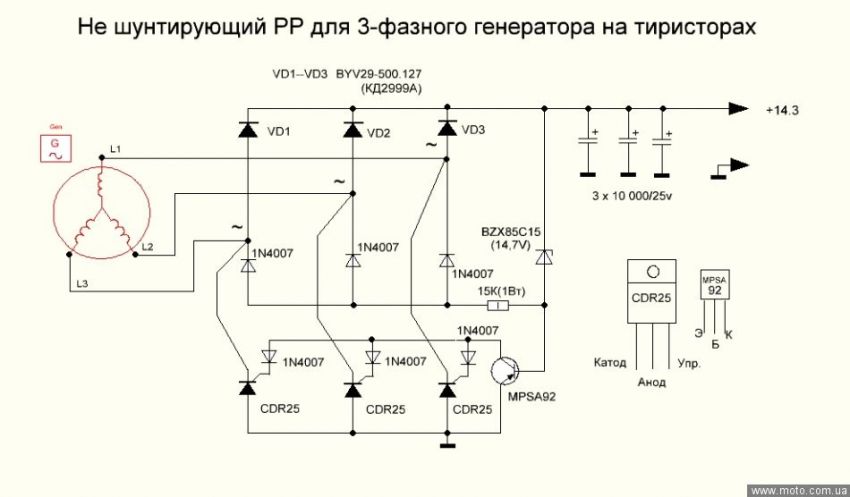

Рекомендую поставить конденсатор примерно от 15000- до 25000мкф. и варистор на 18В.
forum-1625981-208807.jpg [ 41.61 KiB | Просмотров: 43455 ]

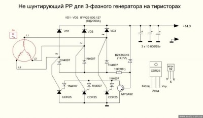

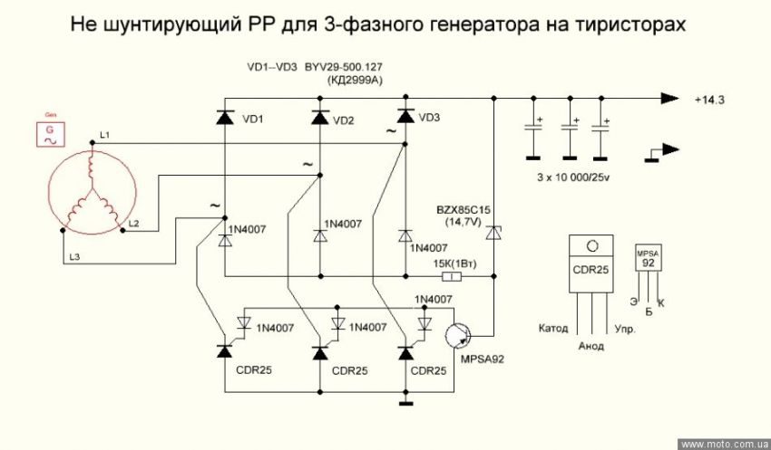

Вот, собрал РР (как, кстати, его теперь называют по-научному? Регулятор зарядки?)
Регулятор напряжения. :)

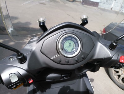

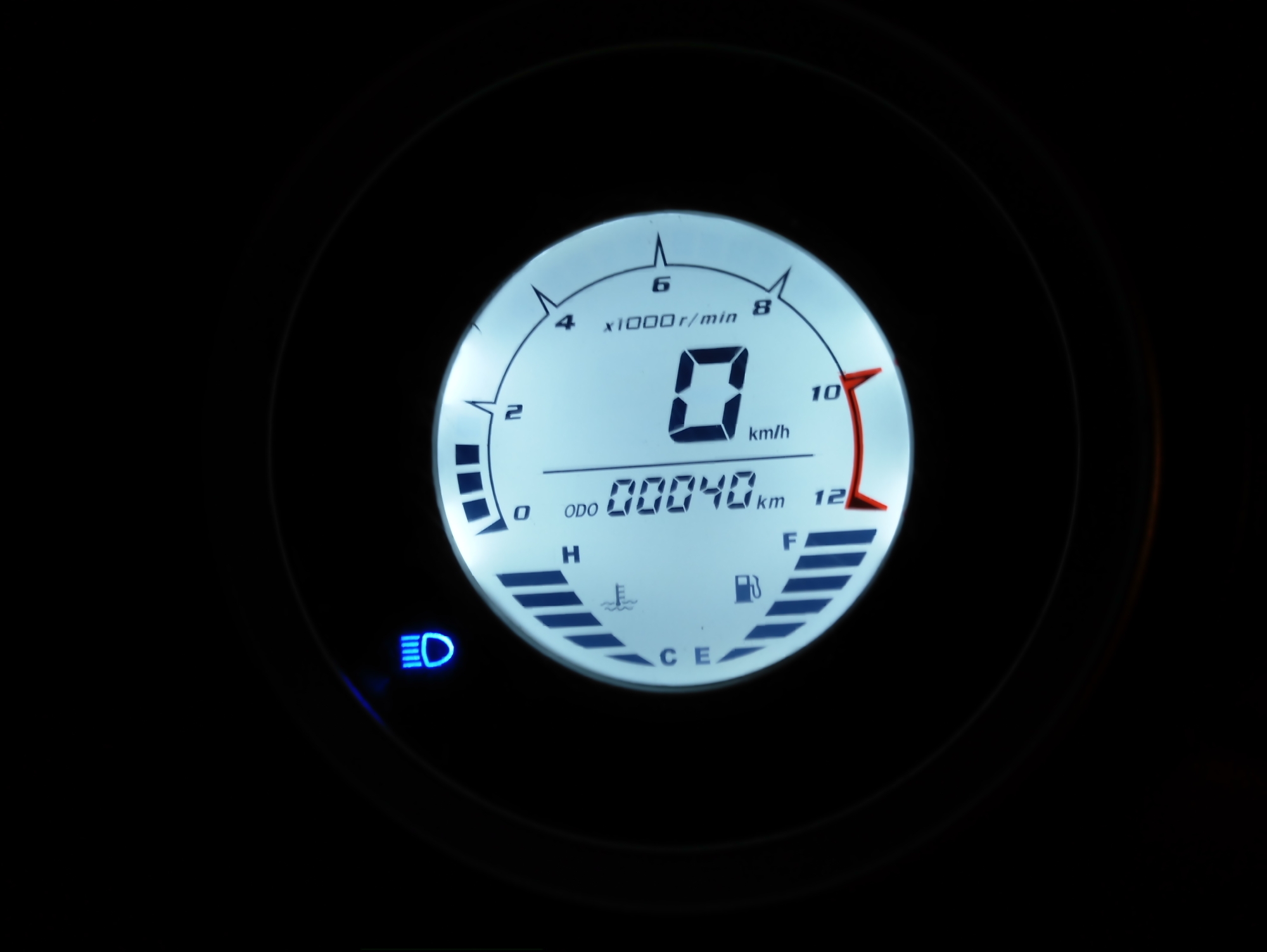

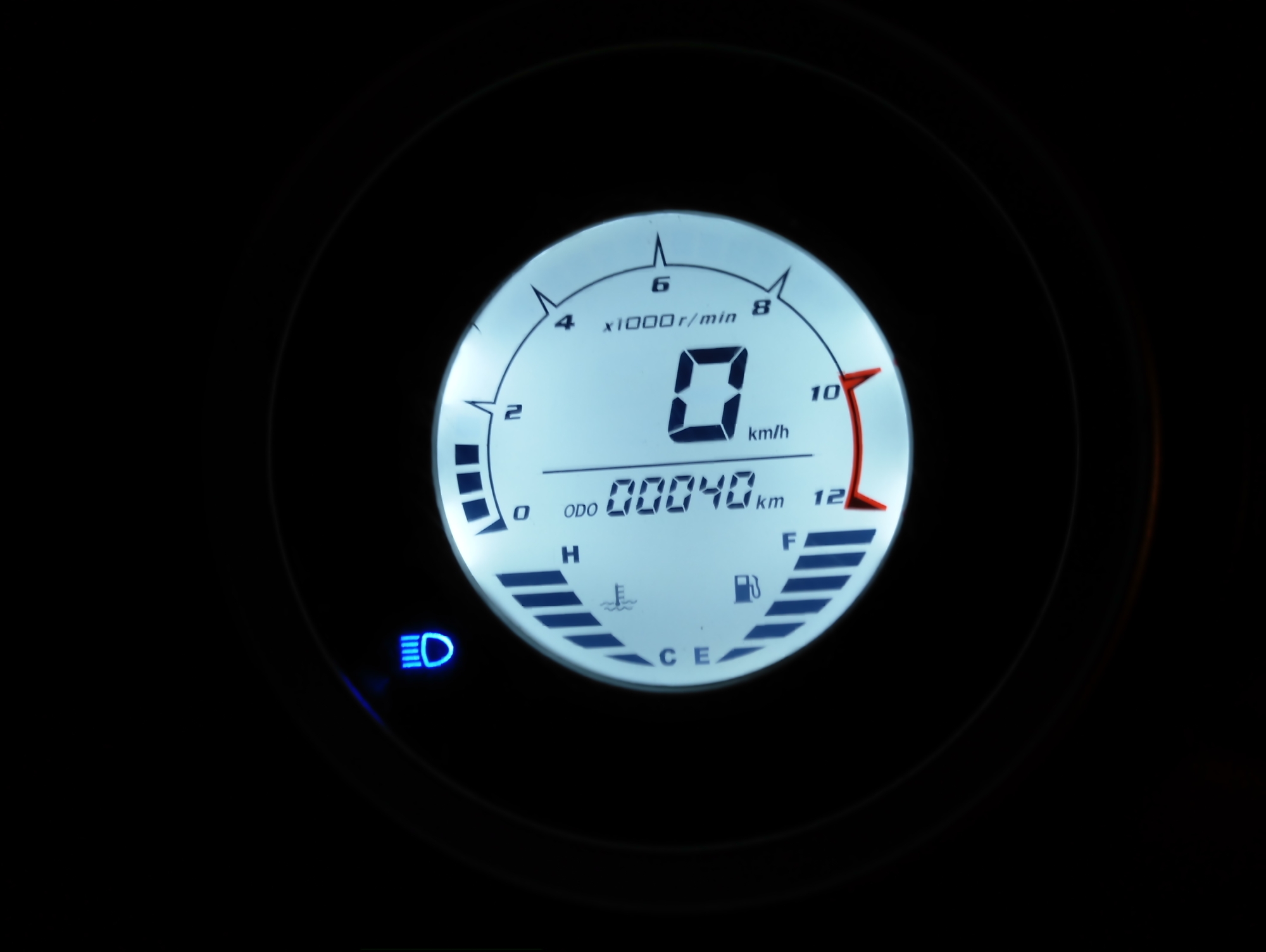

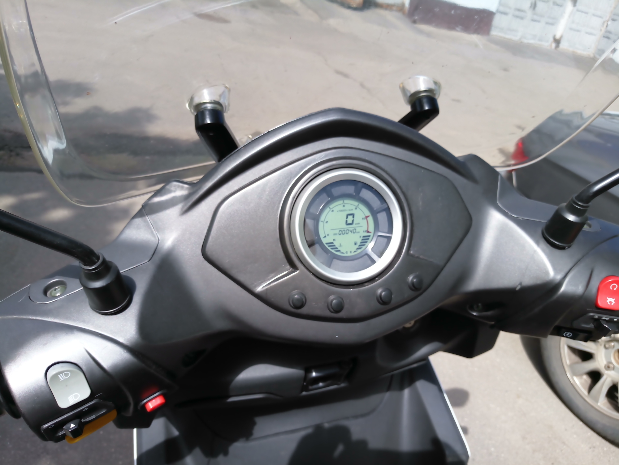

Поменял спидометр на универсальный с Али.
P00614-104538.jpg [ 336.38 KiB | Просмотров: 43437 ]
 Заголовок сообщения: Re: Innocenti Radium T5 300i
СообщениеДобавлено: 14 Jun 2020, 13:05
Сообщений: 93
Откуда: Москва, Измайлово.
Скутер: Инноченти, Малагути
Стаж: 12
Надоело, думаю как и всем, что показывает он всё, что угодно, только не скорость.
P00614-103942.jpg [ 1007.7 KiB | Просмотров: 43442 ]
СообщениеДобавлено: 14 Jun 2020, 13:14
Сообщений: 93
Стаж: 12

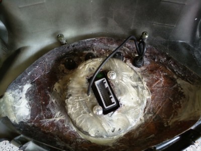

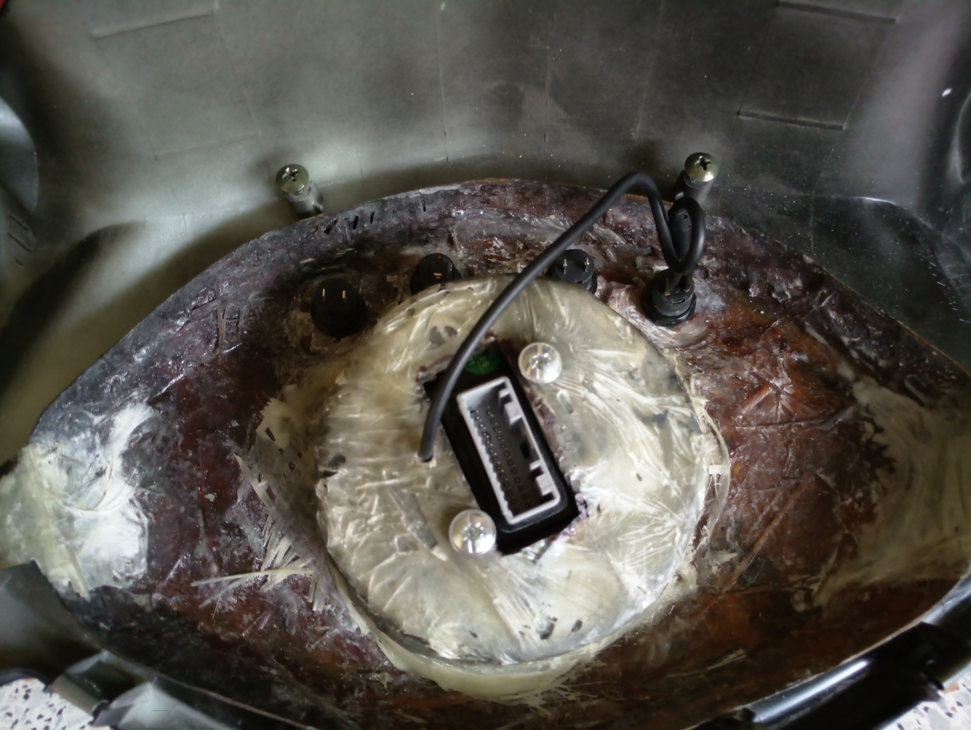

Основу слепил из стеклоткани. Сначала сделал слепок родной в гипсе, потом подгонка под новую форму и , собственно, стеклоткань на эпоксидке.
Чёрная она от того, что решил посушить с духовке, да забыл про неё.
Чуть подгорела.
Торчащий провод- это Кнопка управления/переключения/программирования.
Вывел её с боковины корпуса на внешнюю кнопку.

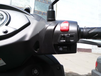

Остальные кнопки на панели :
Включение светодиодной доп. лампы
Открывание багажника
+ резервная.

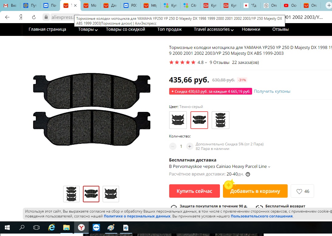

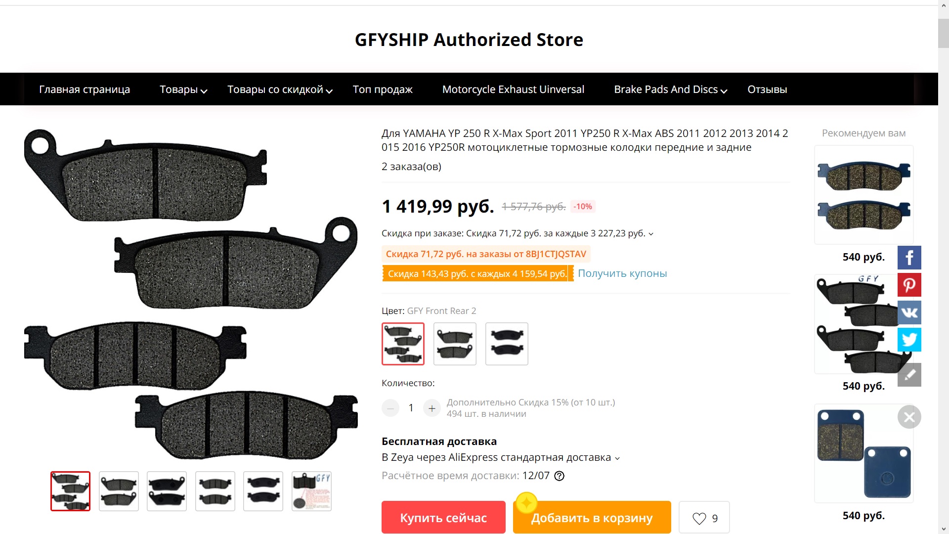

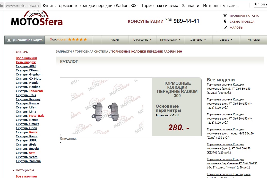

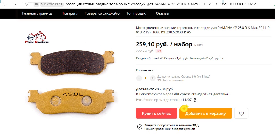

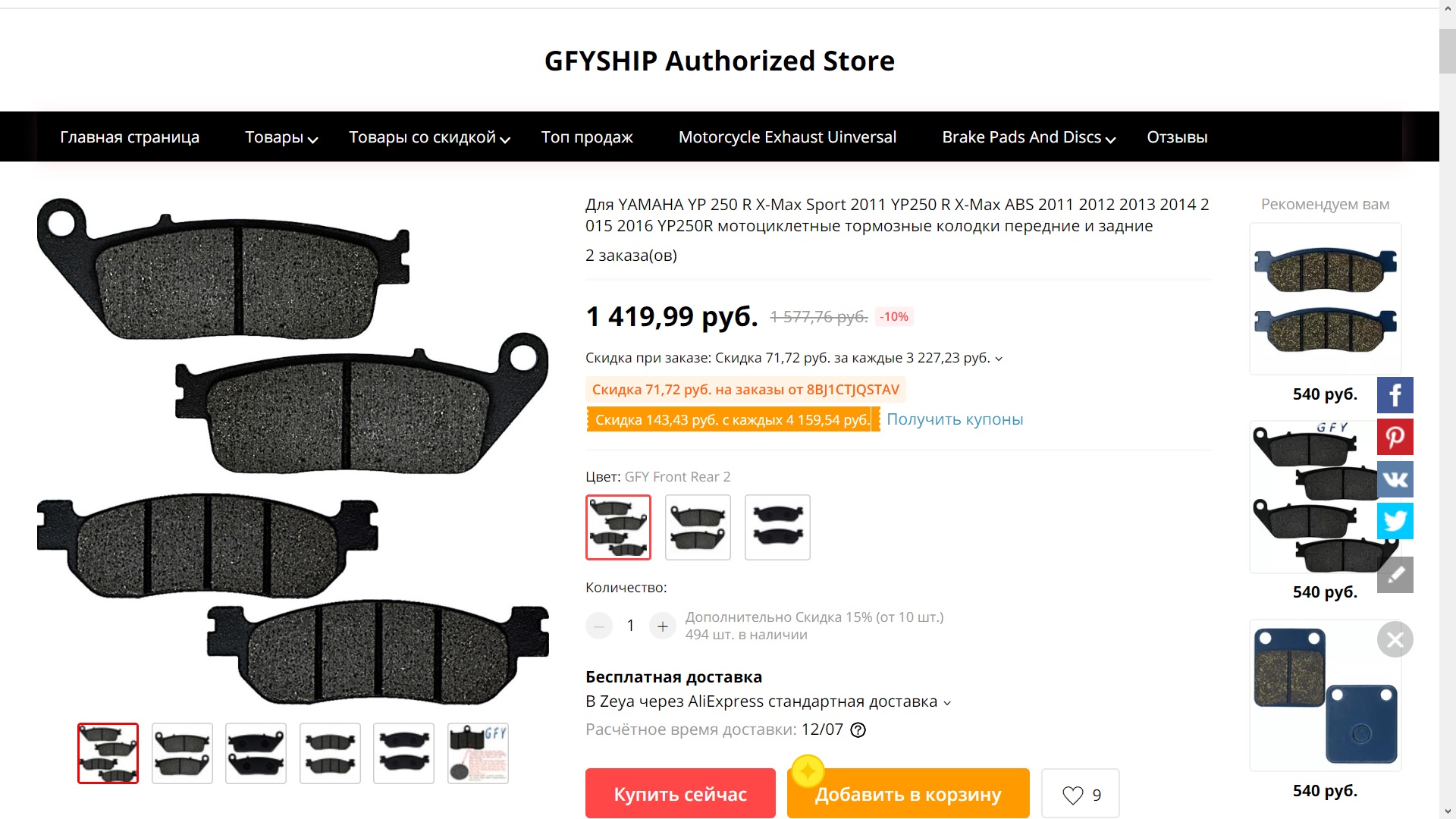

corsar3894 писал(а):

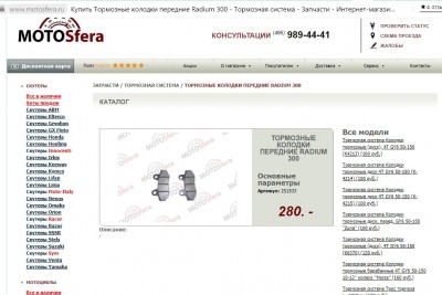

Всем привет! С прошлого сезона так же стал владельцем этого аппарата. Пока полет нормальный, за некоторыми исключениями, потекла передняя вилка и заскрипел задний тормоз. Колодку снял, подошла она к своему пределу. Подскажите пожалуйста где можно такую купить.
Тоже не нашёл в продаже ...
Заказал ферродошные колодки , дорого очень вышли ( чёт вроде 1300р).
Если не найдёшь , номер по ферродо могу скинуть.
Было бы не плохо, я думаю эта инфа будет полезна не только мне. Я уже накопал примерно по размерам, сверю результаты.
Раньше у официалов они по 300 рублей были. Я там брал.

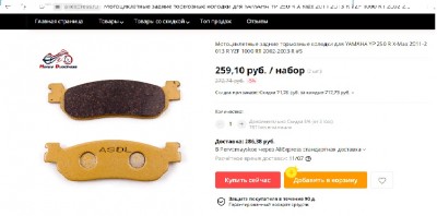

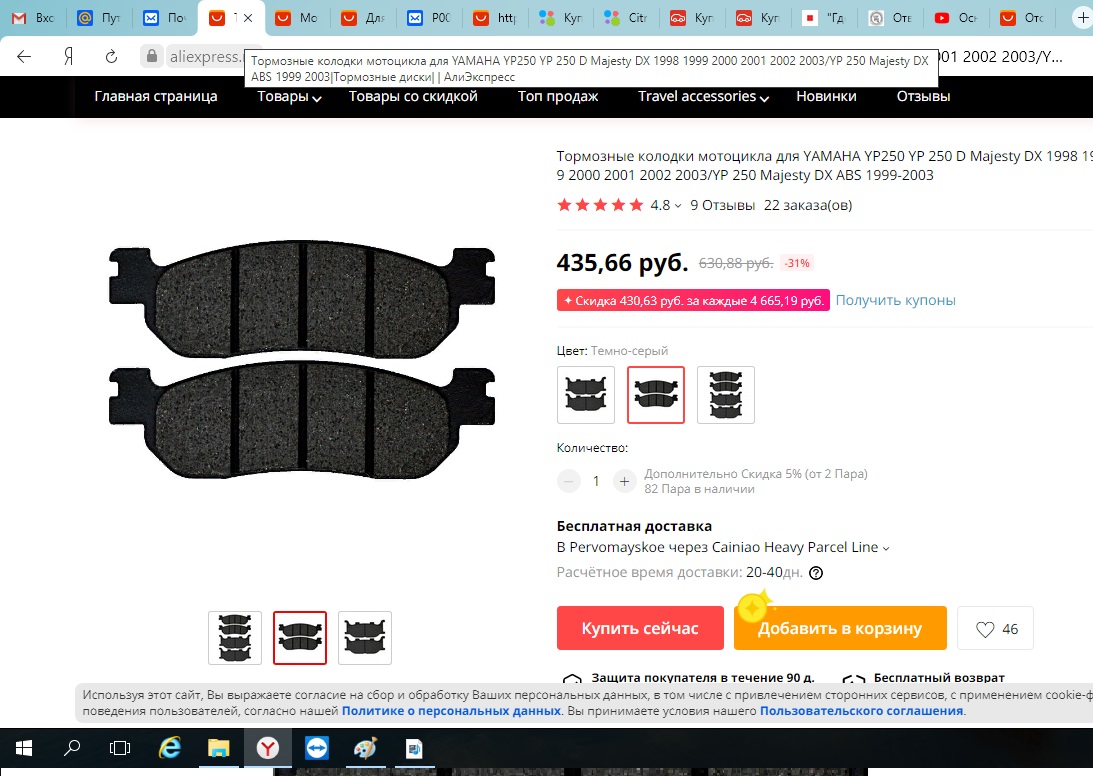

Теперь самое простое решение Али.
Вот пара вариантов
https://aliexpress.ru/item/4000035664715.html
https://aliexpress.ru/item/32888233381.html
https://aliexpress.ru/item/32803390296.html

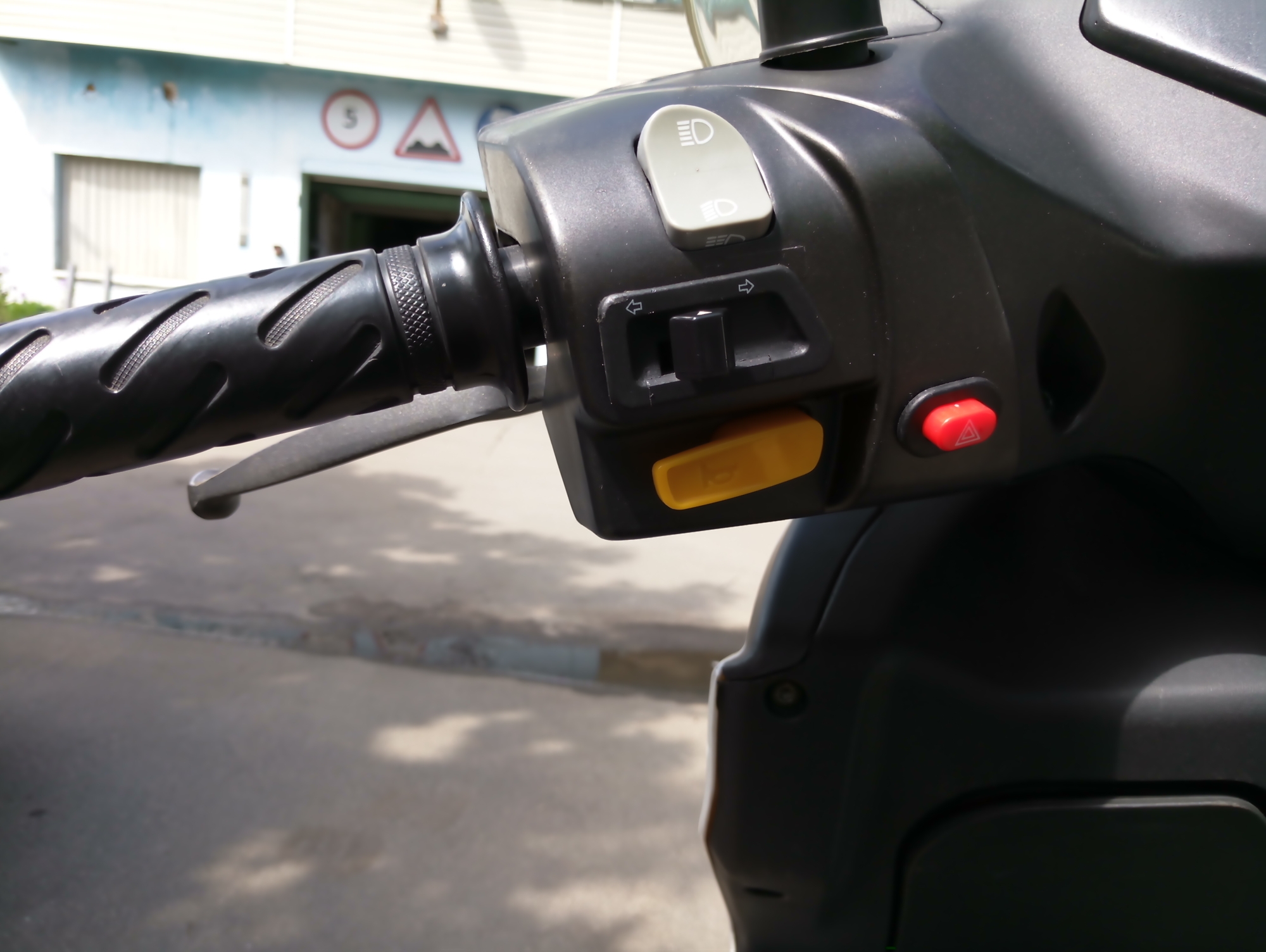

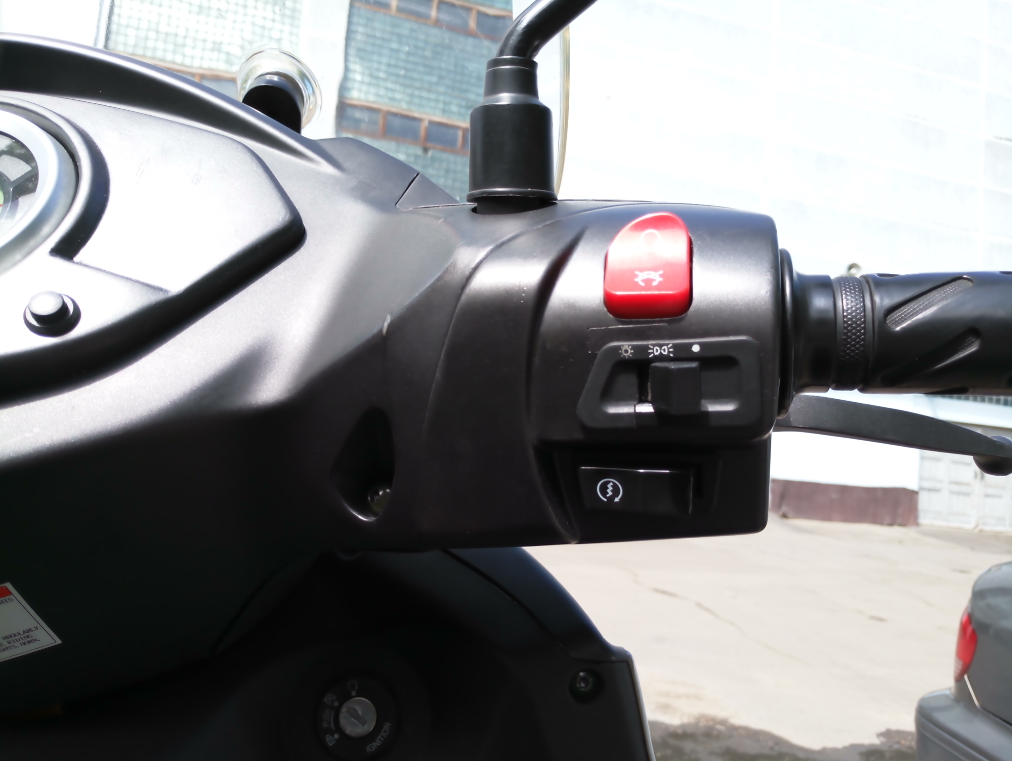

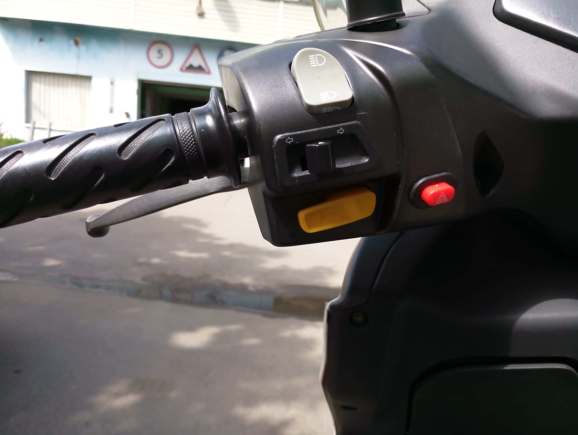

Пока возился с приборкой оборвал почти все повода на пультах.
Что-то восстановил, что-то не получилось.
В итоге поменял кнопки на универсальные.
Также добавил кнопку аварийки.
P00614-104116.jpg [ 846.24 KiB | Просмотров: 43435 ]

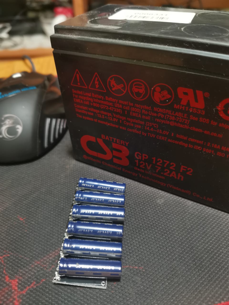

Мысль поставить конденсаторы параллельно АКБ. 1Фарада 15 Вольт. Больше ёмкость, конечно, ещё лучше, но жаба давит. Дороговато!
Конденсаторы.jpeg [ 139.96 KiB | Просмотров: 43435 ]

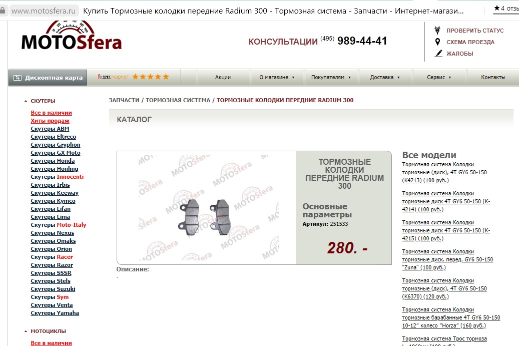

SanchSanch писал(а):
Вот такой комплект.
Не, наши передние другие.
Вот такие
Они обычные универсальные скутерные.
На многих китайцах стоят.
Безымянный.jpg [ 189.12 KiB | Просмотров: 43408 ]
На авито они по 400р. 1F.

Схема Регулятора Напряжения (без шунтирования) легко повторяется? Без танцев с бубном по подбору деталек и настройки блока?
