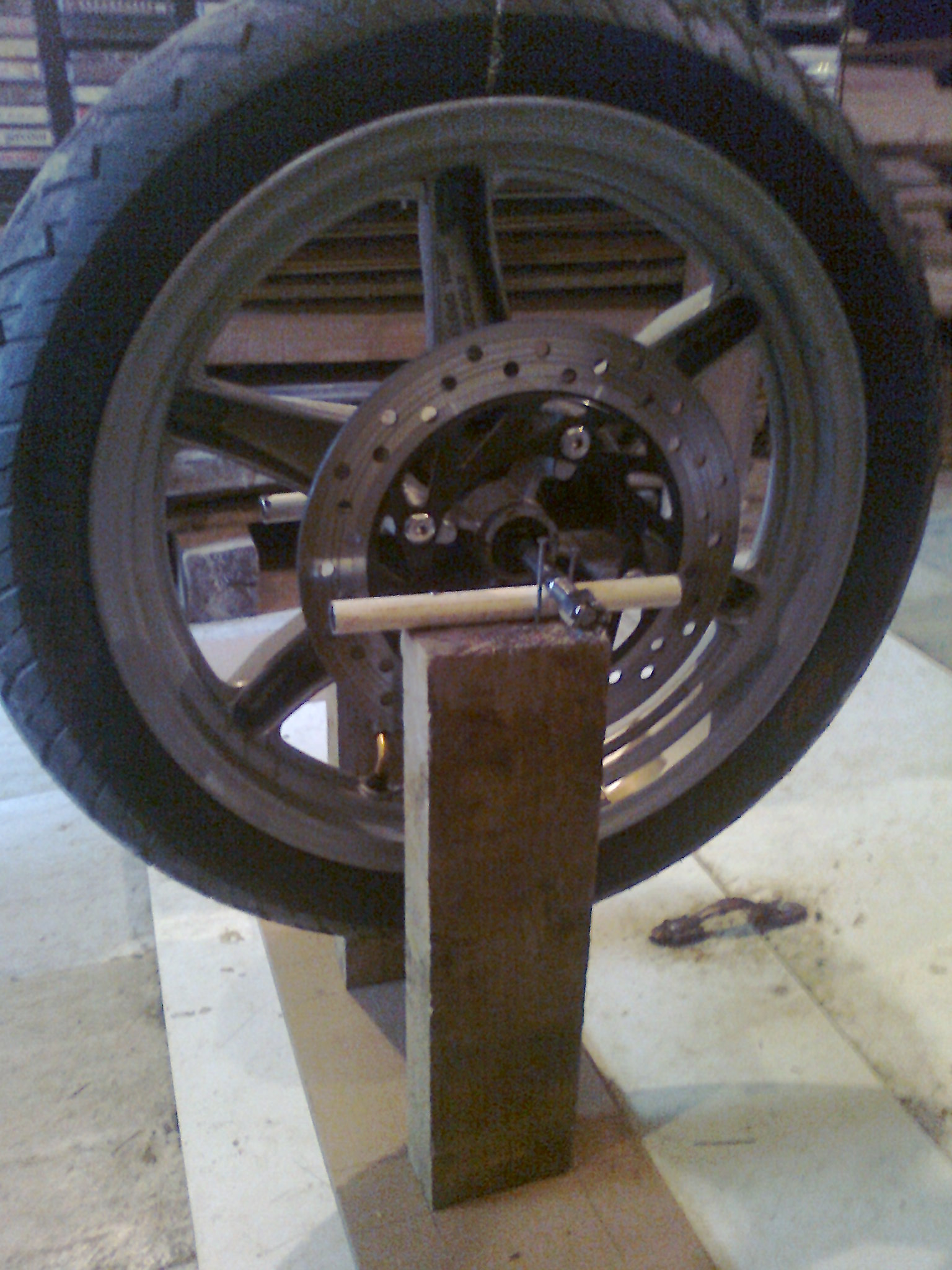

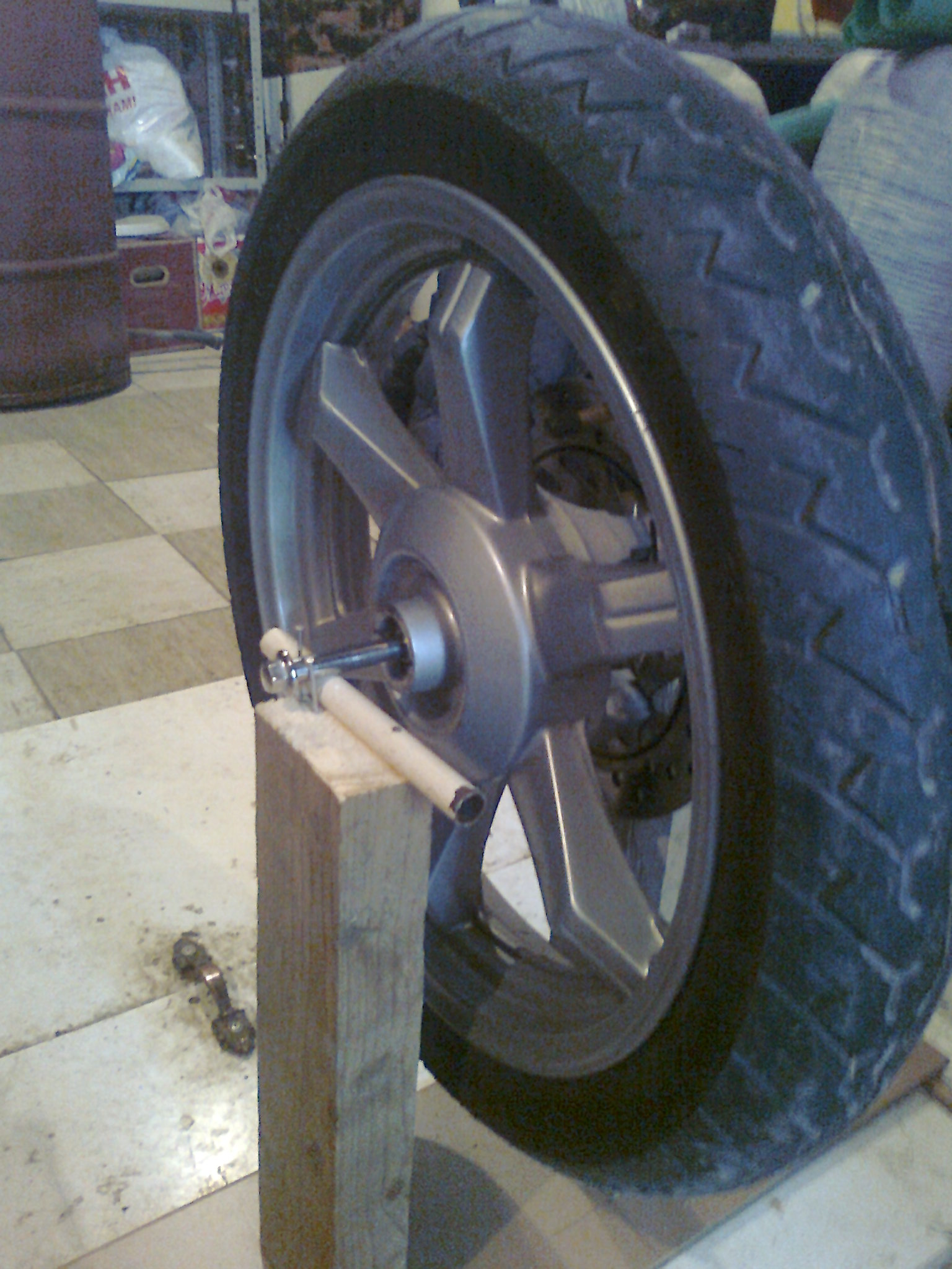

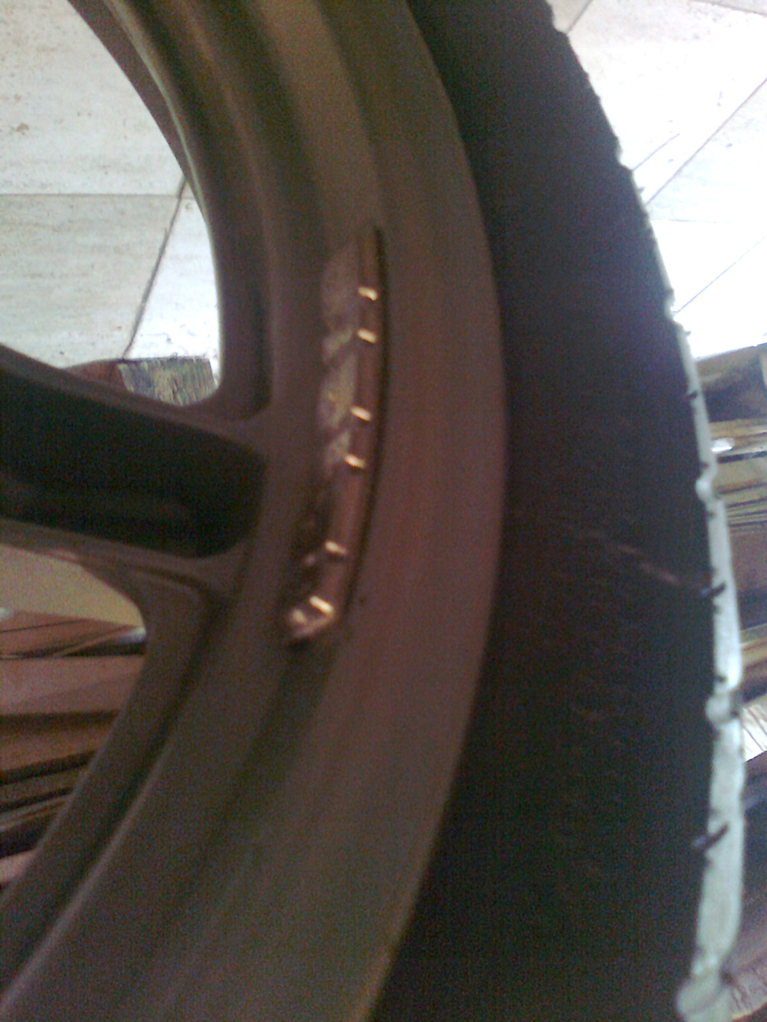

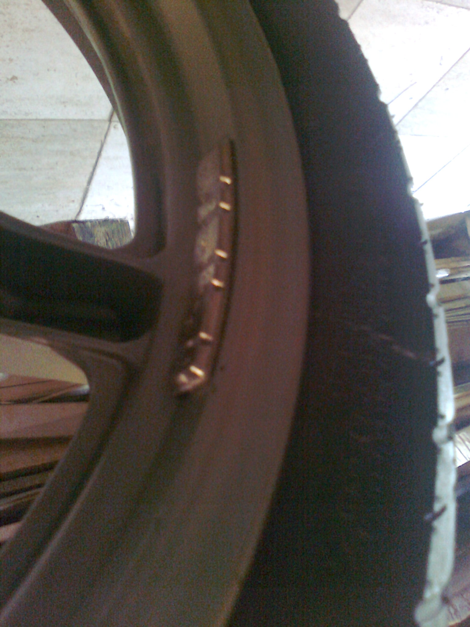

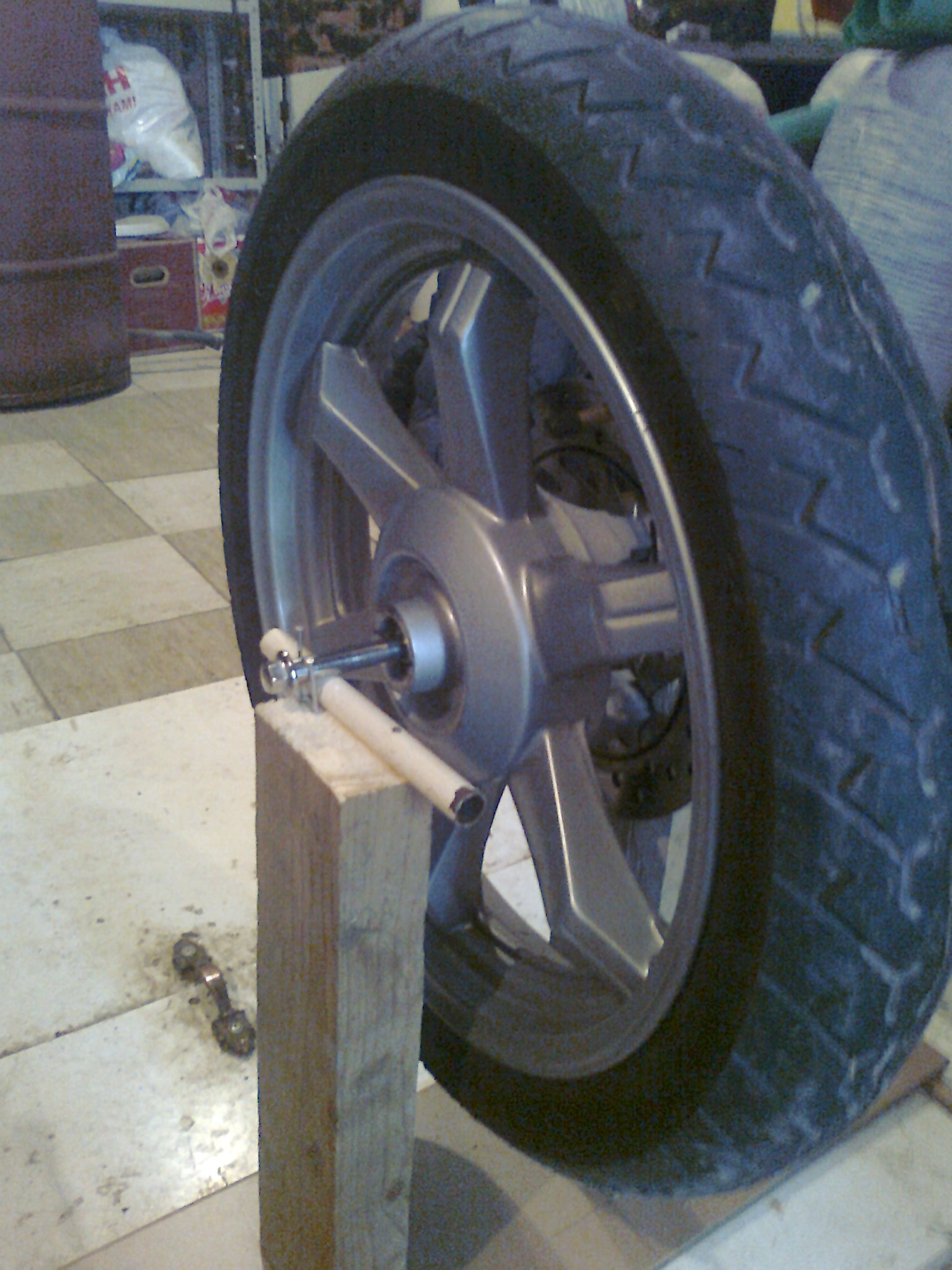

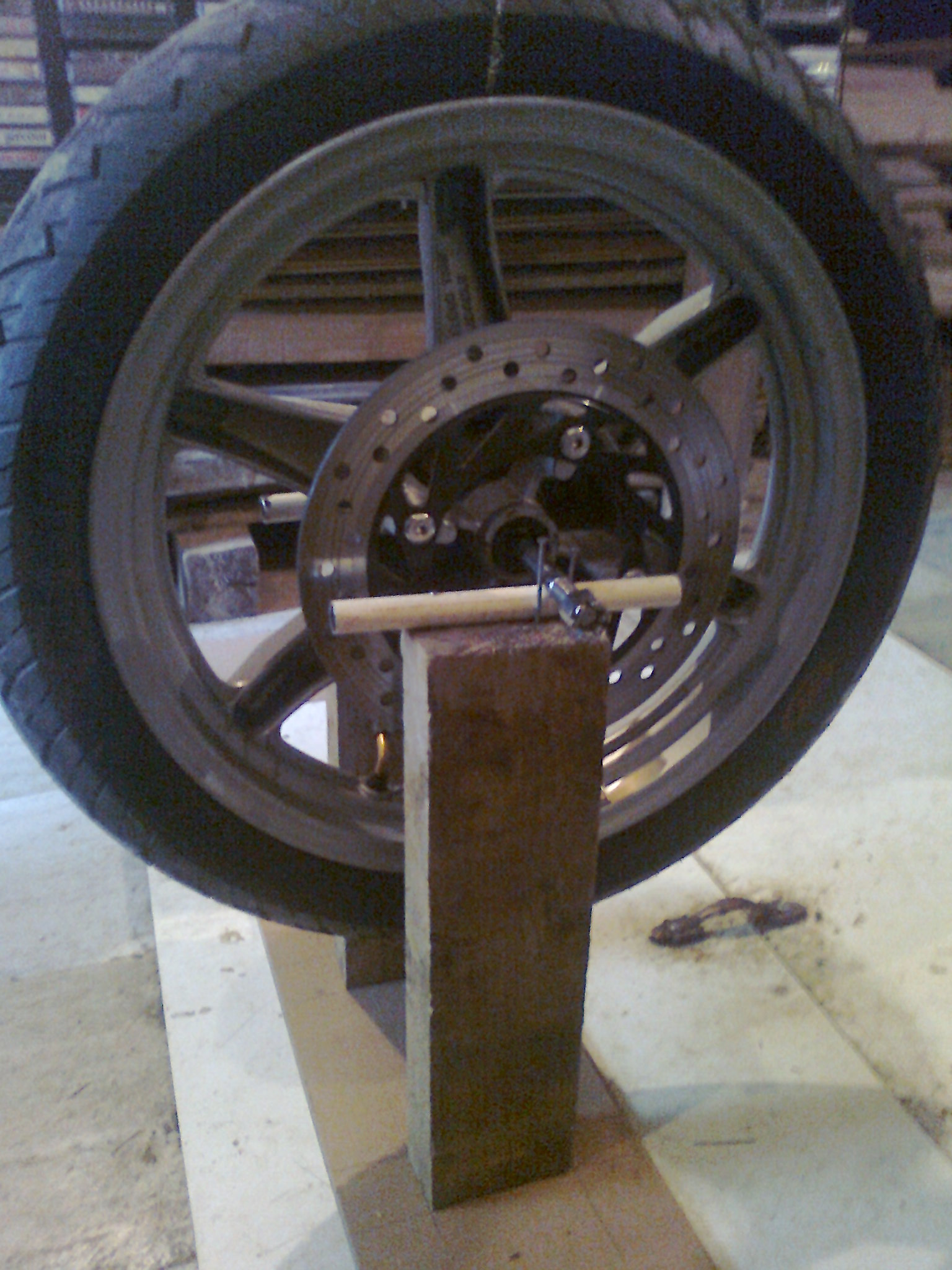

1)Сегодня тоже балансировал переднее колесо.Так как не было времени сделал простейшее приспособление.Может,что и не так сделал,но результат отличный! 2)Еще подскажите почему скут едет с 4000 оборотов?Мне кажется многовато.Пробег 2100 км, т.е. обкатка прошла.80 км\ч-7000 об\мин,90 км\ч-8000 об\мин. 3)Какой размер сальника на переднем колесе?
Фото0066.jpg [ 430.69 KiB | Просмотров: 6443 ]
Фото0067.jpg [ 468.02 KiB | Просмотров: 6443 ]
Комментарий к файлу: Грузики всего 45гр.Купил в шиномонтаже, других не было

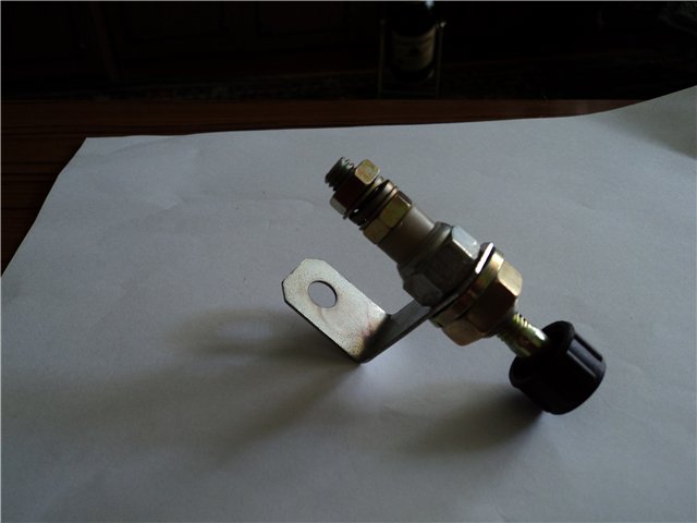

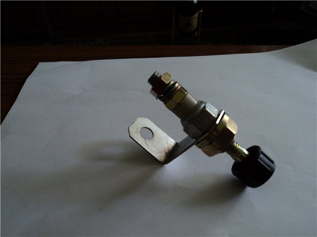

Это "масса" , цена 40р. Завтра поставлю на Аут, винт выкрутил-противоугонка, прикольно....Но нужно беречь клеммы...
22038d6491bf[1].jpg [ 30.48 KiB | Просмотров: 6786 ]
СообщениеДобавлено: 21 Май 2011, 21:41
Зарегистрирован: 17 Sep 2010, 23:15
Сообщений: 220
Скутер: Honda xlr250baja,Yamaha Majesty 400
Интересно!Я просто не технически подкованный, а вернее технически безграмотный! Подскажите куда такое ставить?
У Вас есть КАСКО? Нет у меня есть ШЛЕМО!
СообщениеДобавлено: 21 Май 2011, 21:45
Ставят в разрыв минуса. От клеммы к ножке, а от винта с гайкой к массе...Винт с барашком закрутил-масса включилась, выкрутил-бортовые потребители отключились. " Выключатель "массы" называется...знашь-понимашь!!!!!
