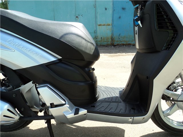

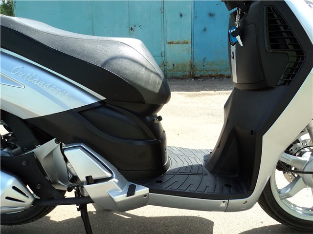

СообщениеДобавлено: 22 Май 2011, 14:37
Так , сегодня поставил выключатель "массы" , как всё выглядит, смотрите, работает отлично....
c1472904b8c5[1].jpg [ 56.03 KiB | Просмотров: 7780 ]

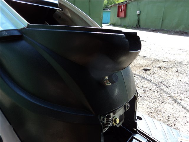

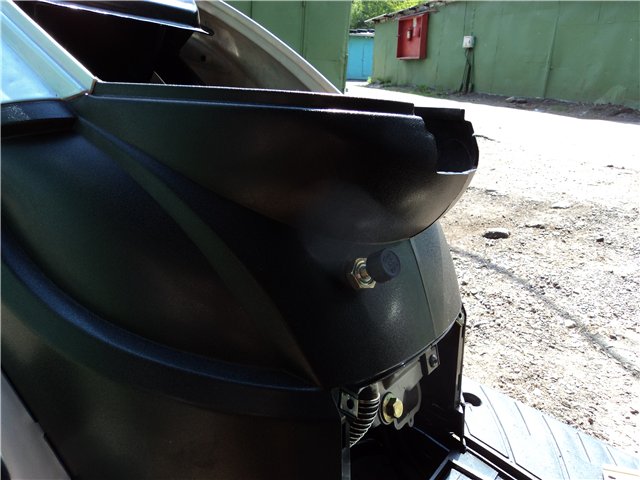

СообщениеДобавлено: 22 Май 2011, 14:43
Вот так со стороны выглядит, не мешает, но прикольно, винт выкручиваешь, в карман, не заведёшь........
ecfcf0a413d4[1].jpg [ 62.81 KiB | Просмотров: 7779 ]
