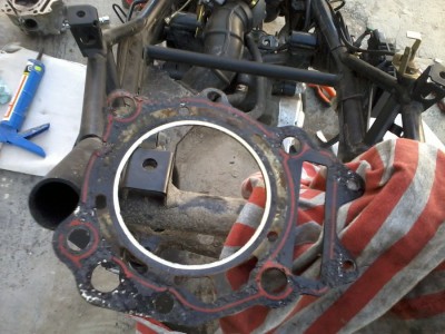

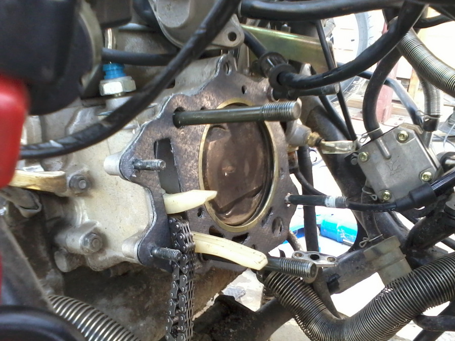

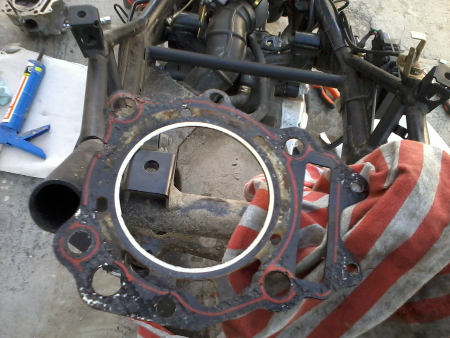

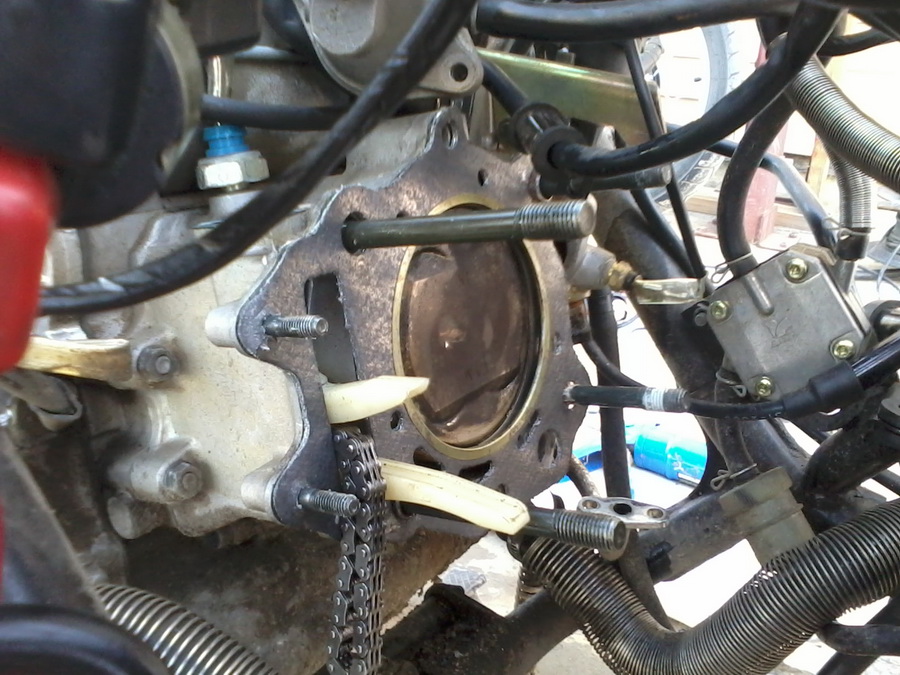

На пробеге 1300 км (а может такое случиться и раньше) я поменял прокладку головы. Симптом как на завоздушенной системе. То есть двигатель начинает греться и стрелка температуры уверенно ползет к красной зоне, а радиаторы холодные. При этом антифриз (точнее родная ржавая субстанция) начинает давить в расширительный бачок. В моем случае за пару дней до этого скут начал плохо заводится на холодную и шел первые несколько секунд белый дым. А поскольку эта неприятность случилась в городе, пришлось эвакуироваться.
Привез скут домой. Договорился с мастером о визите, так как опыта общения с движками доселе не имел. За час с небольшим скинул пластик. Снимать нужно унитаз, боковины, тоннель, полик и черный внутренний пластик (который с бардачком вместе). Морду, ветровое стекло и зеркала снимать не нужно (потом объясню почему). Пластик скидывается легко кстати. Боковые вставки и тоннель на резиновых шпинделях (не знаю как они называются), это когда пластиковый штырь крепления вставляется в резиновое отверстие (маму). Все остальное на болтах и саморезах. Сняв вышеуказанный пластик и расширительный бачок получаем доступ голове. Все делается в раме, выкатывать двигатель не нужно. Ах да, сливаем ржавую жижу, которая типа антифриз. С правой стороны по ходу движения ослабляем хомут шланга ОЖ и сдергиваем его. Жижа потекла. Но она осталась в помпе. Что бы не снимать крышку помпы (она на герметик посажена помимо болтов) я большим шприцом с трубкой сначала оттянул говницо через штуцер и пару раз пролил чистой водой.
Далее делал мастер, но я при этом участвовал. Откручиваем три шестигранных болта клапанной крышки и снимаем ее. Под клапанной крышкой хорошая резиновая многоразовая прокладка. Видим клапана (эту процедуру разбора по любому надо сделать на пробеге 1000-1500 для регулировки клапанов). Далее откручиваем коромысла с клапанами, ослабляем натяжитель цепи распредвала, снимаем распредвал (цепь распредвала при этом зацепили загнутой проволкой, что бы не выуживать ее потом). Далее откручиваем 4 гайки на шпильках и по одной снизу и сверху. Легкими постукиваниями отделяем головку. И наблюдаем пробитую прокладку. На съем головы ушло минут 25 от силы. Зачищаем поверхности мелкой шкуркой от старой прокладки, ставим новую прокладку и собираем в обратной последовательности. Поставив башку, распредвал и коромысла на место выставляем зазоры клапанов по мануалу. Теперь промывка системы. Заливная горловина у нас ну в очень ох...ном месте, под рулем. Снимать морду тяжело, так как лицевой пластик на защелках, которые так и норовят сломаться. Поэтому откручиваем черный пластик с бардачком, отсоединяем клемму проводки и клемму прикуривателя (у меня как и у Ториоса полярность в прикуривателе была перепутана, так что исправил заодно). Убрав черный внутренний пластик видим заливную горловину. Двумя указательными пальцами откручиваем пробку (она на цепочке, так что никуда не денется). Заправляем систему через трубку с воронкой или как я хирургическим 150мл шприцом, в который вставлена прозрачная трубка. Таким образом мы избегаем необходимости снимать лицевой пластик. Далее системы была дважды промыта теплой водой с фэрри (с каждой промывкой водичка становится чище, фэрри вещь), потом два раза обычной водой и только потом антифризом. Движок при этом с новой прокладкой заводится с полтычка. Итак мы залили антифриз, прогрели движок, доливаем антифриз до тех пор пока не польется из горловины. Даем газку и еще льем антифриз. И когда уже уверены что система заполнена закрываем пробку (тут надо внимательным быть что бы шлицы пробки вошли в пазы горловины с обоих сторон). В расширительный бачок льем антифриз между рисками мин и макс (но сука мудрые китайцы сделали риски так, что не скинув пластик тоннеля их не увидишь). Поэтому имейте в виду, что в расширительном бачке уровень антифриза должен быть ниже уровня верхней кромки горловины сантиметров на восемь. Ну а дальше накидываем снятый пластик и забываем о неприятностях. Я уже прошел 200 км после данной процедуры, все заебись.
