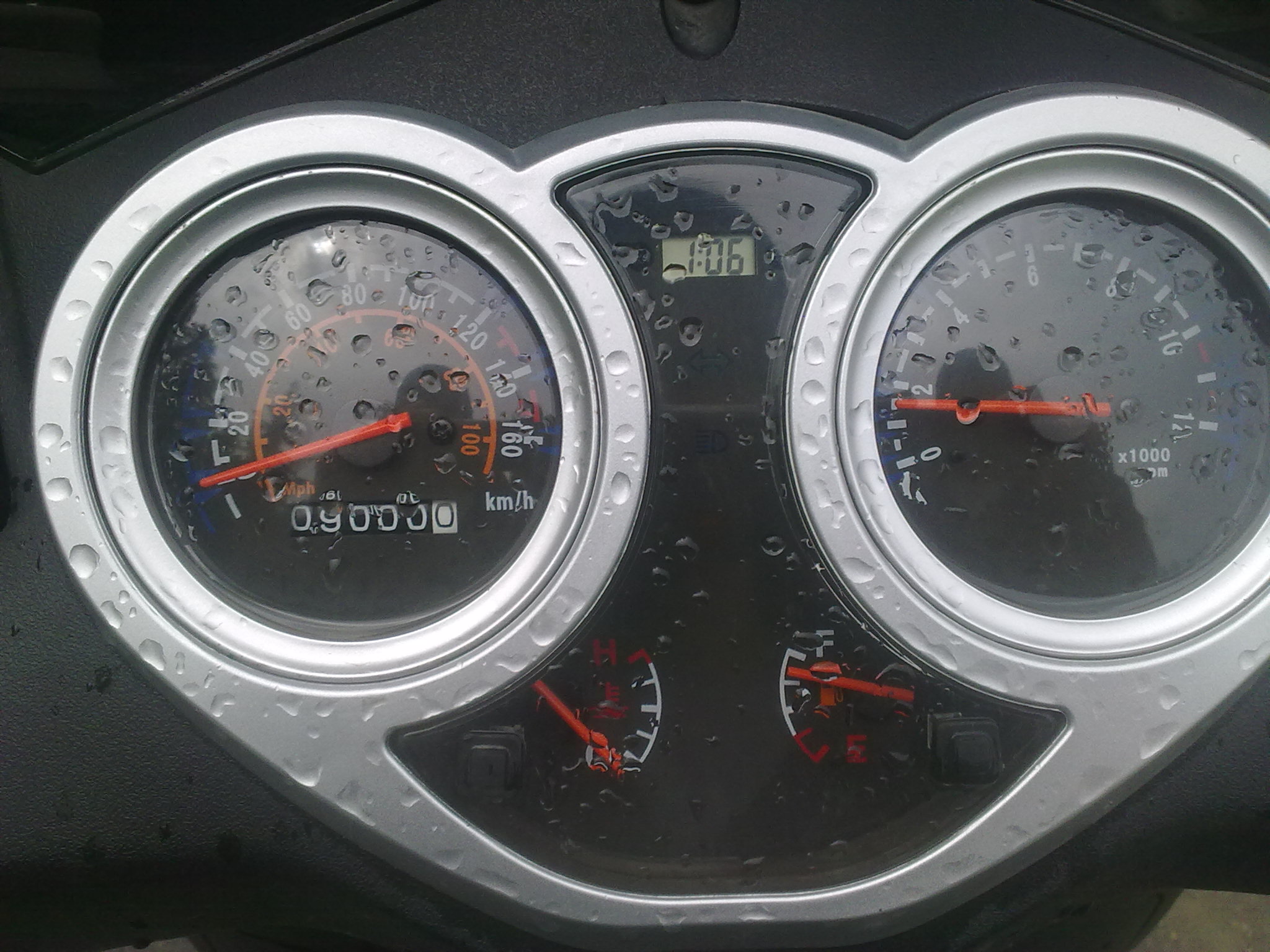

Полёт нормальный. Наконец то починил рулевую колонку. Нижний упорный подшипник оказался в норме, но сменили на всякий случай. Лопнула, а вернее раскололась верхняя чашка и не хватало несколько шариков. Из - за этого и был эффект закусывания в среднем положении. При эксплуатации на синтетике мотор скушал примерно 100г масла на 3000 т.км.

Подскажите датчик температуры не показывает клему проверял все норм что можно сделать и как проверить датчик на двигатели ?
СообщениеДобавлено: 18 Jun 2011, 14:28
Датчик на двигателе проверяется также , как и любой датчик такого типа. Выкручиваешь, подсоединяешь по схеме, подсоединяешь рабочую приборку, нагреваешь сам датчик и смотришь, что показывает приборка...
