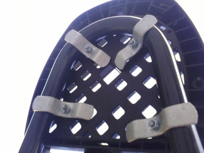

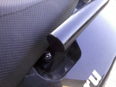

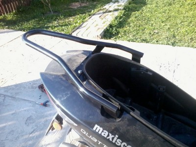

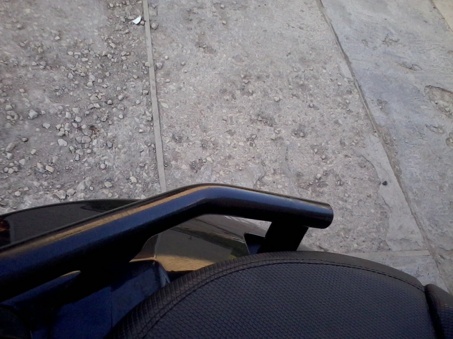

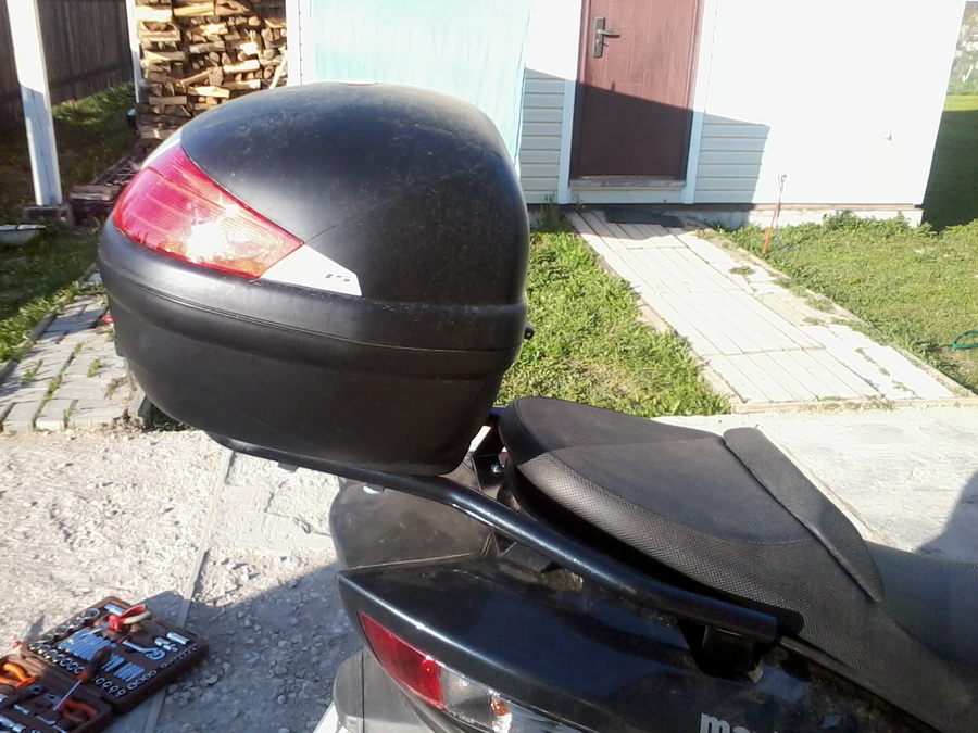

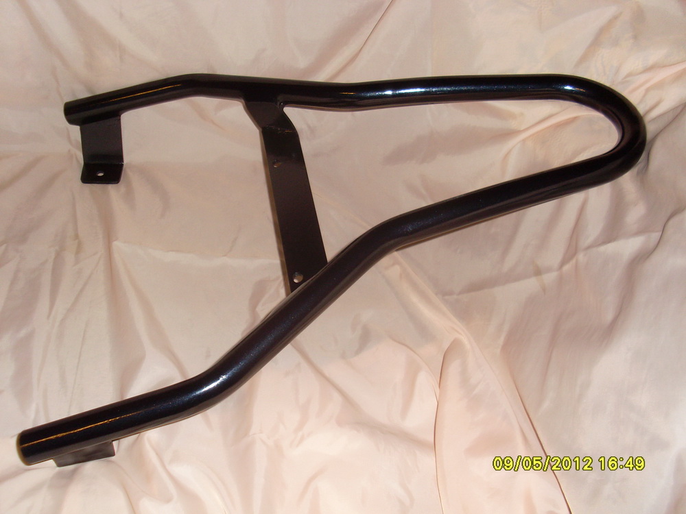

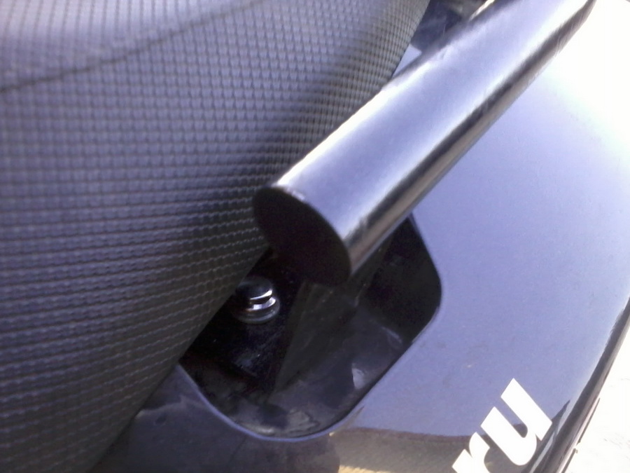

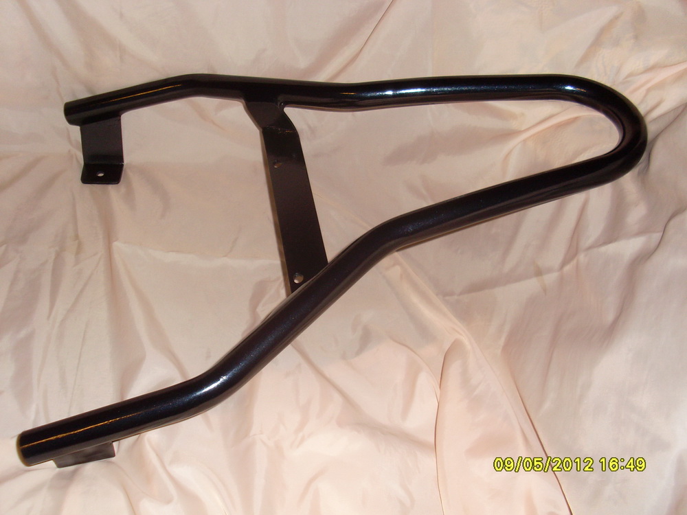

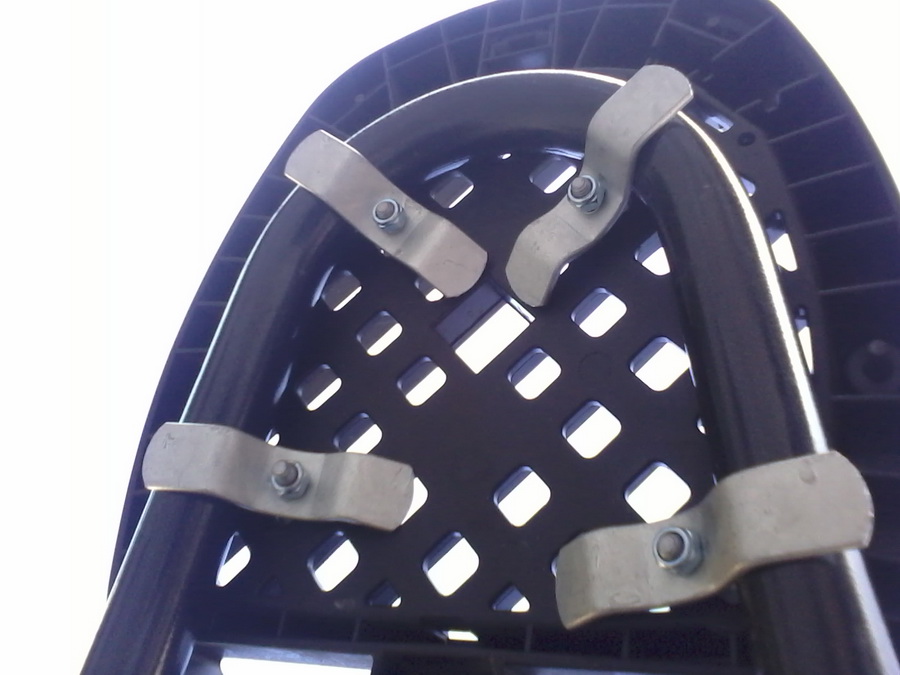

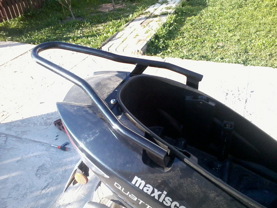

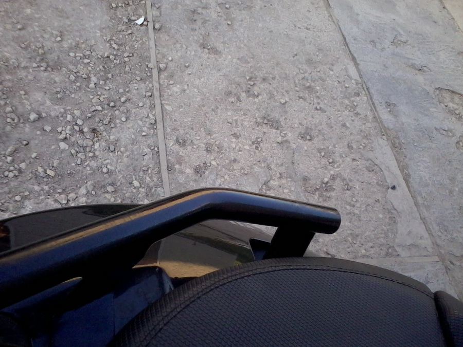

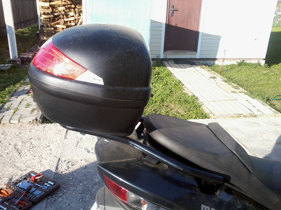

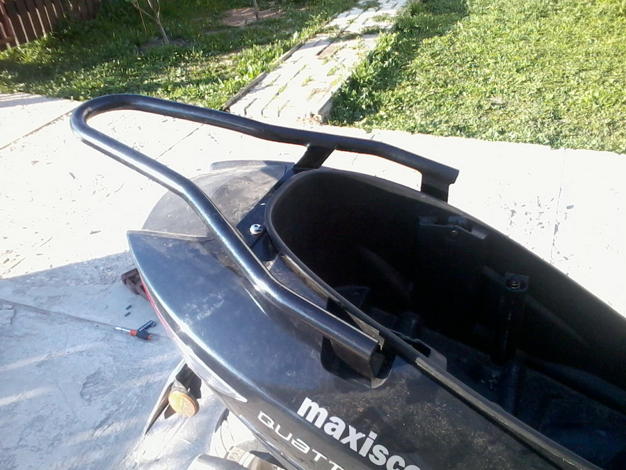

Поступили в продажу багажники. Сделаны из цельной толстостенной трубы. Очень качественно прогрунтованы и прокрашены. Цена 5000 рублей.
Сегодня протестировал свой багажник. 35 литровый кофр забил под завязку (10 кг), еще 15 кг в рюкзаке поставил на пассажирское место. Очень удобно привязывать рюкзак к трубе багажными резинками. Усе отлично просто. Для поездок в Ашан машина больше не нужна.
3.jpg [ 243.73 KiB | Просмотров: 5678 ]
4.jpg [ 129.81 KiB | Просмотров: 5678 ]
5.jpg [ 144.1 KiB | Просмотров: 5678 ]
6.jpg [ 217.75 KiB | Просмотров: 5679 ]
7.jpg [ 232.14 KiB | Просмотров: 5679 ]
СообщениеДобавлено: 14 Май 2012, 20:45
Сообщений: 1485
1.jpg [ 215.61 KiB | Просмотров: 5677 ]
