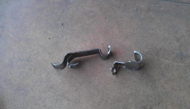

подскажите как крепятся эти кронштейны или держатели троса сверху крышки умника ,желательно фото.Спасибо. ;-)
 Заголовок сообщения: Re: Опыт эксплуатации китайского скутера Reggy Fantom
СообщениеДобавлено: 10 Май 2013, 19:40
Сообщений: 616
Откуда: МоскваБад
Скутер: MaxJet249
Стаж: 24
вот эти два
IMAG0266-1207674528.jpg [ 55.06 KiB | Просмотров: 8725 ]
СообщениеДобавлено: 11 Май 2013, 02:08
--Phoenix-- писал(а):
вот эти два
Длинный кронштейн у меня валяется где-то в гараже. :) Заколебался его всякий раз ставить. Без него ничуть не хуже.
Стоял он, дай бог памяти, под первым верхним болтом крышки варика.
Короткий кронштейн держит трос заднего тормоза, сфотать невозможно ибо он закрыт воздуханом. На твоем фото он разогнут почему-то.
Если смотреть на крышку варика, зафиксировать взгляд на валу кикстартера, от вала мысленно провести вверх вертикальную линию, то под первый болт налево от этой линии как раз и ставится этот кронштейн.
