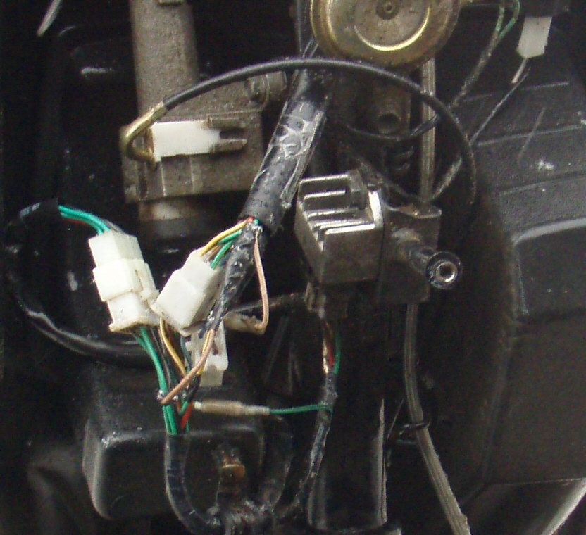

По поводу потухшей приборки.
В результате обнаружено, что в фишке питания, полностью сгнил контакт. Пришлось её отрезать и соединить на скрутку.
Заодно проверил все остальные соединения. Отгнил контакт и на реле-регуляторе. Да ещё давно. Возможно именно от этого, так быстро кончается батарея, а не из за холода.
Тут сложнее. Пришлось все контакты заменить на отдельные, пластинчатые, под обжимку.
