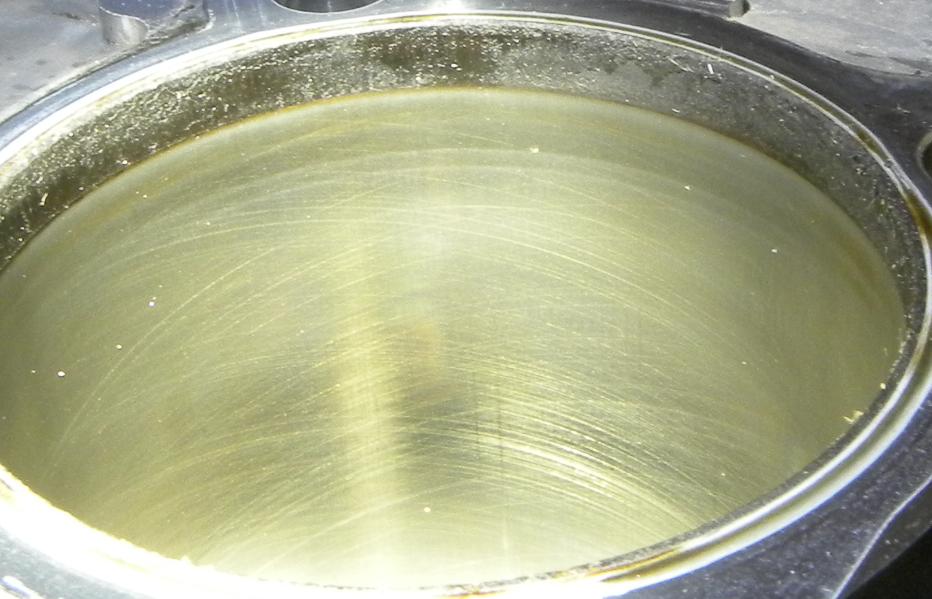

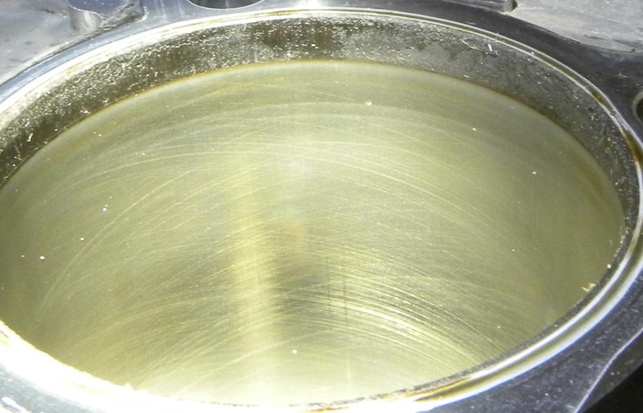

Вот мой цилиндр, с кимки, диаметр 60 мм, при пробеге 9400 км. Воздушка, правда.
_1_~1.JPG [ 72.06 KiB | Просмотров: 7233 ]
Ну тут видно хонинговку... а у dembel199rus аутовский цилиндр выглядит как-то странно
впечатление такое, что его кетаец вручную шкуркой шлифовал
Все следы обработки - строго по окружности! Как Вы это объясните?
Или может их вообще не хонингуют, а тока на токарном станке, деревяшкой, обёрнутой наждачкой?

Судя по второй фотографии хон проведён неправильно (с нарушением технологии) поэтому он и имеет круговую структуру. Этот цилиндр десять тысяч км. не пройдёт, это 100%. Чтобы не разбирать ещё раз, надо или сразу поменять цилиндр или восстановить хон.

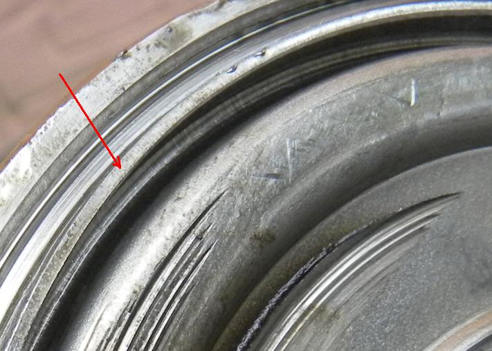

Эпикуреец

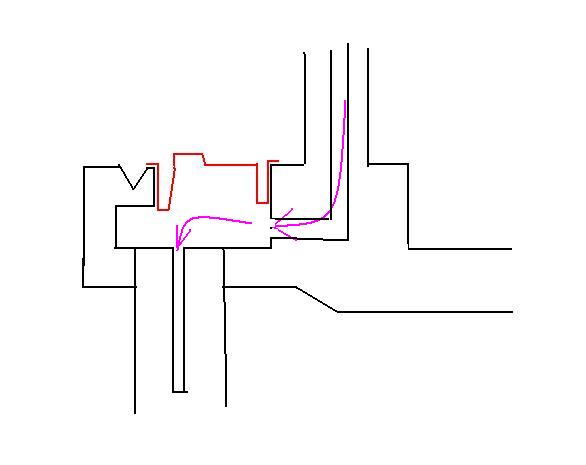

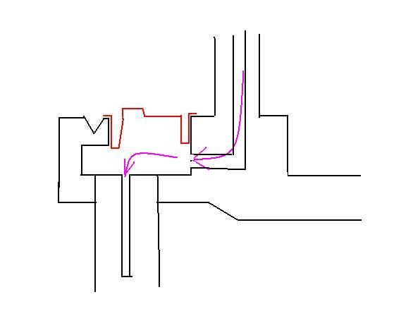

Заглушка. Более подробно будет позже, когда dembel199rus вернется из похода за запчастями.

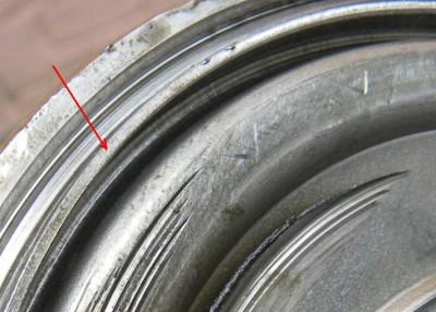

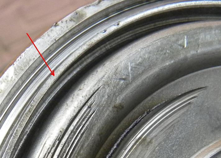

На рисунке стрелками обозначен путь масла из коленвала в шатунную шейку, темно-красная - это заглушка, на фото красной стрелкой - край заглушки.
А вроде termin205 тоже двиг разбирал... интересно как у него цилиндр выглядел, а то может они все "с нарушением технологии". Тогда менять вообще бессмысленно.
