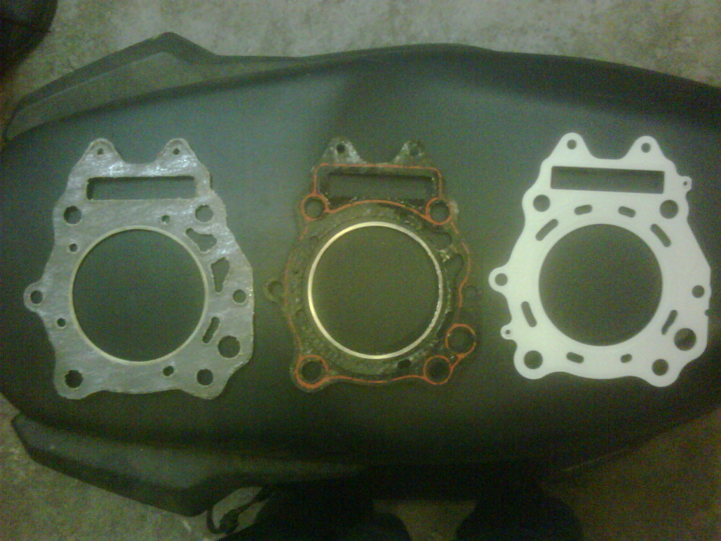

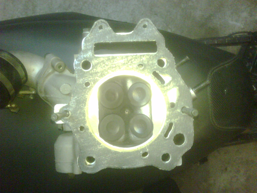

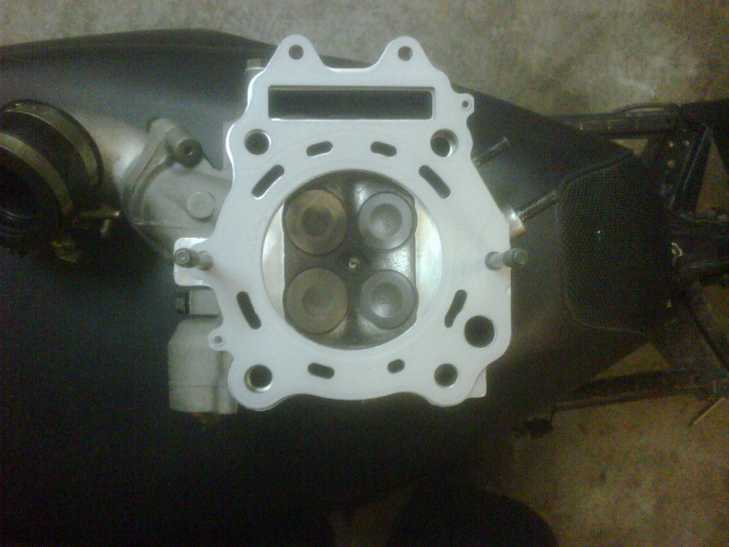

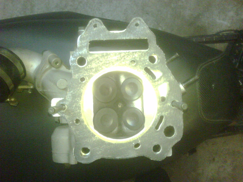

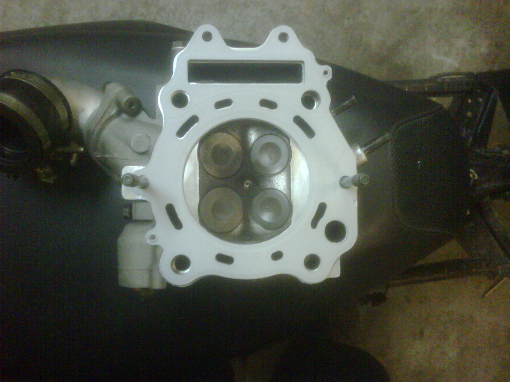

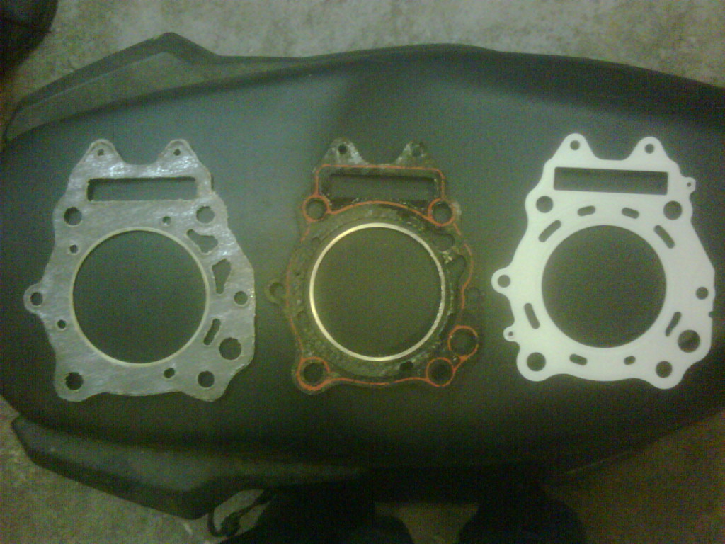

фотоотчет короткий - 3 вида прокладки гбц - самопал, завод, скай 400 и расположение самопала и скай 400 на блоке..
самопал немного засвечен((( но на правой стороне отчетливо видно несоответствие небольшое каналов и отверстий в прокладке..
