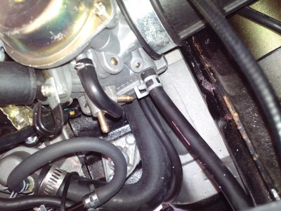

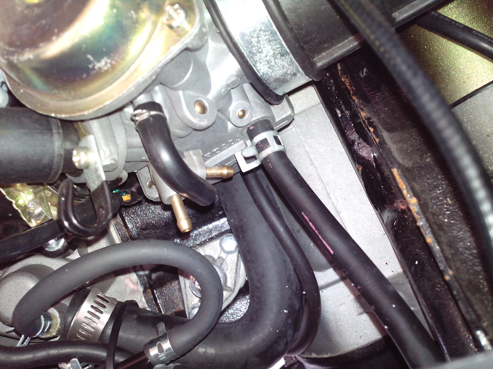

Это нормально,что два штуцера свободны и ничем не прикрыты? На карбюраторе.(фото не добавляется-пишет,что большой размер,как сделать маленький не знаю) Без фото вопрос не имеет смысла?
Последний раз редактировалось asistent 21 Mar 2013, 17:21, всего редактировалось 1 раз.
 Заголовок сообщения: Re: Jonway Ranger 250cc
СообщениеДобавлено: 21 Mar 2013, 17:20
О чём речь? Можно фото?

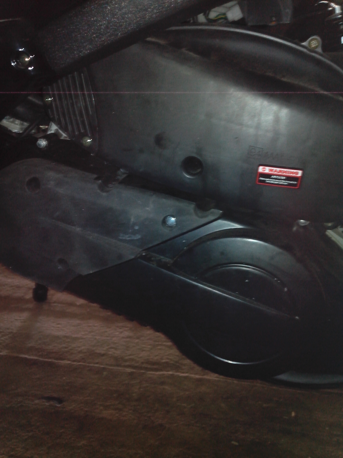

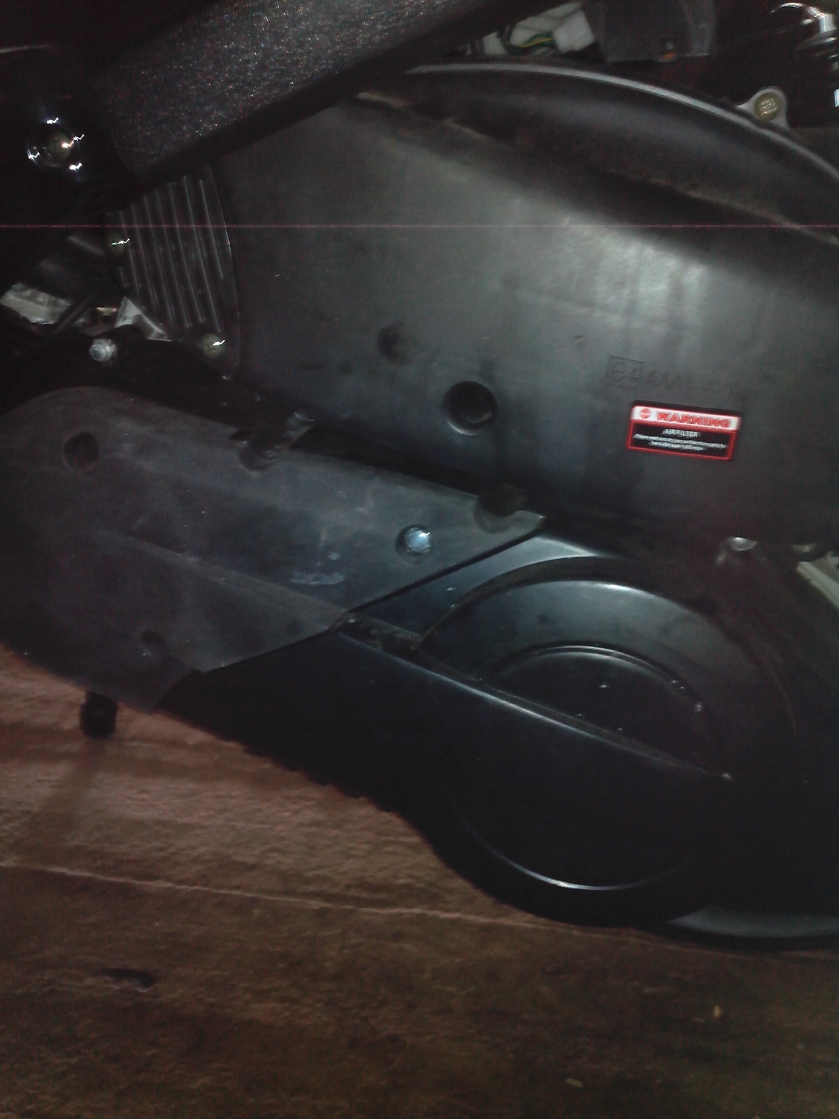

1- Сколько лить масла в редуктор трансмиссии?
2-Есть ли там контрольная пробка? Где она находиться?? Скутер NEXUS-ROAR 250. Заранее всем спасибо.
Комментарий к файлу: Вид сверху.

Сообщений: 1485
Что то я не припомню такого, что на джонвэе были свободные штуцера...

Сообщений: 48
Скутер: Nexus Roar
Это нексус роар (движки одинаковые) А на джонвее эти штуцера есть? Подключены к чему небудь?
Скутер же новый покупал, значит есть мануал. В нем нарисовано куда лить трансмиссионку и сколько. Могу соврать (не помню точно уже), но вроде как 125 мл масла заходит. Сзади редуктора (слева по ходу движения) есть два винта. Нижний сливной и верхний заливной.
Через сливной сливаешь, закручиваешь сливной винт и далее шприцем через заливное отверстие заливаешь пока не польется сверху (лишнего не зальешь короче).
Обрати внимание на вот что. Под винтами заливным и сливным могут быть медные шайбы. Их нужно ОБЯЗАТЕЛЬНО обжечь или заменить на новые. Иначе процедуру замены масла придется повторить.

К роару прилагается не мануал,а филькина грамота (я два дня задний бардачек открывал).И винтов по смене масла я тоже не вижу.Пойду сфоткаю и покажу.

Заливное и сливное отверстия могут быть под крышкой вариатора. Под винтами будут алюминевые шайбы - не перепутаешь. Ёмкость скорее всего 150мл.
