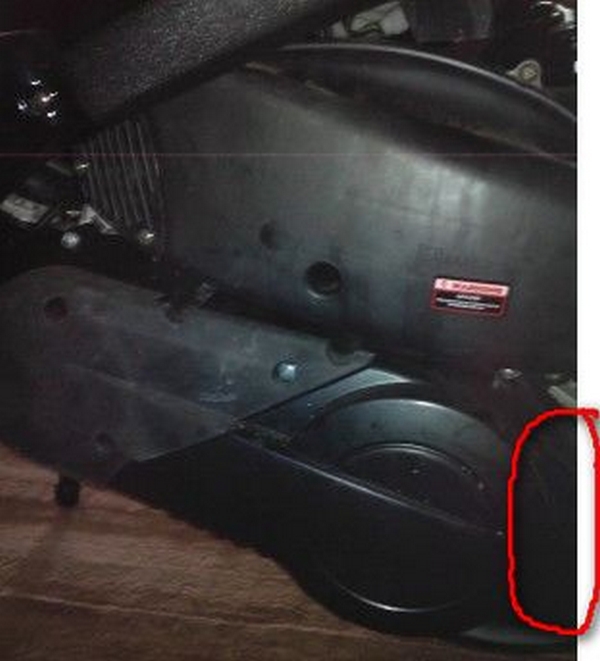

А крышка вариатора-это левая или правая часть.
 Заголовок сообщения: Re: Jonway Ranger 250cc
СообщениеДобавлено: 22 Mar 2013, 17:28
Левая. Которую ты сфотографировал. Но на фотографии плохо видно, что находится в самом заду, за крышкой. Именно там располагаются заливная и сливная пробки. Но могут быть и под крышкой. Смотри в этом месте. С алюминевыми шайбами болтики М6 под ключ на 10.

А по поводу штуцеров на карбюраторе,есть предположения? P.S. : никаких болтов на вариаторе(в обведенной области) нету.
