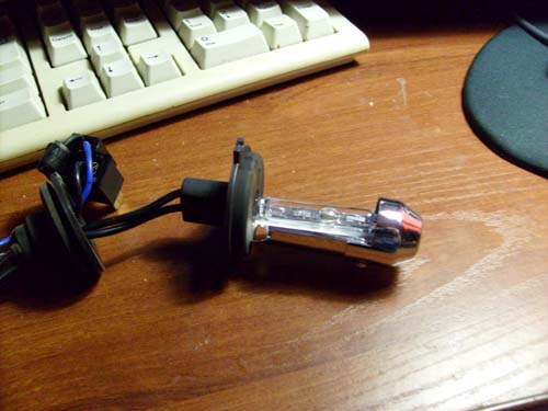

Ставил на правую фару, H4 ближний 4300К.
Нормально, только пришлось выкинуть металлический отражатель из фары и доработать лампу.
Вообще светит отлично, но встречку конечно здорово слепит.
Сейчас занимаюсь трасплантацией оптики от фары Паджеро 4 в штатную фару.
С линзой ксенон по приятнее будет.
S7300340.JPG [ 64.99 KiB | Просмотров: 6644 ]

GRO видел у СТИВА в Скутерке в продаже есть ксенон ближний-дальний. Для установки на скут ксенон надо что либо переделывать или нет?

Надо.
1) Протянуть силовой провод от аккумулятора.
2) Поставить реле на включение ближнего и дальнего света.
3) Поставить предохранители в цепь питания блоков розжига.
4) режим ближнего включить от клавиши включения головного света, а не от переключателя ближний-дальний, иначе при переключении ксенон выключаеться.
5) Перевести передние габариты, задние габариты и стоп-сигнал на светодиоды. (при переводе стоп-сигнала на светодиоды возможно перестанет работать режим запуска скутера с брелка сигнализации)

Да, щас посмотрел у Стива, где ты там ксенон ближний-дальний увидел?
Обычный ксенон H4 ближний свет, дальнего там нет!
У меня такой стоит на правой фаре.

Два би-ксенона будут потреблять большой ток, может нехватить генератора, быстро сядет батарея.
7 Ампер потребление уже разгоревшихся ламп, а при розжиге дойдёт и до 15 ампер!
Есть идея поставить ксенон для фонарей заднего хода, там потребление 15,5 Ватт.
Но придётся как-то мудрить переключение дальний-ближний.
