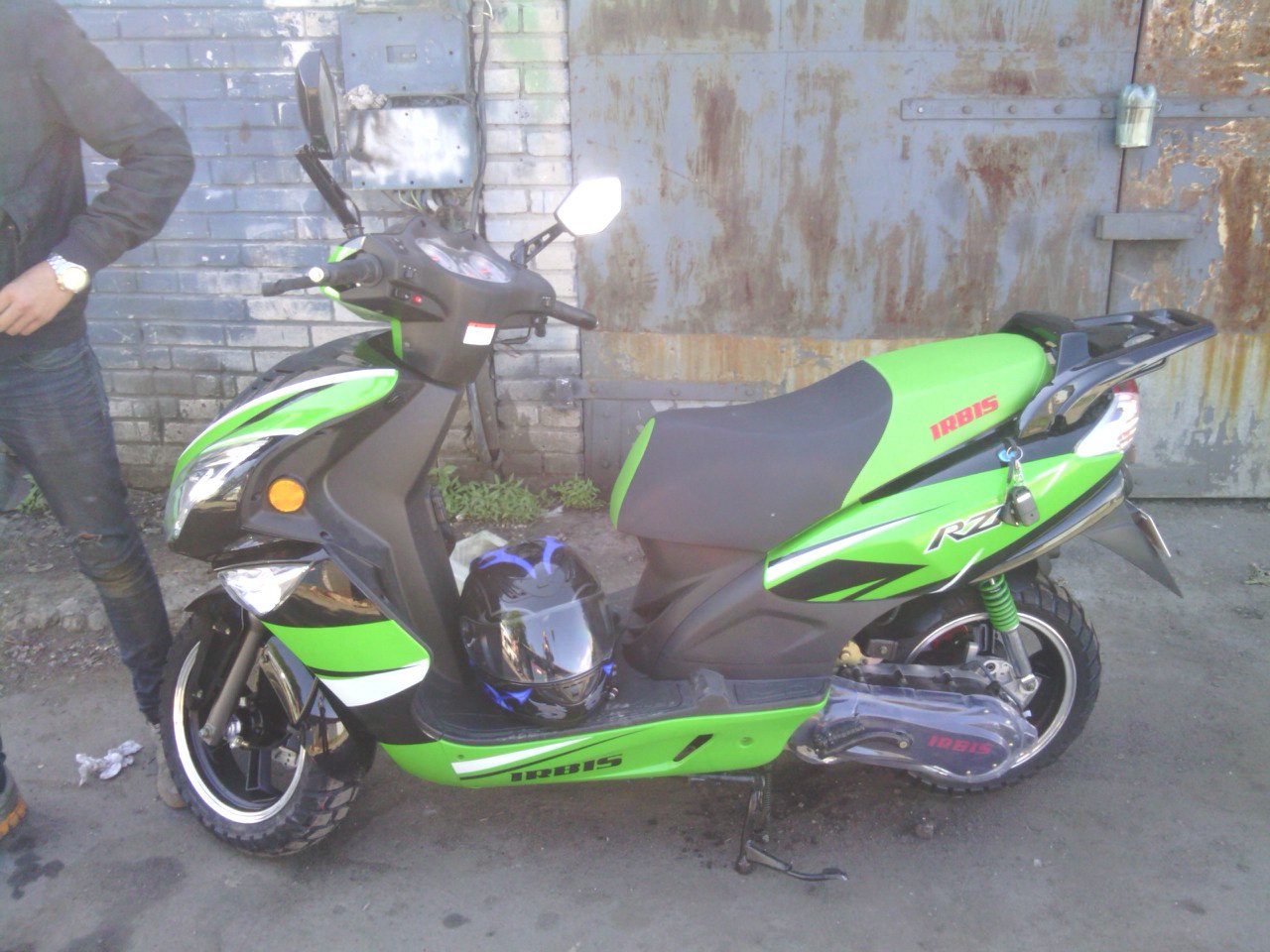

Ну вот и я дождался своего нового коня=)
И кстати,кто знает,какая лампа ксеноновая подходит под фару RZRки?Есть вообще такие!?
