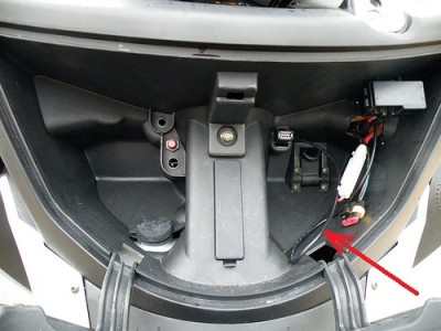

что это за провод у нас? (с круглым штеккером)
4845468798_c6592e9e2e.jpg [ 79.67 KiB | Просмотров: 4401 ]
