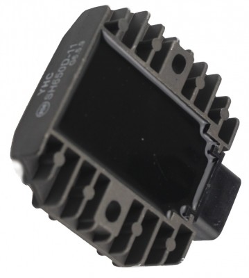

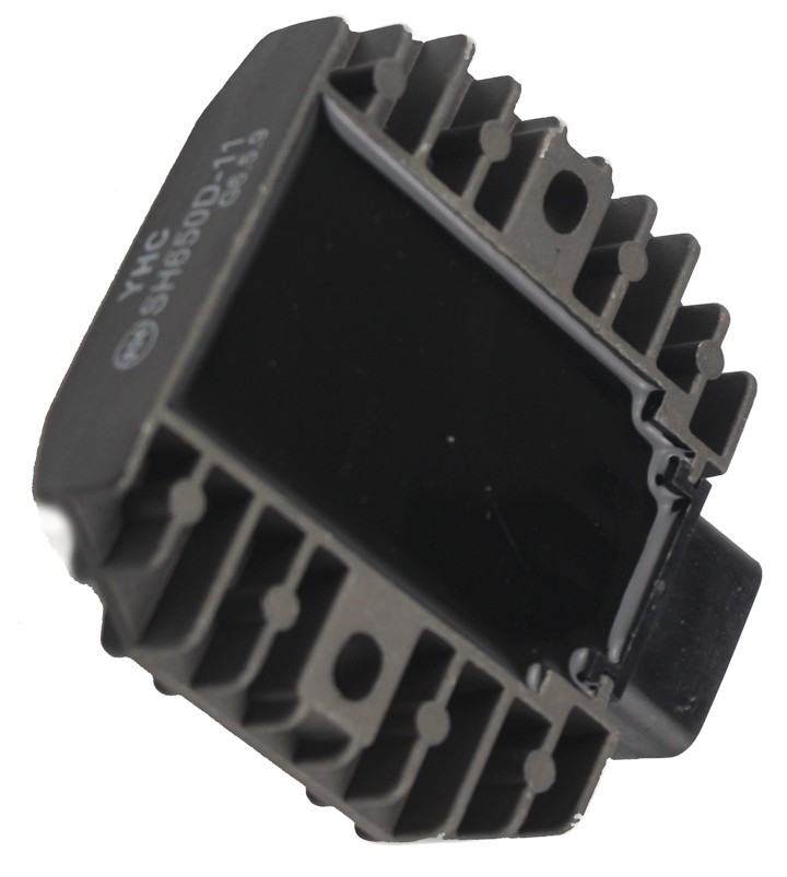

Важные вопросы, что мучают меня. Первый. Почему за короткий сезон ухайдохал два аккумулятора? Скорее всего - из-за неисправности в системе зарядки. Генератор+провода-клеммы+реле-регулятор. Очень подозреваю именно реле-регулятор виновник тому. Нужна замена. Есть у меня два варианта. Первый-собрать самому по схеме, популярной и проверенной (как пишут). Детальки выписал на Али. Медленно, но идут. Второй вариант - заказать на том же Али готовое изделие. Но вот КАКОЕ? Это вопрос. Там их тьма-тьмущая. Такое подойдёт? Yamaha VP 250 X-city (2012 г.) SH 650 D-II. Кто понимает - дайте совет.

Реле-регулятор RGU-210 5BN-81960-00
Для мотоциклов: Yamaha BT1100 (Bulldog), Yamaha VP125 (X-City), Yamaha VP250 (X-City), Yamaha XV1600, Yamaha XV1700, Yamaha XVS1100, Yamaha XVS400, Yamaha XVS650, Yamaha YBR250, Yamaha YP125 (SKYLINER/ MAJESTY/ X-MAX), Yamaha YP250, Yamaha YZF-R7
Для квадроциклов: Yamaha GRIZZLY 660, Yamaha RAPTOR 700, Yamaha RHINO 450, Yamaha RHINO 660, Yamaha YFZ450
Для снегоходов: Yamaha SXV60, Yamaha SXV70, Yamaha VT600/ VT60, Yamaha VT700/ VT70
На Али называется SH 650 D-11. Подойдёт на Кешу?

Это на Али.
Комментарий к файлу: Цена на Али 1000-1200 рублей.

https://aliexpress.ru/item/33050625141. ... b201603_53
Тоже самое.

Да, на Али каждое реле-загадка! Знать бы ТТХ. Если судить по размерам блока SH640 85х42х17, то это устройство не тянет на категорию "мощное". У SH650 размеры побольше. 93х90х30. А что внутри? Если диоды стоят на 20-30 Ампер, то очень скоро накроются. Интересно, "наше, родное" реле имеет какое-нибудь обозначение?

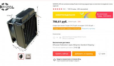

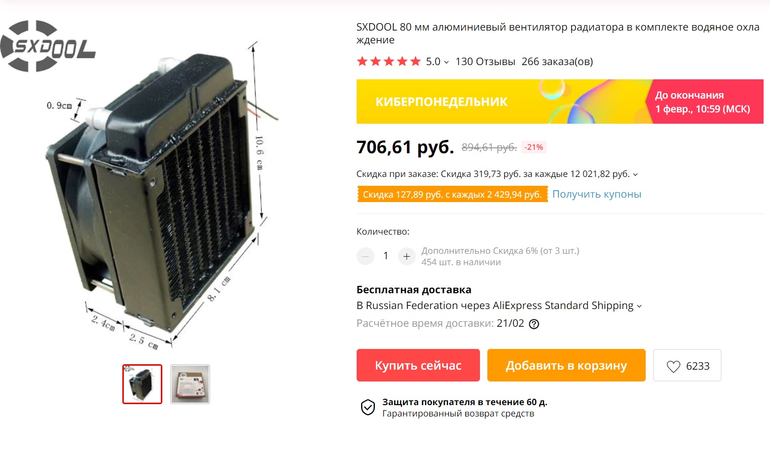

Зима. Активность низкая. Понимаю. Вот ещё один вопросик. "Улучшение" системы охлаждения. Если поставить дополнительный радиатор в систему - это добавит положительных эмоций? Если ставить - куда, в какое место?
Радиатор доп._cr.jpg [ 233.39 KiB | Просмотров: 163015 ]

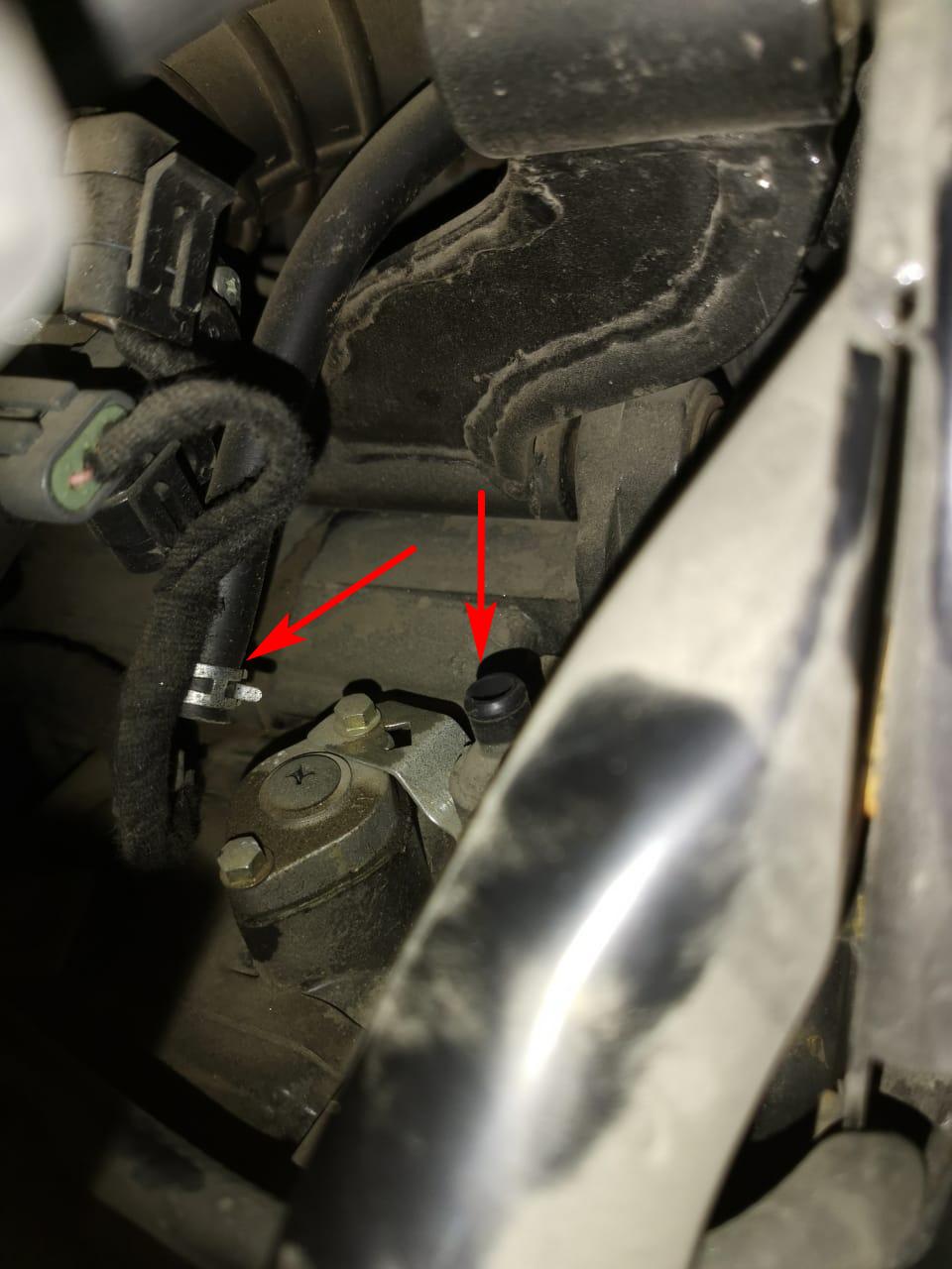

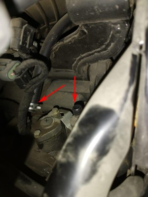

Сегодня, по совету Sjava, заглянул во внутрь и сфотографировал дроссельный узел для начала. И обнаружил какую-то трубку не на своём месте. Что это?
Трубка.jpeg [ 93.19 KiB | Просмотров: 162642 ]

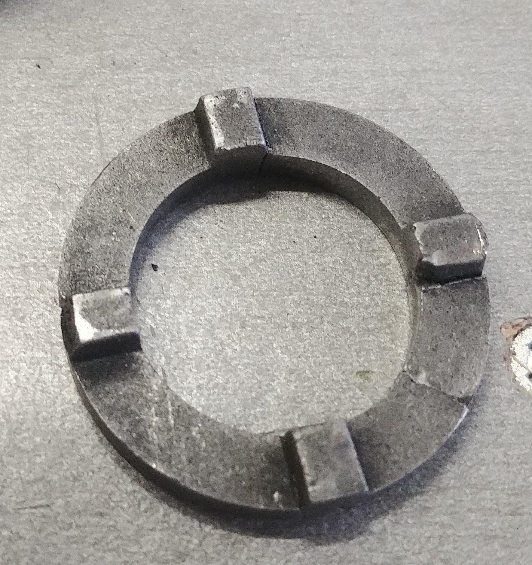

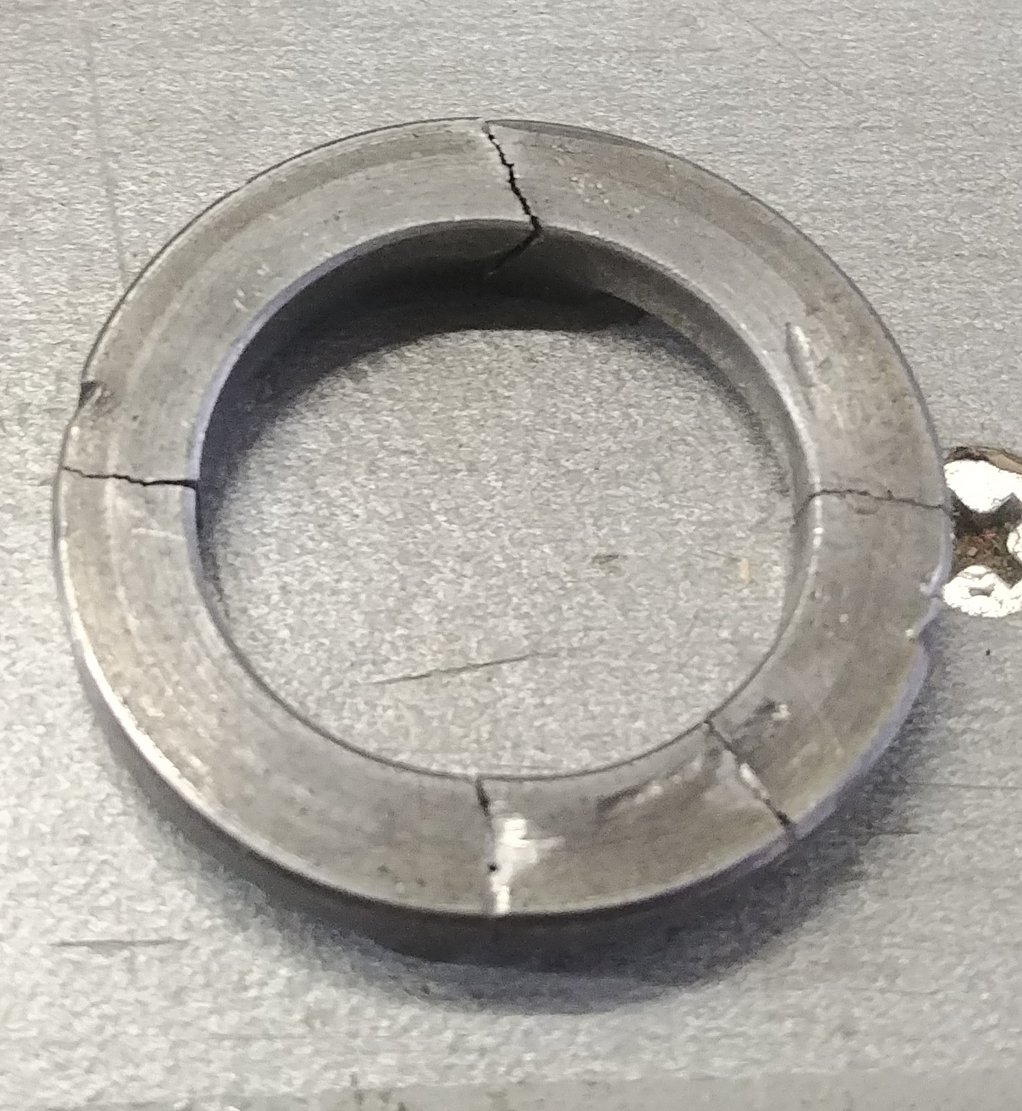

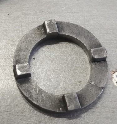

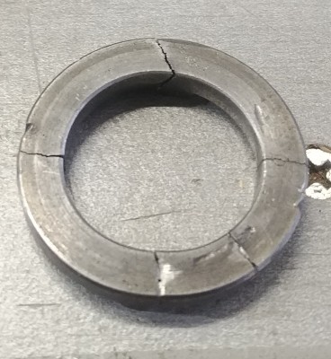

При разборке выпало кольцо ....
 Заголовок сообщения: Re: Innocenti Radium T5 300i
СообщениеДобавлено: 19 Mar 2020, 15:22
Зарегистрирован: 14 Mar 2019, 12:11
Сообщений: 43
Скутер: innocenti radium 300i
Вот это , придётся к токарям идти !
20200319_151347(1).jpg [ 807.33 KiB | Просмотров: 162291 ]
20200319_151335(1).jpg [ 536.04 KiB | Просмотров: 162291 ]
