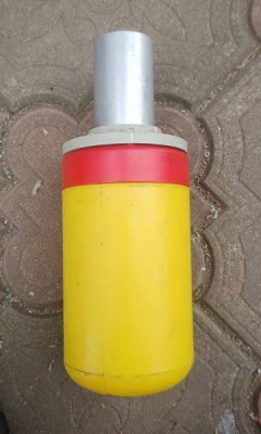

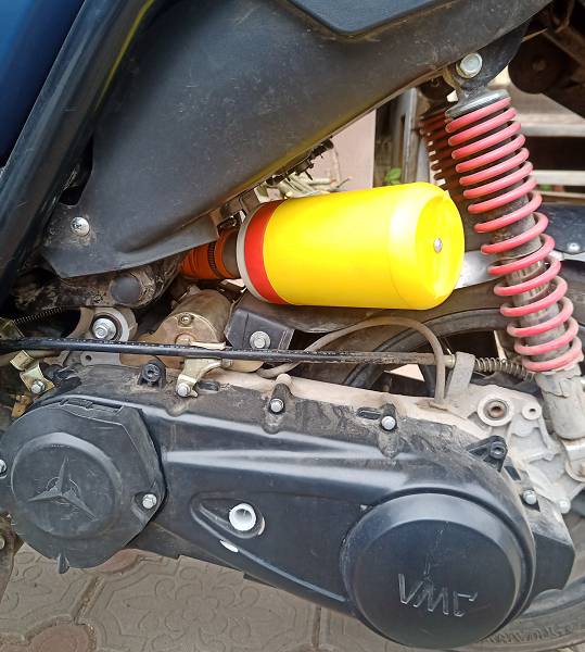

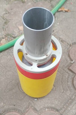

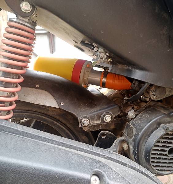

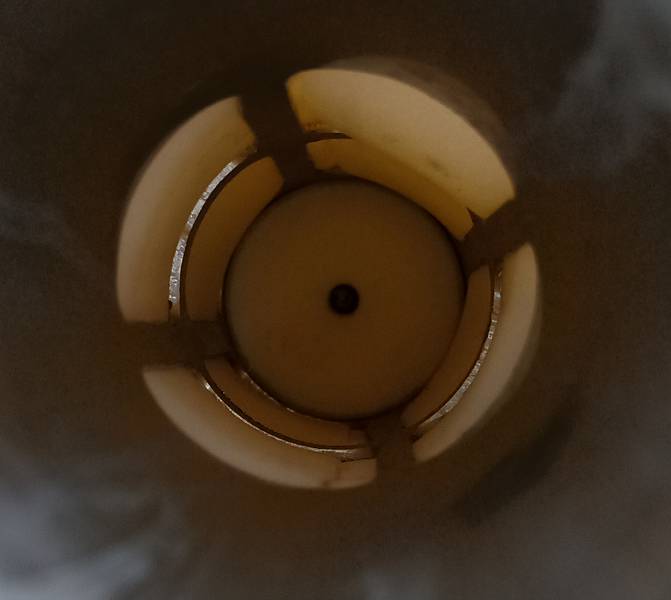

Из переделок- Установлен "прямоточный" глушитель из автобанки с газорассекателем на входе и лабиринтом на выходе.

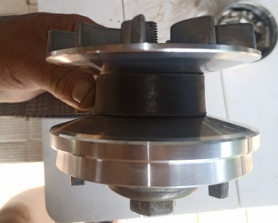

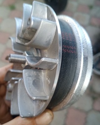

Борьбу за увеличение динамики - при желании буду вести,- заменой варика на тюненый или уменьшением веса грузиков, относительно стока, - для обеспечения "переключения передач на варике :) " на оборотах не так как сейчас 5000...6200, а на 6000...7000 об.

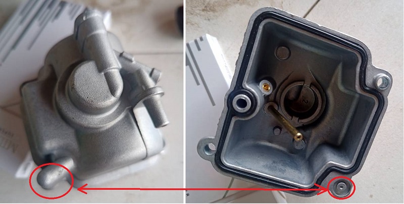

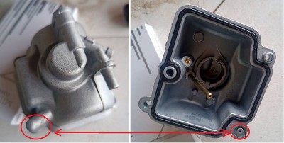

Вчера- порвался- шланг слива отстоя в поплавковой камере- чуть не сгорел.

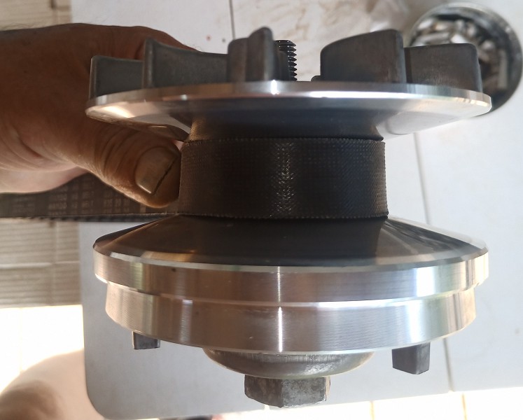

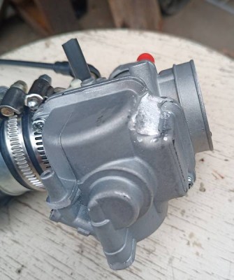

А вот со скутом решил сделать следующее - РЕШИЛСЯ в осень, как закрою сезон, -
1.запилить голову- каналы, камеру, отполировать.
2.запилить карбюратор, его заслонку, канал.
3.Поставить Тюнварик с грузиками - ( из стока 12.8 грамм- сделав 12.0).
4. Подобрать жиклер , настроить карб и поменять ремень.
5. Приполировать клапана на пасте Гои, после паст №1 и №2.
Вот такие мысли на долгие осенние вечера меня посетили.

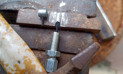

Бегемот, а как обстоят дела с задним тормозом? У меня ручка при нажатии достает до рукоятки руля, упирается в нее. А при попытке уменьшить свободный ход (которого и так почти нет) колесо подтормаживается, значит уменьшить нельзя.
 Заголовок сообщения: Re: Опыт эксплуатации китайского скутера Reggy Fantom 125 сс
СообщениеДобавлено: 12 Jul 2010, 08:03
Сообщений: 526
Откуда: Москва САО
Стаж: Восход 3М с 1990-94.
У меня - ручка тоже имеет большой ход- здесь наверно говенный металл троса тормозного ( растягивается)- либо его регулировочного устройство, а может и рычаг из "плистилина" :)- надо смотреть конкретно, у меня же при большом ходе до ручки немного не доходет.
Скорее всего - виноват ТРОС.
