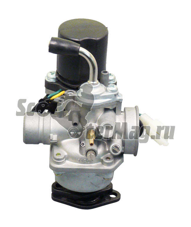

Вот такой у меня

понятно ямаха или мотофорс, с таким дел не имел, но этот карб лучше моего, должна игла как то подниматься.
