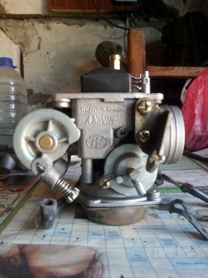

mendoz писал(а):
mendoz
А причина одна - недостаточный уровень топлива в поплавковой камере.
Как исправить это?
Выставить нужный уровень, обеспечить достаточную скорость поступления бензина в поплавковую камеру.
Уровень вот такой

mendoz писал(а):
Уровень вот такой
Это не уровень а положение поплавка при перевёрнутом карбюраторе.
Как посмотреть уровень писали много раз.
