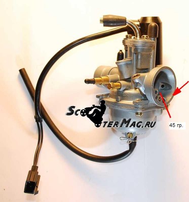

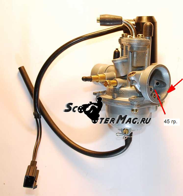

А какие провалы, если хороший набор с места и упор-провал при достижении определенных оборотов (скорости) - богатит, если с места тупит (вобще не едет)- беднит, уровень выставляется так, переворачиваем карб со снятой крышкой и смотрим, след от прессоформы сбоку поплавка должен быть паралелен корпусу карбюратора, богатит в 4-х случаях: не держит игольчатый клапан или уровень неправильный, заедание попловка; не закрывается обогатитель; льет через вакумный шланг из за неисправности вакумного бензокрана; зависла дозирующая игла (большая редкость)
ПС еще 2-е экзотические причины: выкрутился жиклер и засрался воздушный канал главной топливной системы, у меня патрубок воздушного фильтра закрывал этот канал на 2/3 и тоже работал когда как захочет, поскольку с патрубком ничего не сделать был подточен карб. отверстия каналов спилены под 45 градусов. И канал ХХ тоже.
