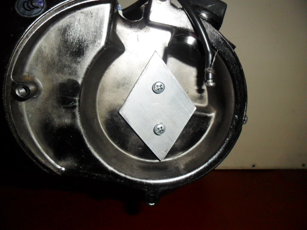

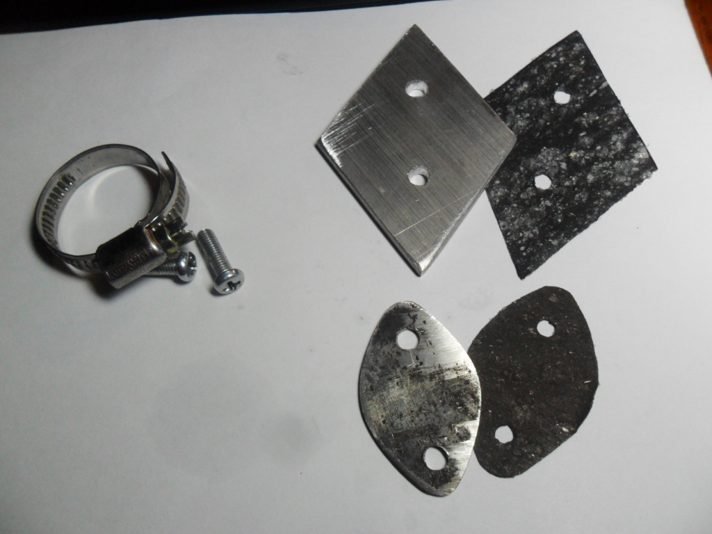

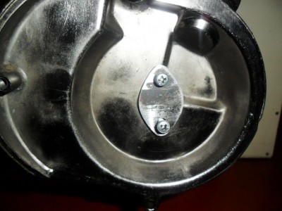

По делу. Сделали мне заглушку, даже две – один чертёж я сделала в виде ромба, с запасом, а второй - того отверстия, к/е надо закрыть, просто на всякий случай, чтобы легче было делать, знать, куда это заглушка вообще нужна. И мне сделали две – одну как я просила и вторую «от себя» красивенькую такую точно по размером. Посмотрите на фото как они выглядят. Какую поставим? Прокладки я сделала из тонкого паронита как GRO сказал на ту и другую, возьмём какую нужно. Ещё, как Вы видите, есть хомут.
Только почему- то не закручиваются до конца теперь «родные болты», такое ощущение, что кончилась резьба или там просто нет места куда его дальше крутить, но дело вроде как не в заготовках , там все отверстия точно подогнаны, а почему не стали закручиваться до конца болты я не пойму.
Толстый шланг сняла, тонкий обрезать не стала, «закрыла» болтом, по размерам от Hors. Болт сначала пыталась воткнуть в шланг или шланг на него одеть – ни чего не получилось, я его потом просто плоскогубцами буквально вкрутила в шланг, сидит он там теперь намертво, я думаю даже проволочку не надо было ставить, но я ею двумя витками обернула шланг и закрутила плоскогубцами. А вот второй конец, тот который идёт к штуцеру, зафиксировать не могу никак. Совсем. Я долго мучилась, совсем было поставила ту проволочку, к/я стояла, но она у меня отломилась и теперь короткая – не подойдёт, обидно, почти поставила... закрутить новую проволоку у меня не получается, там очень не удобно … я её вроде и закручиваю, но шланг потом снимается вместе с ней, я понимаю, что тут советовать не чего – надо пробовать стянуть как-то.

СообщениеДобавлено: 28 Feb 2011, 22:06
Yulia
Всё верно, толщина корпуса насоса больше, твои заготовки тоньше, чем могут притянуть винты.
Теперь желательно найти винты на 5мм короче.
Часть шланга, которая была ранее надета на штуцер, немного растянута.
Отрежь 10мм от кончика шланга.
Крепить лучше медной проволокой, меньше вероятности сломать штуцер.
Погоди, а ведь со стороны насоса тоже был проволочный зажим.
Его можно поставить к штуцру.

СообщениеДобавлено: 28 Feb 2011, 22:13
Ставь какая больше нравится.
Надеюсь они алюминиевые?
СообщениеДобавлено: 28 Feb 2011, 22:15
При такой конструкции, в зоне болтов прокладка обжимается очень сильно, а крышка будет выгибаться дугой. Советую поставить 2 прокладки бутербродом (вниз - неромбическую) и на них 2 крышки тоже бутербродом (тут уже ромбик вниз). И короткие болты не понадобятся.
СообщениеДобавлено: 28 Feb 2011, 22:21
Dj@gger
Вот изогнётся она как раз из-за толстой прокладки или "бутерброда".
Не советую.
СообщениеДобавлено: 28 Feb 2011, 22:28
А почему именно алюминевые надо? Хоть из стали ИМХО можно, из аллюминия просто легче.
И вариант Dj@gger с двумя заглушками мне нравится. Только я бы прокладку одну ставил.
