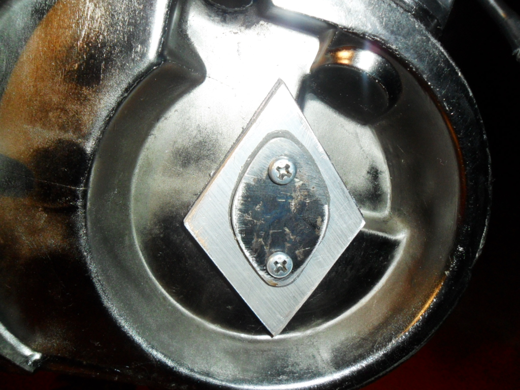

Здравствуйте, господа форумчане!

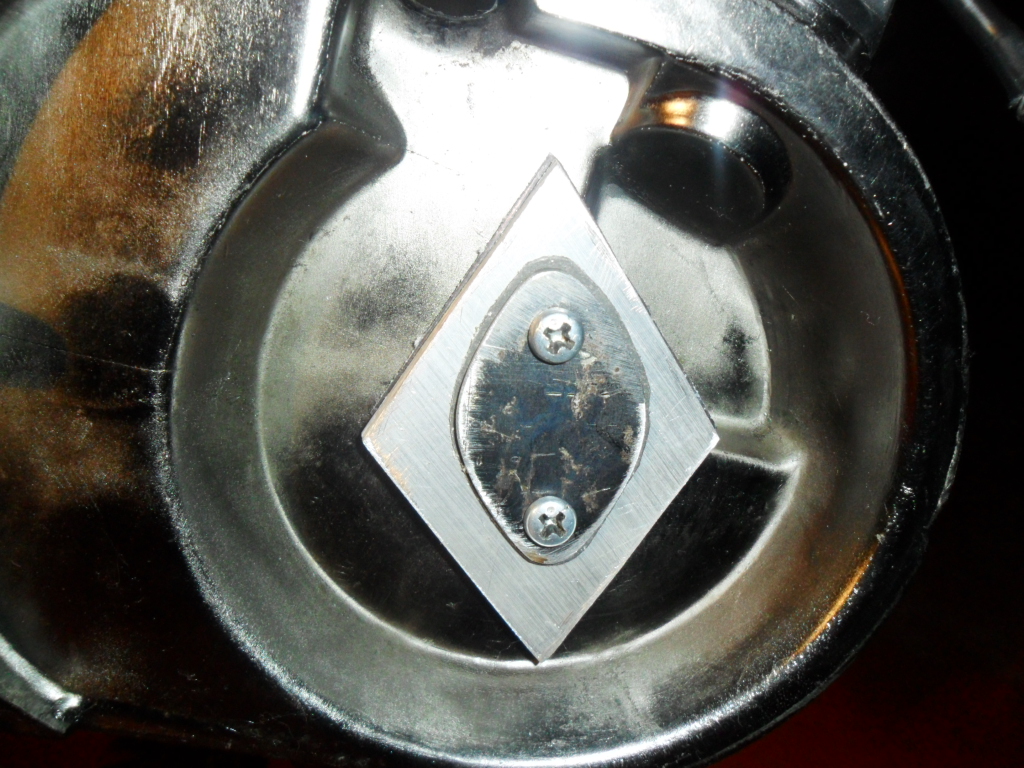

Поставила сегодня заглушку по типу "бутерброда", когда прикрутила все четыре - болты встали как на родном маслонасосе - "красиво" так вкрутились, "чистенько".
заглушка.JPG [ 658.42 KiB | Просмотров: 4895 ]

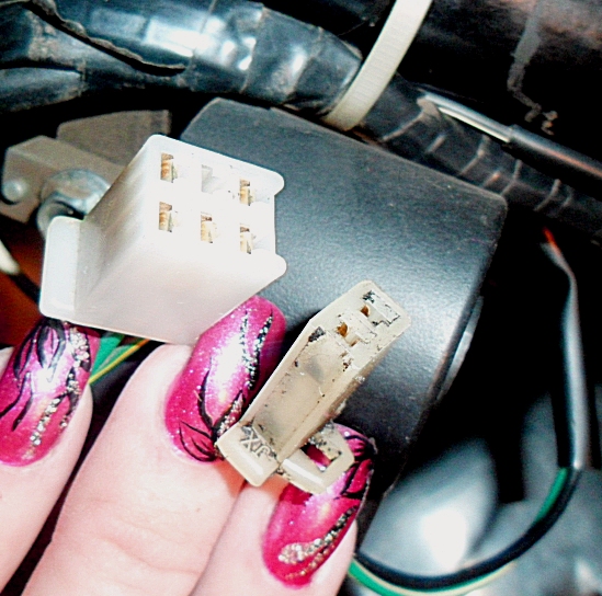

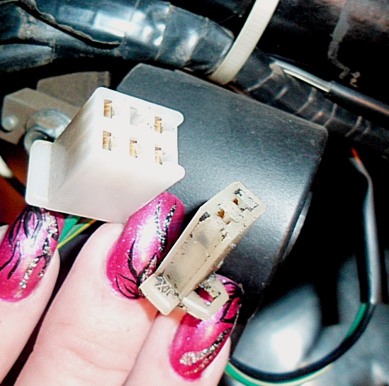

Нашла отсоединённые проводки к которым второй части НЕТ! И если кто знает, а что за чёрная коробочка? От неё идёт к колпачку свечи что-то в обмотке, наверное внутри провода. Как называется?
провода.JPG [ 237.5 KiB | Просмотров: 4895 ]

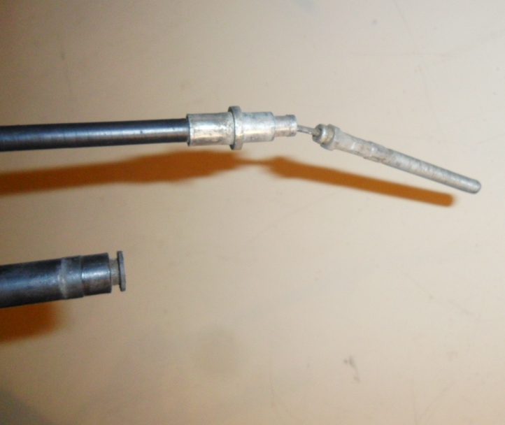

Сейчас поищу как собирать переднее колесо в книжках, я его уже разбирала и собирала, блин воспоминания не весёлые... а тут что-то не могу вспомнить куда что, я, вроде, я в этот раз постаралась - сняла больше, какие-то тросики у меня - "лысые" совсем. тормозные колодки поставила на место.
трос.JPG [ 197.64 KiB | Просмотров: 4895 ]

Юля, вот поторопилась.
Неуспел я написать.
Там всерху теперь отверстие, которое было частично перекрыто шлангами.
Его следовало бы заткрнуть паролоном смоченым в масле.
Чтобы под крышку грязь не набивалась.

СообщениеДобавлено: 04 Mar 2011, 21:59
Yulia
Снимать только крышку, под которой стоял масляный насос.

Ну есть вверху нечто, вроде отверстия...под козырьком таким, если это то, что нам нужно, на фиг мы крышку снимали, можно было этот козырёк поднять и туда этот паролон замострячить....
Но .... как скажешь, Учитель (кланяюсь)...
Вырежу по размеру паролон, пропитаю маслицем, поставлю и прижму пластинкой.

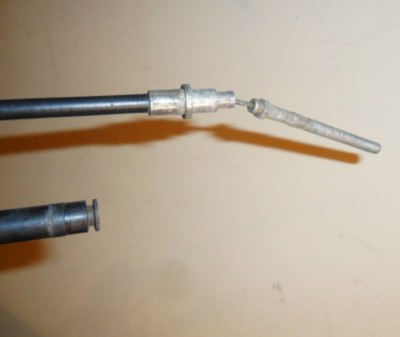

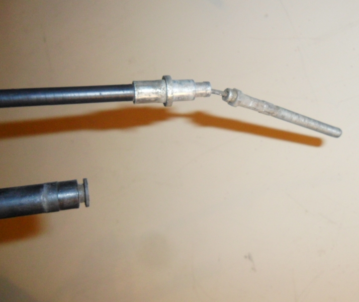

Только пока «воюю» с тросом - не получается прикрутить гайку – не могу удержать, пружина вылетает со свистом и всё начинается сначала….
СообщениеДобавлено: 05 Mar 2011, 23:35
Yulia
Пружина ставиться на трос,между рычагом и упором.
Гайка её не касается.

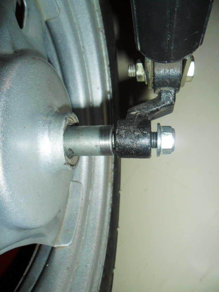

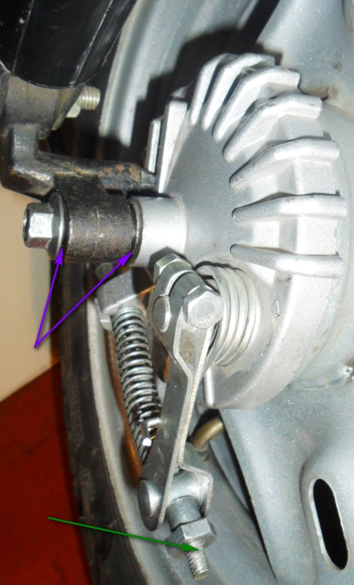

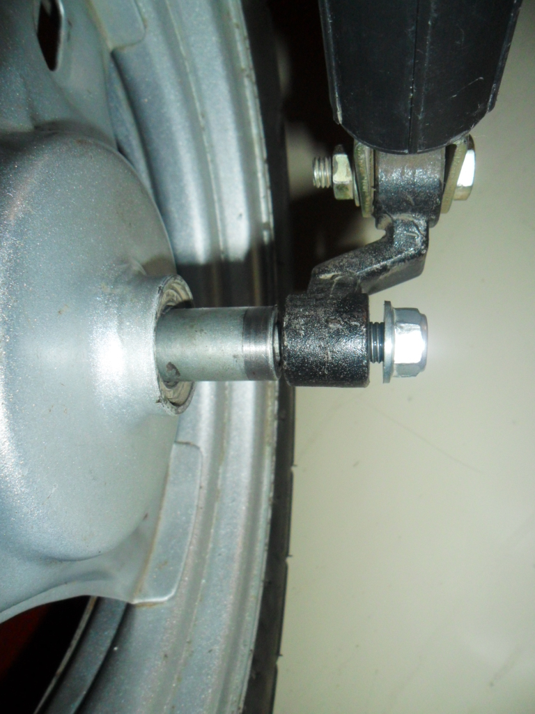

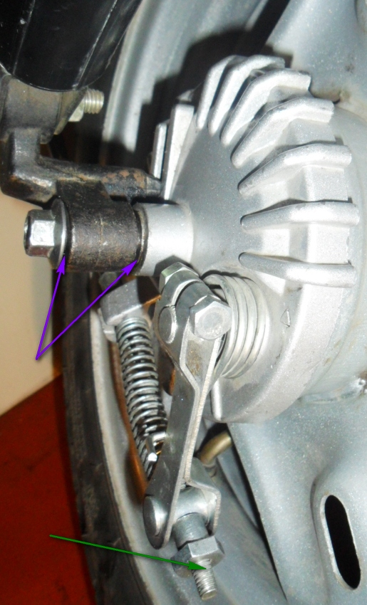

Установила колесо, вернее попыталась установить... пружину "приручила", но нервов она мне потрепала не дай Бог.....
Есть пару вопросов по установке. Честно - боюсь его ставить, если помните, я упала прошлый раз - плохо установила. Больше так не хочется, больноватенько....
Скажите пожалуйста у кого будет время.... всё должно стоять без всяких зазоров? Плотно? Там где сиреневые стрелки и на втором фото...И почему то гайка не идёт никак. Совсем не закручивается, значит что-то не так поставила....
А зелёная -это, как я поняла регулируются тормоза. Так?
колесо.JPG [ 242.43 KiB | Просмотров: 4969 ]
втулка.JPG [ 542.14 KiB | Просмотров: 4969 ]
СообщениеДобавлено: 06 Mar 2011, 19:43
Yulia
Ты явно гайку не по резьбе закрутила.
СообщениеДобавлено: 06 Mar 2011, 19:45
Наверное это переднее колесо :) Зазоров быть недолжно, надо затягивать нормально, но не трубой :-D а то шарики из подшипников выпрыгнут. Зеленая стрелка болт закручиванием гайки уменьшают зазор, ход рвчага по концу должен быть 1-1,5 см.
