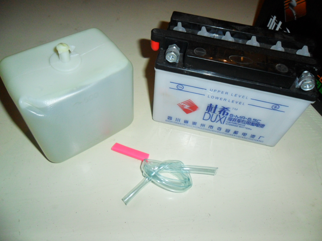

Вот моя новая АКБ, ну не очень новая - купила ещё осенью, зиму простояла в доме.
Как я уже писала, ту, которую Вы советовали, у нас не нашла, те, которые не китайский и есть у нас - в мой скутерёныш не входят, так что пока будем довольствоваться этой.
Если не трудно, объясните пожалуйста что к чему...
АКБ.JPG [ 674.25 KiB | Просмотров: 5129 ]
СообщениеДобавлено: 07 Mar 2011, 21:38
Yulia
Разниза в том, что если ось будет вставлена слева, часть момента от вращения колеса, передающаяся через подшинники, будет пытатся её отвернуть.
А если ось вставлена справа, то тот же момент будет её закручивать.
Касаемо АКБ, необходимо открутить пробки и залить в каждую банку электролит по уровню.
Внимание!
Раствор серной кислоты очень опасен!
В случае попадпния в глаза, даже в малых количествах, может вызвать помутнение хрусталика глаза!
Ипользуй защитные очки и резиновые перчатки.
После заливки электролита, надо подождать часа четыре, пока пластины полностью не пропитаются.
Потом АКБ можно использовать.

Трубочка и шланг для отвода излишки давления из акб.

Заливать проще шприцом,но емкость с электролитом на фото странная,не удобно будет набирать.
