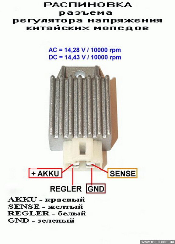

РН-регулятор напряжения. Поддерживает напряжение
сети на определенном уровне, 12,5-14,5v. и дает ток на
зарядку аккумулятора, извиняй, если не понятно написал,
глаза уже не смотрят.

Ну как бы тебе подробнее обьяснить. Переменное напряжение с генератора поступает на РН, РН выпрямляет
напряжение, и оно поступает на заряд аккумулятора, в тоже время РН поддерживает напряжение на одном уровне. Если РН вышло из строя, то напряжение будет больше нормы, и будут перегорать лампочки, не будет идти зарядка аккумулятора. Примерно так. Ставь рабочий
РН, и не гоняй без аккумулятора.
Комментарий к файлу: Это РН.
150469_1.jpg [ 58.27 KiB | Просмотров: 2739 ]
