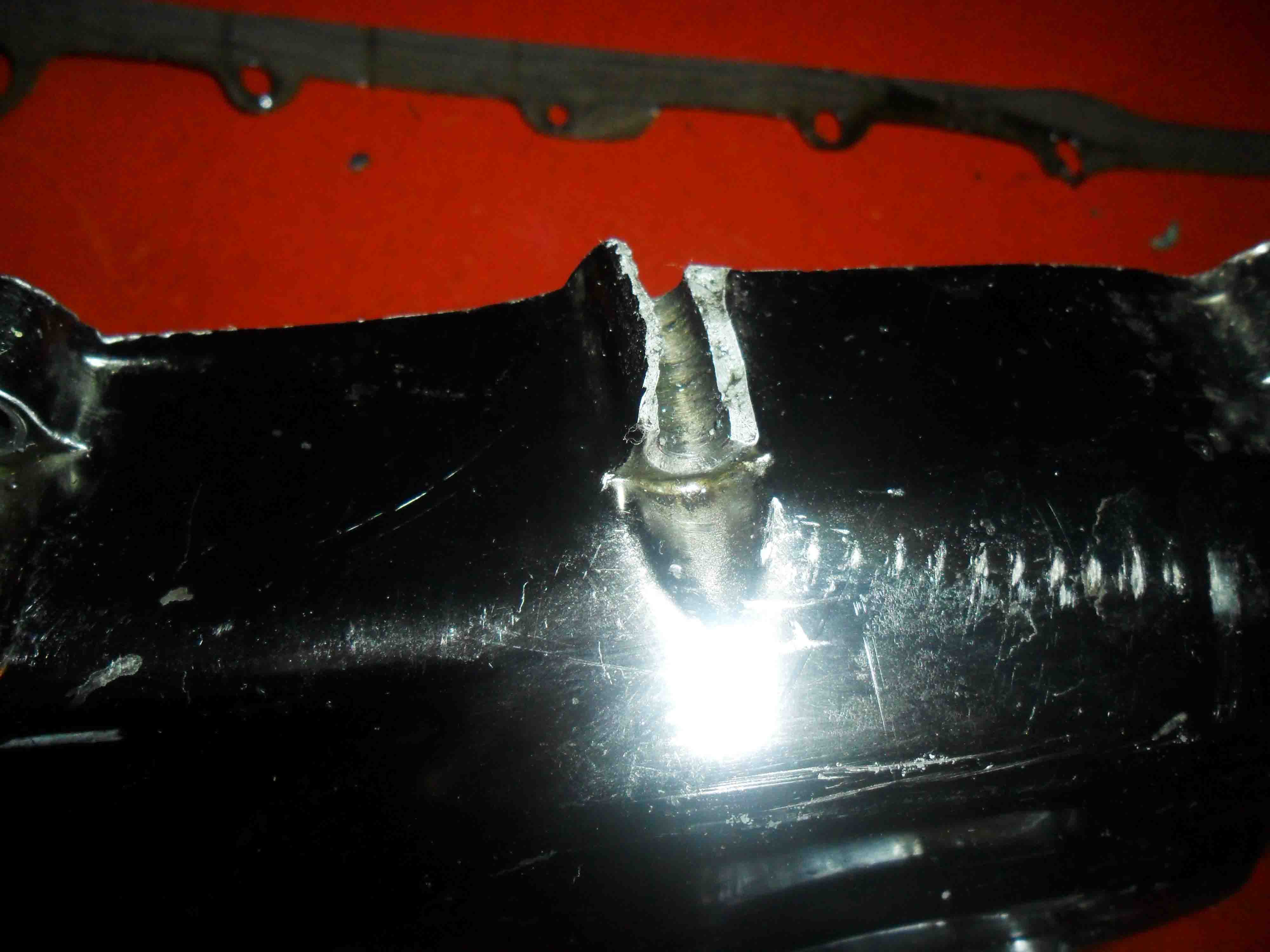

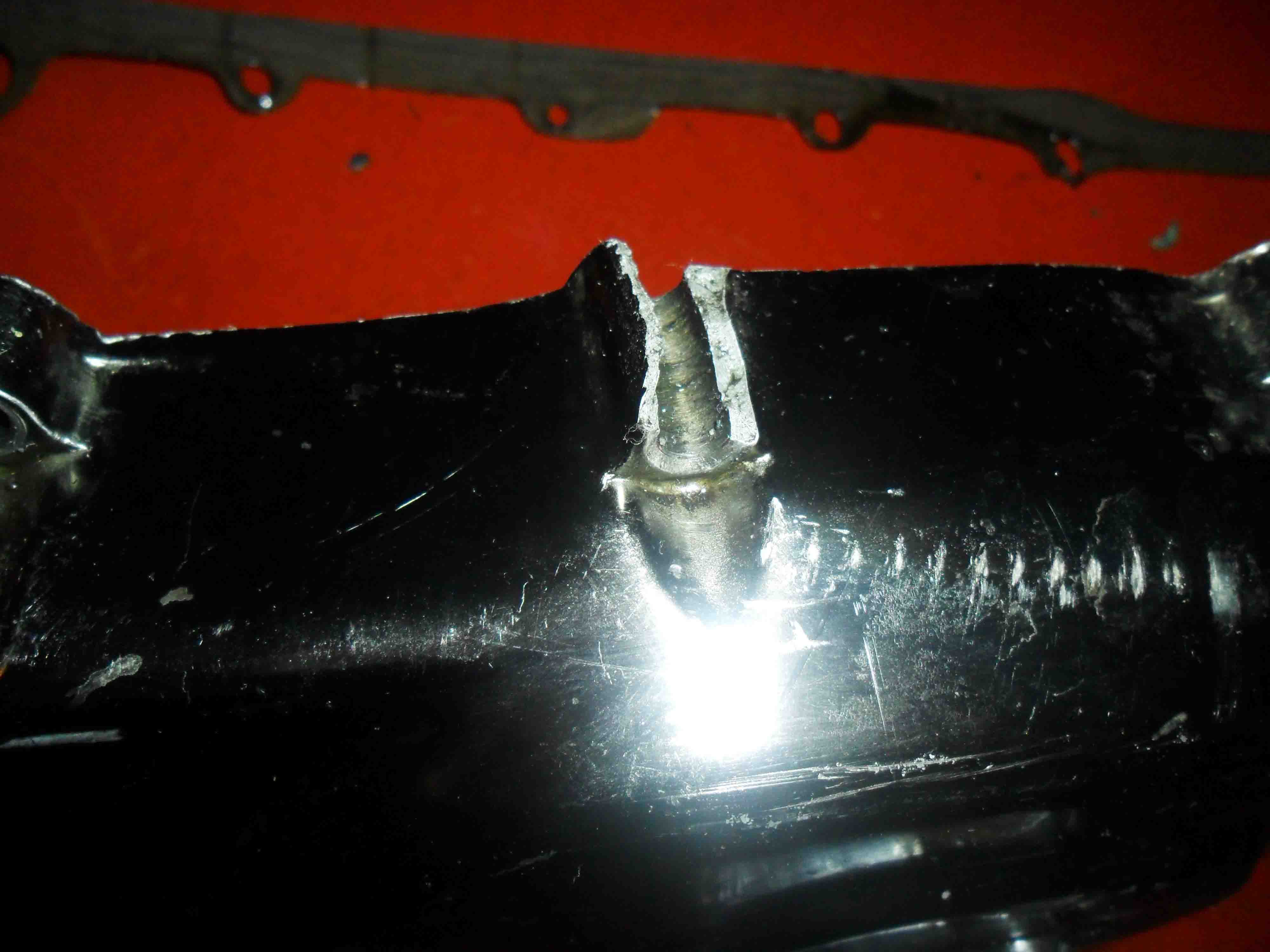

Добрый вечер, форумчане!
maximillian_great
Фото, к/е ты нашёл, точь в точь - от моего скутерёныша, мне кстати помогло - я когда протирала внутри от масла - "снесла " эту чёрную штуку с цепью - назад установила - по твоему фото.
Dj@gger, спасибо за такое доступное объяснение - делала точно по твоему посту. Но что-то наверное много лишнего. Завтра вечером - залью масло, а утром будет видно - получилось ли у нас что-нибудь.

А это в дополнение к фото. Болт получается внизу.
отломан 1.jpg [ 241.38 KiB | Просмотров: 5040 ]
СообщениеДобавлено: 23 Mar 2011, 19:51
Сообщений: 305
Откуда: Тюменская область
Стаж: 5 лет
Yulia
Если масло протекать не будет можно забить на болт. :)

СообщениеДобавлено: 23 Mar 2011, 19:54
Сообщений: 597
Скутер: IRBIS RZR-157QMJ
Стаж: 3года
Приветик!!!Юля,как по мне,так здесь по моему ничего страшного.Ведь рядом ещё есть болты,и по моему они будут таки держать крышку.Просто прокладку надо промазать герметиком с обоих сторон.По крайней мере,я бы так и сделала.....
