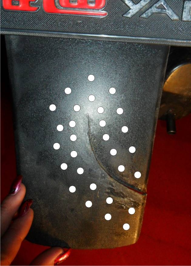

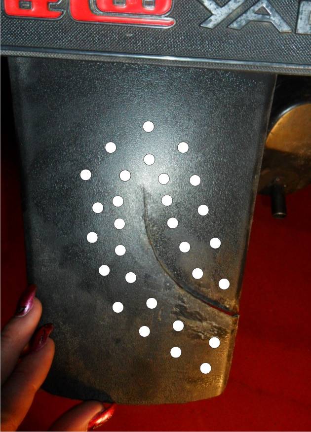

Так значит про крыло.
Оно из полиэтилена, а полиэтилен не клеится ничем.
Поэтому выход такой (вариант для любителей эпоксидки) - насверлить дырок диаметром 6-8мм
Graphic2.jpg [ 79.63 KiB | Просмотров: 5341 ]
Дальше 3-4 слоя стеклоткани и снаружи, и изнутри крыла, размер - на 1 см больше внешнего контура дырок. Эти два пласта склеятся между собой через дырки.
После высыхания, надо будет действовать по технологии раздела Hand made, то есть подшлифовать и покрасить.

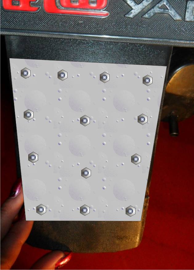

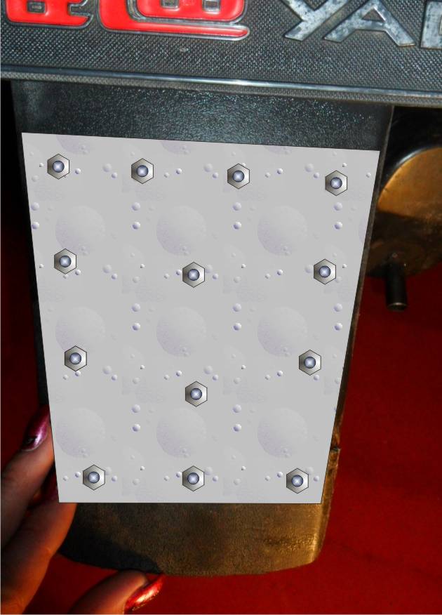

А этот способ для любителей металла. Будет нужна пластинка из нержавейки, от 1 до 3 мм толщиной (лучше 2 мм). Нержавейка потому, что она не ржавеет, алюминий и латунь будут окисляться, ну в крайнем случае оцинковка, как можно толще, но она будет плохо смотреться.
Пластину надо будет выгнуть по кривизне крыла.
Ранее maximillian_great предлагал вариант с консервной банкой, принцип тот же, только вместо банки используем чё-нить более изящное.

СообщениеДобавлено: 29 Mar 2011, 15:21
Сообщений: 3176
Полиэтилен- полимер, имеет длинную цепочку
Клеится, сваривается, имеет не ограниченное...
Количество технологического применения!

Если сверлить отверстия, то уж слазу ставить латку на клёпки.

вариант с дырками - конечно мощно, но это какая ж блямба на крыле будет. Тогда уж проще снаружи все крыло эпоксидкой заливать ровным слоем, потом шлифовать легче будет. Но это возни не на один час.
На мой взгляд, уж если ну совсем не хочется и не верится моим способом делать, воротит если тебя от эпоксидки(ну не верю я, что она не склеит полиэтилен, хуже, но склеит. Если крыло не выкручивать должна держаться) проще сделать твой вариант с куском нержавейки. Но с эпоксидкой (моим способом) быстрей и проще. Правда вынужден признать, что да, при желании эпоксидку от полиэтилена отодрать можно. Я щас ходил, ножем ковырял на разбитом скутере, можно ножом поддеть и отодрать тогда просто. Но я месяца 4 ездил и держалось(как я понял, пластик, черный, что как бы в салоне и есть полиэтилен.).
На счет описанного мной выше случая с аварией лучше всего сохранился кусок полиэтилена залатанный, как ты и говоришь, с 2х сторон. С одной наверно отлетел бы. Ну так там удар был - едрен батон!
В принципе согласен, крыло не так важно, ни че страшного если его подпаять. А если сильно накосячить всегда остается вариант с нержавейкой.
Верней сказать - если заклеить и положить в сервант под стекло.
Заднее крыло вибрирует само по себе, да и задеть им за ветку, или, закатывая скутер задом, просто упереться задним крылом во что-нибудь - а ведь если хоть немного изогнуть, то эпоксидка отлетит, ну не сцепляется она с полиэтиленом. Она на нем просто держится, но вряд ли это можно назвать склейкой.

Dj@gger
ну если крылом о дерево стукнуться на скорости километров 30 ехав задом наперед.:-D
Я считаю, что если поверхность сделать шершавой и обезжирить перед склеиванием, а тем более если латку сделать побольше, то офигенно держаться будет и ни че с ней не случится. Но не хотите - как хотите. Я как лучше хотел :) .
На крыле давления нет особого, спайка тоже может долго прослужить

Yulia
Дык от тебя зависит, как делать. Если осилишь вплавление сетки - значит сеткой, если сможешь обработать блямбу после эпоксидки, так чтобы взгляд не шокировало :) , тогда эпоксидкой.
Нерж. пластинкой трудоёмко, но зато надёжней всего, (учитывая возможность...ээээ... нерасчётных нагрузок на крыло :-D в будущем), но это надо пластинку искать.
