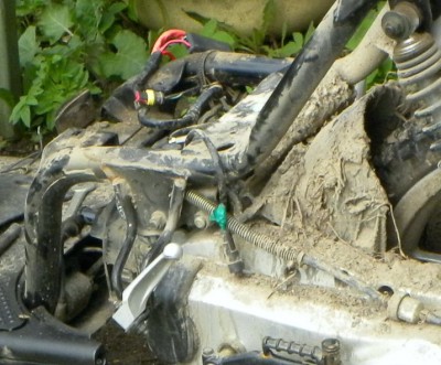

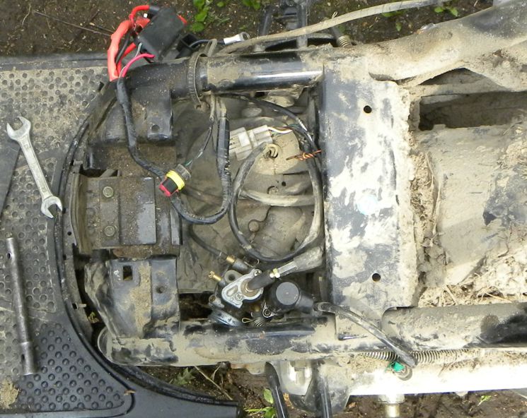

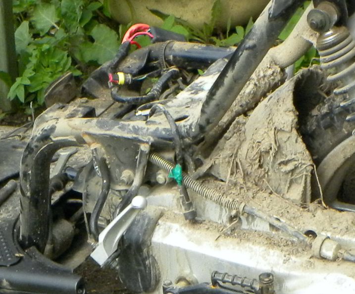

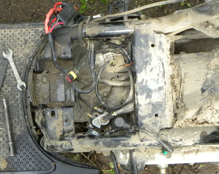

СообщениеДобавлено: 25 Mar 2015, 06:13
Гыыыыы.... :-D
Глянул фотки своей стелсальфы, у меня провод обогатителя разрезан, соединен скруткой и замотан зеленой изолентой.
dfg 001.jpg [ 127.31 KiB | Просмотров: 3620 ]
фигня1.jpg [ 145.78 KiB | Просмотров: 3620 ]
Вспомнилось что были проблемы, карб вместе с обогатителем снять было невозможно, точно уже не помню почему. То ли до разъема было не добраться, то ли разъем под хомутами не пролезал.
При снятии карба много раз откручивал обогатитель и оставлял его на скутере.
Потом надоело и разрезал провод нахрен. *THUMBS UP* :-D
Тут, видимо, то же самое. Обогатитель оставляли на скутере. Видимо друг был сильно против, разбирать полскутера для того чтобы снять обогатитель.
Значит не только на стелсальфе, но и на других 2т стелсах есть такая особенность.
Naf
Вообще-то, когда что-нибудь ставим с рабочего скутера для проверки, то ставим это целиком, не разбирая по дороге и ничего не крутя. Ценность именно в этом - раз там оно работает, то ставим это дело на свой скут без каких-либо изменений. А иначе диагностическая ценность будет нулевая - там работало, а здесь нет, вот и думай, то ли причина вообще не в нём, то ли это из-за того, что в процессе перестановки что-нить поменяли / подкрутили / стронули.
