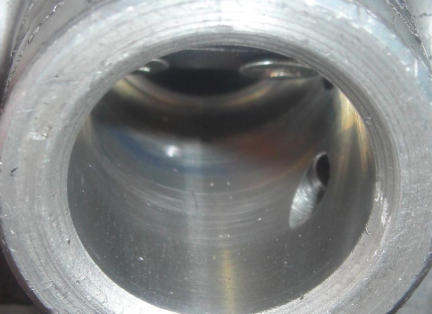

ёкарный бабай! ]:->
как изначально стоял вопрос - "винт качества смеси:что происходит при его закруч./откруч?"
тут не может быть расплывчатых ответов.
тут может быть 1 ответ - при закручивании смесь на хх беднится (или - богатится)
Игла (где бы то ни было)(при неизменном ее положении) на хх НЕ ВЛИЯЕТ.
берется за дефолт, что ХХ настраивается винтом качества при прогретом моторе, исправном пусковом и не трогая ручку газа и винт количества.
исходя из картинки я понимаю, что винт КАЧЕСТВА хх при закручивании ОБЕДНЯЕТ смесь, т.к. потоком воздуха проходящем через канал в таком случае будет подсасываться меньше бензина.
Поправьте меня если я не прав.

Это - ДО дросселя или ПОСЛЕ (у меня вот точно такой винт)
Закручивая его - ОБОГАЩАЕМ?

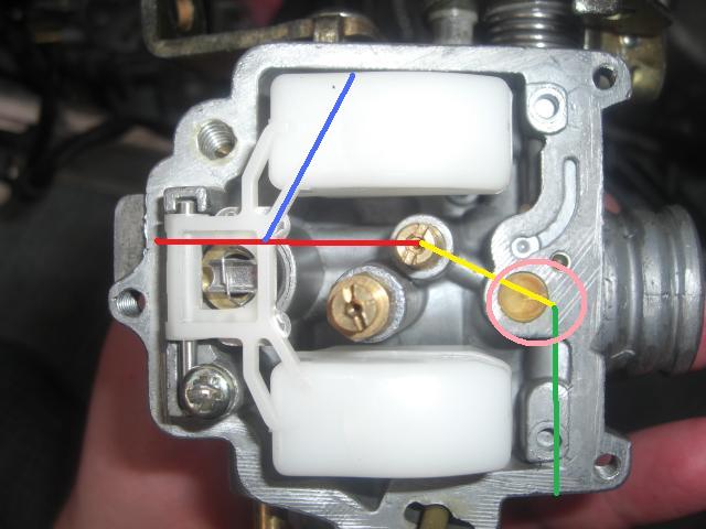

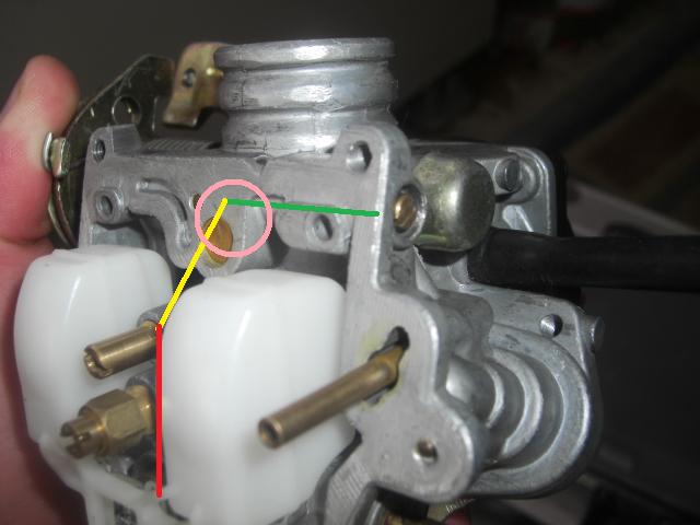

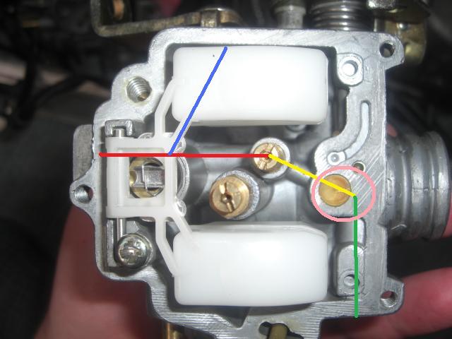

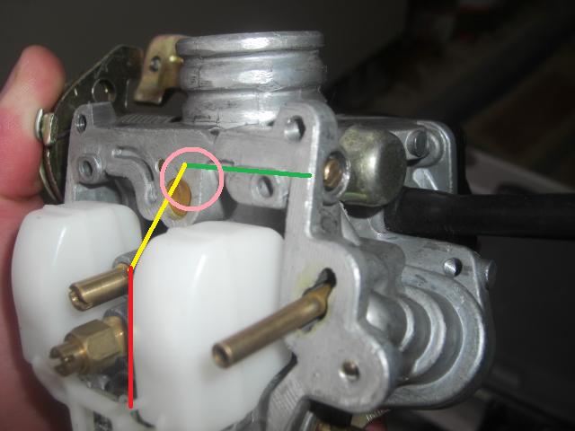

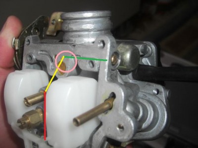

СообщениеДобавлено: 21 Apr 2009, 10:58
Схема в мануале не подходит к карбюратору четырёхтактника.
Тот кто держит разобранный карб в руках ан гадает, тот подтвердит мои описания.
Смотрите сами:
Красная линия: Вход воздуха
Жёлтая: Смесь после эмульсионной трубки
Зелёная: Винт качества за дроссельной заслонкой.
Голубая: Канал с экономайзера.
Розовый круг: Технологическая заглушка дырочек в диффузоре.
CIMG3077.jpg [ 77.33 KiB | Просмотров: 35463 ]
CIMG3082.jpg [ 65.71 KiB | Просмотров: 35461 ]

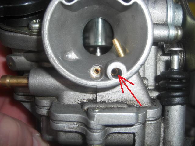

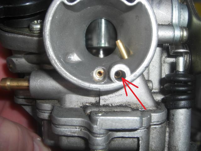

Если закрутить винт качества, закрыть отверстие под мембраной к экономаизеру, закрыть жиклёр ХХ, то это отверстие не продувается.
CIMG3075.jpg [ 84.62 KiB | Просмотров: 35460 ]
Однозначно винт качества регулирует эмулсию с жиклёра ХХ. Эмулсия нужна чтобы не переобогщать смесь ХХ.
Теперь понятно как работает экономаизер: При разрежении канал дополнительного воздуха из под мембраны закрыт, как только окрывается заслонка, разрежение падает, канал открывается экономаизерум и через канал винта качества поступает только воздух.
Unbenannt.jpg [ 56.92 KiB | Просмотров: 35459 ]
 Заголовок сообщения: Re: винт качества смеси:что происходит при его закруч./откруч?
СообщениеДобавлено: 21 Apr 2009, 11:15
Закручивая беднит.
Теперь к не поняткам.
Предположим карб настроен правильно.
Закручивая винт качества мы бедним откручивая мы богатим.
При полном закрытиии в мотор не должно поступать топливо с винта качества ХХ
НО двигатель работает при соотншении 14 кг воздуха на 1 кг бензина хорошо.
Теперь закручивая беднит, плохо обороты падают, откручивая богатир, плохо обороты падают.
Правильно настроить правильную, КАЧЕСТВЕННУЮ смесь, смесь КАЧЕСТВЕННАЯ в соотношении 14 кг воздуха на 1 кг бензина.
Дальше к непоняткам, забеите на винт качества на одном бензине скут не поедет.
Мы Крутим винт ХХ. ВОЗДУХ
Откручивая мы богатим, закручивая мы бедним НО появляется одна проблема мы меняем рабочий обьём воздуха.
Поэтому мы настраиваем так странно как я описал выше, сначала холостые винтом ХХ (ВОЗДУХ) а потом КАЧЕСТВО винтом качества (БЕНЗИН) смеси в правильном соотношении.
