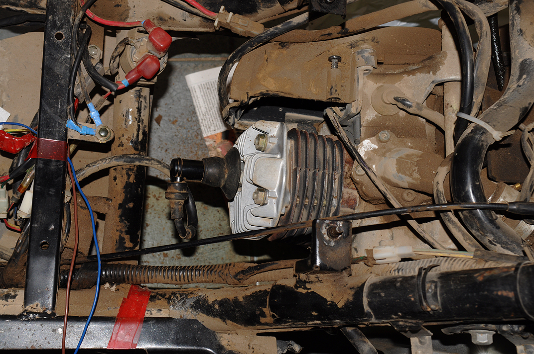

Купил недавно этот Ирбис Z50R. У него свеча зажигания находится в центре головки, значит он 2Т ?
Перестал заводится после резвого спуска с горы...
DSC_3288.jpg [ 907.43 KiB | Просмотров: 4001 ]
 Заголовок сообщения: Re: 1E40QMB в "кузове" Кобры!
СообщениеДобавлено: 14 Aug 2010, 21:59
Сообщений: 845
Откуда: Архангельск
Стаж: 9
да он двухтактный

Скутер: z50r
А я успешно починил свой! Просто бензин не поступал в карбюратор:)
