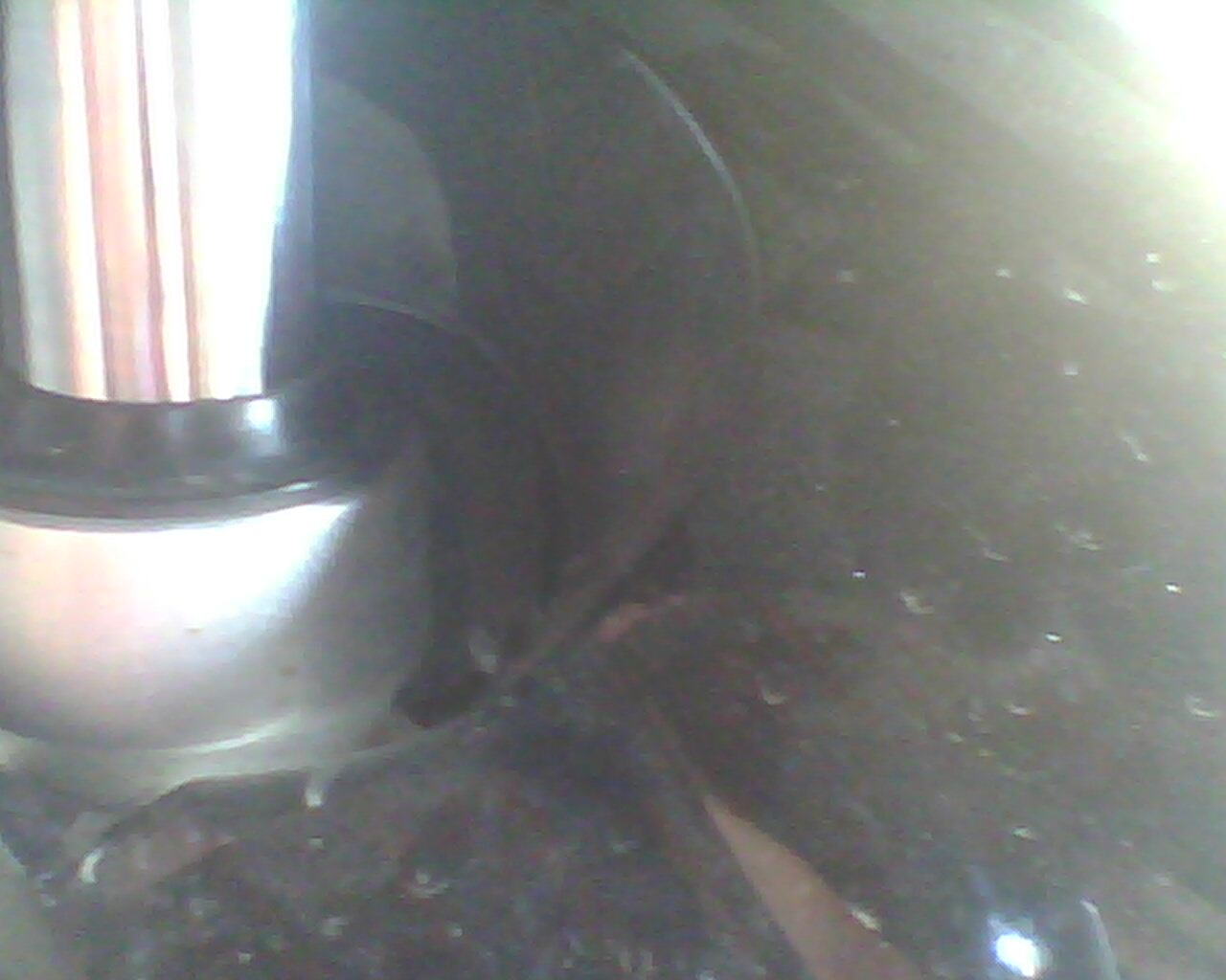

у меня бЫла такая проблема. Я взял кусок шланги отрезал по размерам и подложил между вилкой и крылом. бъётся но уже не так :)
IMG0351A.jpg [ 83.17 KiB | Просмотров: 3466 ]
