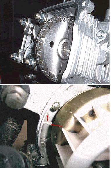

Свечка новая, искра хорошая проверял, не много мокрая когда вынимал, но это было до того как выстрелило. Как проверить уровень в поплавковой камере, надо разбирать карбюратор? По меткам вроде все совпало, как проверить фазы по меткам не знаю.

Капельницу на сливной штуцер, поднять вверх, открутить сливной винт, по принципу сообщающихся сосудов видим уровень. Должен быть по прокладку (линию разъема карба)
Метки вот:
