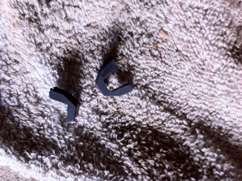

Спасибо большое за советы,разобрал-поставил-собрал,все ок завелся с пол пинка.И заметил я такую штуку,когда даю газ ,то слышно как буд то что то звенит,это где то на средних оборотах,если жать дальше то звон вроде пропадает,что это может быть?
P.S кстати,как и на что влияют сухари которые стоят на карзине вариатора,маленькие такие плассмыссовые,а то у двух штук отколото по кусочку,поехал в магазин,таких пока в наличии нет.

Это скользителе или слайдеры. Смотря где отколото, если они не вылетают с пластины и в тоже время не дают железу соприкасаться с железом то ничего страшного. Если соприкасается то наверно и звук оттуда.

т.е это ж сухари идут как бы буквой П , справа на фото лежит нормальный, а слева отколовый, (отколотых у меня 2 шт) возможно что из за этого у меня слышен какой то звон,когда даю обороты?Хотя на холостых все норм работает. Ездил в магазин,продавец сказал что пока таких нет,завтра хочу в другой заехать.Скутер тянет нормально,во всяком случае до 65 седня разогнался,газ был уже в пол,но он продолжал набирать по тихоньку,но дальше были кочки на дороге и пришлось тормозить :-D
кстати если купить грузики облегченные он быстрее поедет?

Меняй слайдеры, не гробь вариатор.

Все,понял,От души! Хотел уточнить,как они называются,слайдеры или сухари?просто в магазе видел на ценнике сухари :008

Только прежде чем покупать, выясни, на какой двигатель тебе надо искать.

Слайдеры. Особо не затягивай, неизвестно сколько последний еще протянет.

GRO Ну да само собой,движок у меня 139QMB,и есть их фото,так что думаю найду!Вобще возможно что звон идет именно из за них?

Это раньше были сухари, а теперь слайдеры (скользители)
Из каблука мамкиных сапог выточи. Не ездий так, убьешь вариатор
