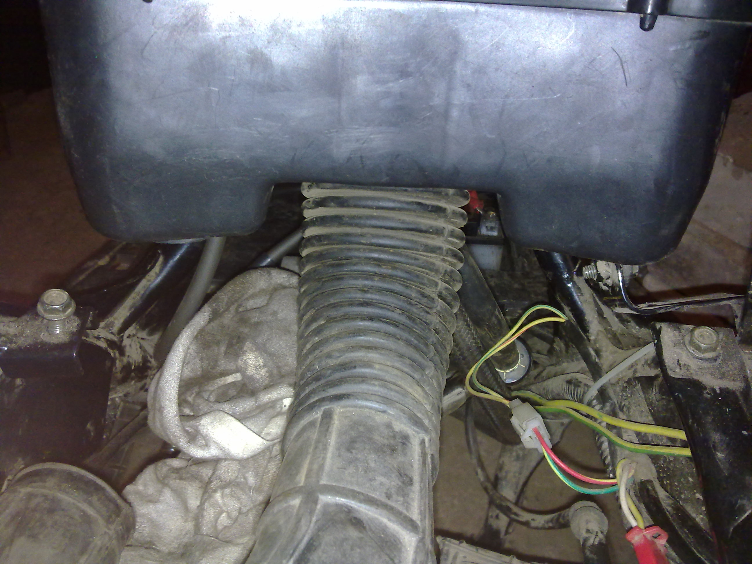

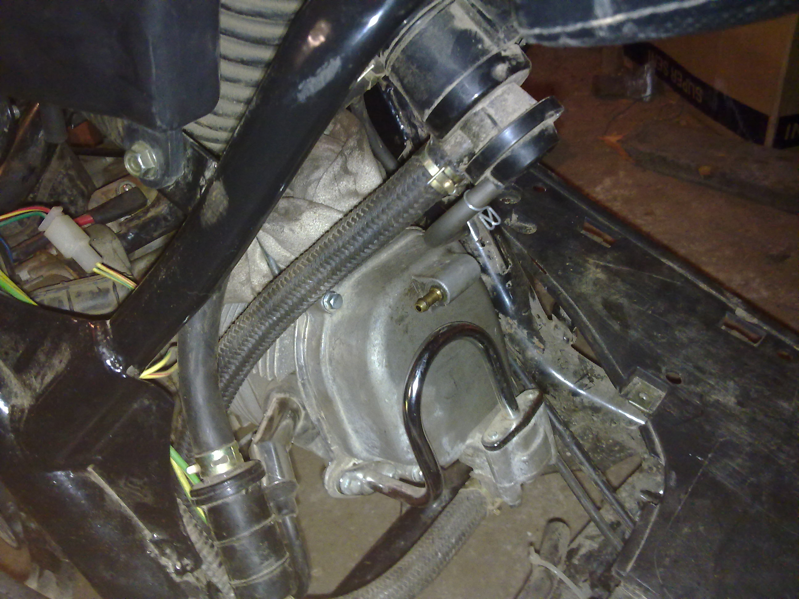

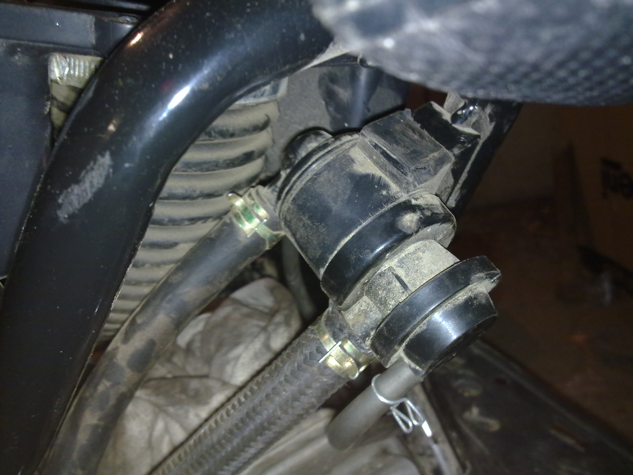

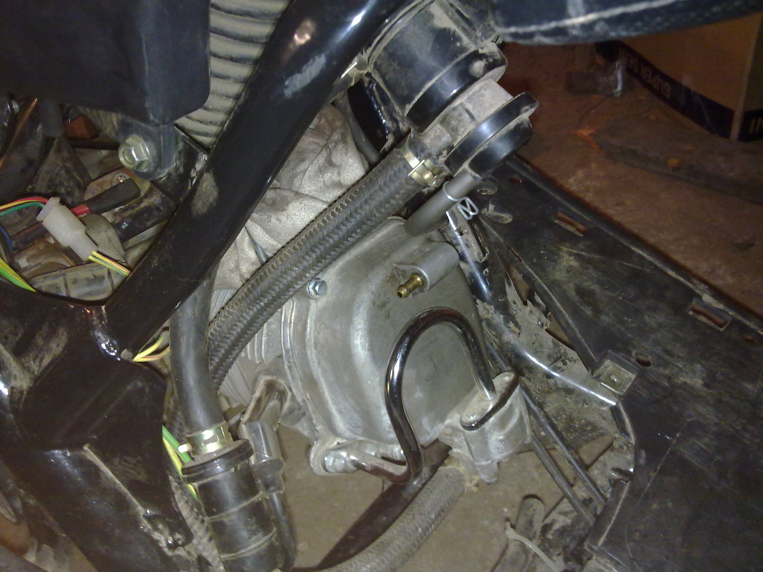

И ещё
20101222132.jpg [ 693.28 KiB | Просмотров: 3736 ]
20101222131.jpg [ 520.84 KiB | Просмотров: 3736 ]
20101222130.jpg [ 722.53 KiB | Просмотров: 3736 ]
 Заголовок сообщения: Re: Воздушные шланги
СообщениеДобавлено: 22 Dec 2010, 21:05
Теперь понятно.
Ещё один штуцер для управления "Экологией".
Кстати, сапун должен быть подключен к корпусу фильтра, иначе двигатель пыли в картер насосёт.

Может по всем фото можешь нарисовать схемку

Andriusdrive писал(а):
Теперь понятно.
Штуцер экологии это на какой фото?
СообщениеДобавлено: 22 Dec 2010, 21:29
От патрубка справа по ходу движения идёт на клапан экологии, висящий над цилиндром.
Шланг с тройником идёт на кран.
СообщениеДобавлено: 22 Dec 2010, 21:51
Зарегистрирован: 18 Nov 2010, 10:43
Сообщений: 26
Скутер: JJ150T-4
Стаж: 15
Но от клапана экологии помоему уже идёт шланг на воздушный фильтр
СообщениеДобавлено: 22 Dec 2010, 21:54
Andriusdrive
Тонкий шланг не в фильтр должен идти, а к вакуумному штуцеру.

Что то я не слышал в теме про шланг вентиляции улитки редуктора, его нет ,что ли?

А где он должен примерно быть?И от чего он должен подходить?

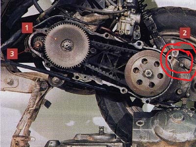

СообщениеДобавлено: 23 Dec 2010, 10:33
Andriusdrive
.jpg
.jpg [ 60.1 KiB | Просмотров: 3726 ]
Обведено красным. Идти должен на коробку воздушного фильтра. Но часто просто висит в воздухе.
СообщениеДобавлено: 23 Dec 2010, 10:44
Сообщений: 26
Скутер: JJ150T-4
Стаж: 15
Эпикуреец писал(а):
Andriusdrive
.jpg
Как то необратил внимания.Так его необязательно вести к фильтру?А штуцер на фильтре заглушить?
СообщениеДобавлено: 23 Dec 2010, 12:01
У моего, шланг вентиляшии редуктора, просто висит.
Ничего криминального, изменения обьёма не большие.
