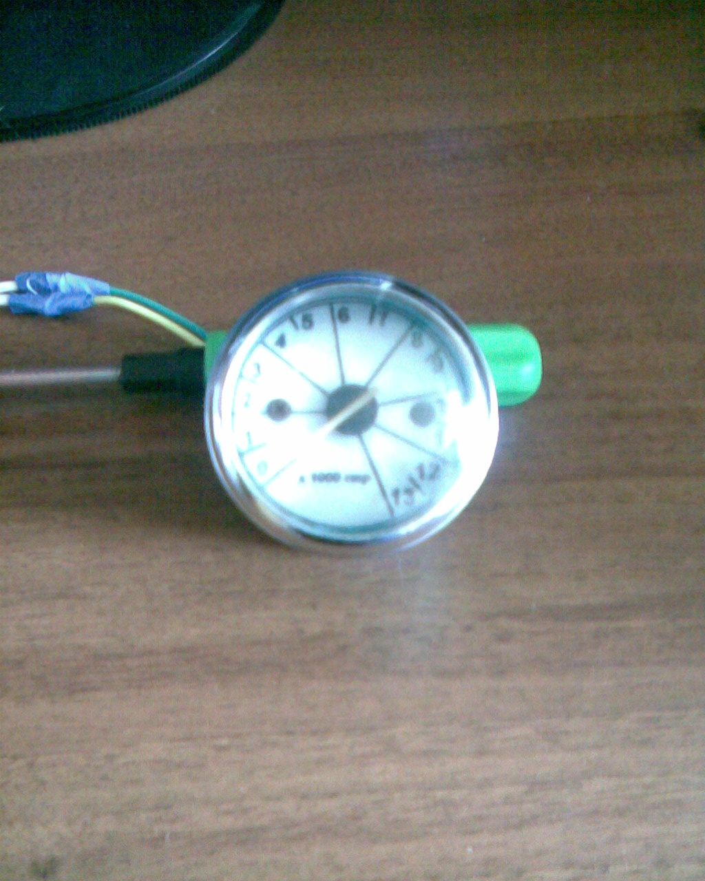

Так, проверено на датчике, результат никакой.
Далее методом научного тыка, подключал на ВВ катушки через диод, одной стороной 0 реакции, другой стороной глохнет.
Далее все тем-же методом подключил через кондексатор 0,015х630 в, что то там показывает, но мало, влияния на зажигание нет.
И наконец то кондер 0,1 мкф х 1000 в решил проблему целиком и полностью *YAHOO* Все работает и нормально показывает (по субъектывным ощущениям конечно)
Зы, кондер можно и на меньшее напряжение, но не меньше 400 вольт. Я перестраховался :)
вот фото того что вышло, шкала самодельная, разметка прежняя.

У меня подобный тахометр,только три провода,не могу правильно подключить,ничего не помогает,подымается до трёх и сбрасывает.Нарисуй пжалста свою схемку,может мне поможет
 Заголовок сообщения: Re: опять тахометр
СообщениеДобавлено: 16 Mar 2011, 18:23
Схема тахометра на 1-й станице, а подключаем: зеленый провод через кондексатор 0,1 мкф х 400 вольт на провод идущий от ВВ катушек на комутатор (на 2т обычно черный с красной полосой), второй провод желтый в схеме тахометра соединен с черным и оба идут на массу. У меня черного вобще не было, желтый на массу.
