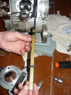

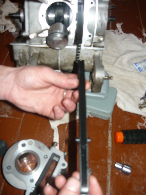

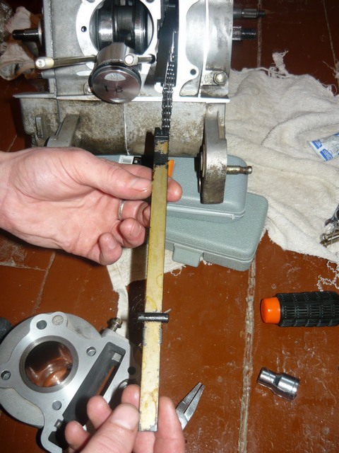

ребят скажите пожалуйста вторую направляющую цепи ГРМ как ставить?

вот фото направляющих помогите пожалуйста работа встала
Комментарий к файлу: или так
P1090299.JPG [ 122.71 KiB | Просмотров: 2736 ]
Комментарий к файлу: так
P1090298.JPG [ 93.23 KiB | Просмотров: 2736 ]

верхняя прикручена ... возле вариатора
а нижняя просто так от руки вставляется)))

цепь ходит в черном п-образном профиле. металл вниз. длинный край успокоителя внутрь картера,если брать от стопора.

спасибо значит ставить как на второй картинке.

Нижняя вставляется когда уже поставлен цилиндр, перед установкой прокладки и головки.
