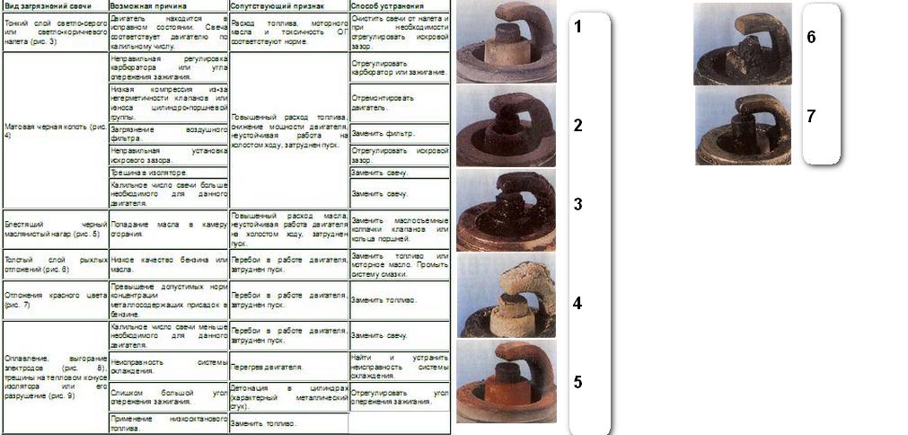

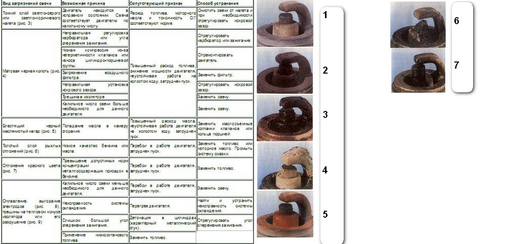

-----------------------------------По теме...
Если свечи зажигания систематически покрываются нагаром, следует найти и устранить причину загрязнения.
Безымянный.JPG [ 84.6 KiB | Просмотров: 5784 ]
1-Вид загрязнений свечи при нормальном состоянии
двигателя.
2-Матовая черная копоть на свече.
3-Черный маслянистый нагар на свече.
4-Толстый слой рыхлых отложений на свече.
5-Отложения красного цвета.
6-Оплавление центрального электрода.
(По описанию своей проблемы автором, у него свечи выглядят так.)
7-Разрушение теплового конуса изолятора.
 Заголовок сообщения: Re: Товарищи помогите ---- Горят свечи
