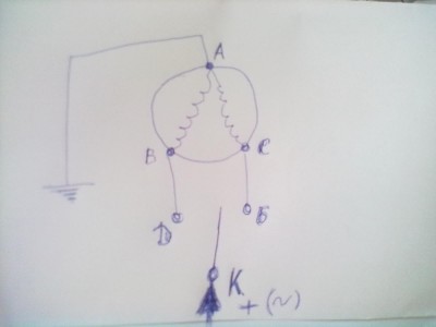

Три провода, а такие проблемы. Я тут накорябал быстренько
картинку лампочки и ее подключение.
Точка А - в этой точке спирали лампочки соеденены вместе, и идут на массу. Точки В и С - начало спиралей дальнего и ближнего света. При включении переключателя к контакту D
загорается спираль дальнего света, при переключении к Б -
ближнего. Это тебе просто для всеобщего развития.
Названия точек - от балды, не ищи их на лампочке.
