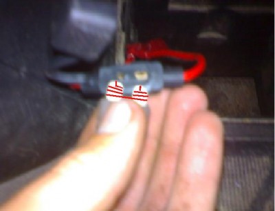

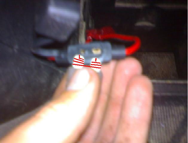

Да не делай ты проблему, вас еще жучки делать надо учить ]:->
Обрати внимание на надежный контакт (главное концы завернуть)

 Заголовок сообщения: Re: Нет электричества на проводах к аккумулятору .
СообщениеДобавлено: 08 Aug 2011, 19:43
точить ненадо! это проволочка красным нарисована, так намотать надо.

Поставил я жучок нормально . 100% контакт . Обточил обычный флажковый предохранитель ( он уже сломанный был ) и намотал на него проволочку . Все заработало от аккума . Но он не заводится и не пытается электростартером . Еще когда я включаю ближний\дальний что-то контачит (по звуку) и жучок перегорает . Раза 4 менял .
